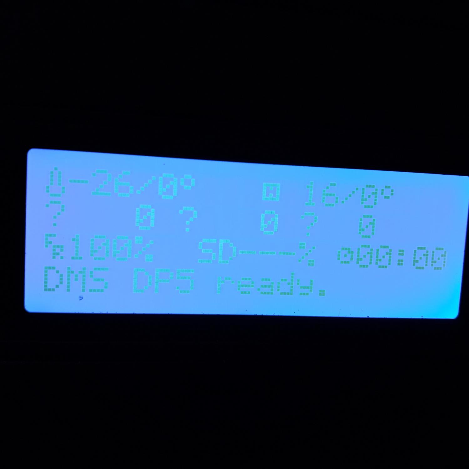

skimans Inviato 31 Ottobre 2019 Autore Condividi Inviato 31 Ottobre 2019 Nel frattempo ho aggiornato con la 1.1.4 e inserito 11, ma adesso ottengo -26°C Adesso provo quello di Davide87. In questo caso devo installare Arduino 1.0.6. Cita Link al commento Condividi su altri siti Altre opzioni di condivisione...

Davide87 Inviato 31 Ottobre 2019 Condividi Inviato 31 Ottobre 2019 Considerato che diverse versioni di FW danno comunque errore, temo che possa dipendere dall'hardware. @skimansma con i pezzi orginali avevi avuto problemi relativi alla temperatura? 2 Cita Link al commento Condividi su altri siti Altre opzioni di condivisione...
FoNzY Inviato 31 Ottobre 2019 Condividi Inviato 31 Ottobre 2019 2 minuti fa, Davide87 dice: Considerato che diverse versioni di FW danno comunque errore, temo che possa dipendere dall'hardware. stavo per scrivere la stessa cosa @skimans potresti collegare il sensore del bed al posto di quello del hot end, impostare il sensore corretto nel firmware e vedere se almeno cosi la lettura ambiente è corretta 1 Cita Link al commento Condividi su altri siti Altre opzioni di condivisione...

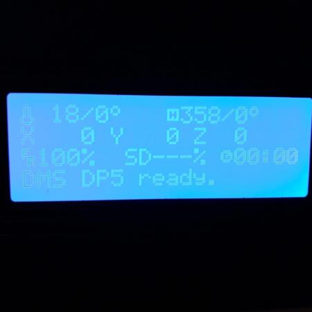

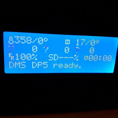

skimans Inviato 31 Ottobre 2019 Autore Condividi Inviato 31 Ottobre 2019 adesso reinstallo la versione 1.1.4 e poi faccio un po di prove.. @FoNzY intendi invertire i due connettori bianchi vicini l'un l'altro e poi in Configuration.h mettere: #define TEMP_SENSOR_0 1 #define TEMP_SENSOR_1 0 #define TEMP_SENSOR_2 0 #define TEMP_SENSOR_BED 11 ??? Cita Link al commento Condividi su altri siti Altre opzioni di condivisione...
