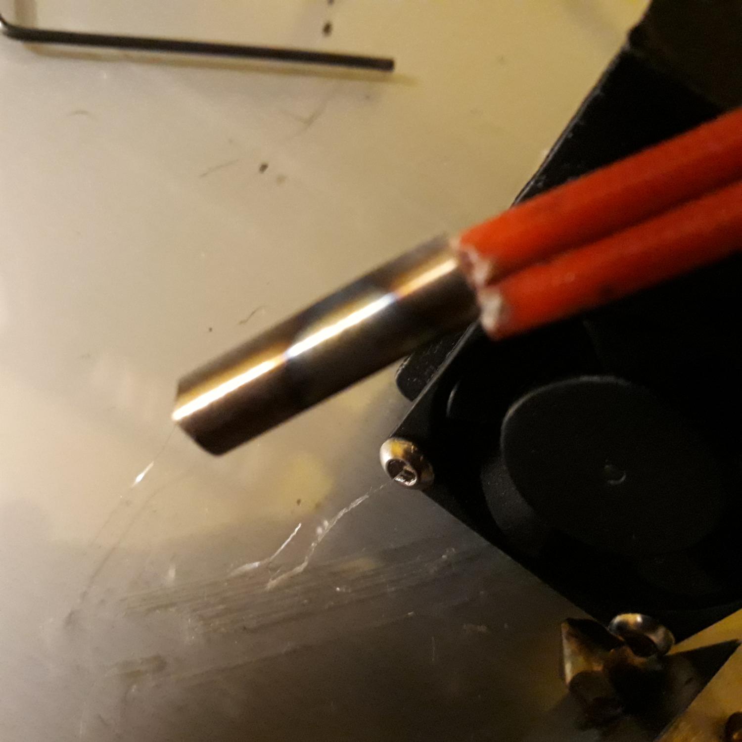

skimans Inviato 31 Ottobre 2019 Autore Condividi Inviato 31 Ottobre 2019 Scusate...questo alone..vuol dire qualcosa ? Cita Link al commento Condividi su altri siti Altre opzioni di condivisione...
FoNzY Inviato 31 Ottobre 2019 Condividi Inviato 31 Ottobre 2019 41 minuti fa, skimans dice: #define TEMP_SENSOR_0 1 #define TEMP_SENSOR_1 0 #define TEMP_SENSOR_2 0 #define TEMP_SENSOR_BED 11 se sul bed hai il sensore " 1 " si..... la macchia nel metallo siginifica che ha preso una bella scaldata ma se funziona no problema.... Cita Link al commento Condividi su altri siti Altre opzioni di condivisione...
skimans Inviato 31 Ottobre 2019 Autore Condividi Inviato 31 Ottobre 2019 1 ora fa, Davide87 dice: Considerato che diverse versioni di FW danno comunque errore, temo che possa dipendere dall'hardware. @skimansma con i pezzi orginali avevi avuto problemi relativi alla temperatura? Avevo cambiato il pezzo xché l'estrusore era deformato e lavorava male anche xché l'asta filettata che entra nell'hotend non stava più fissa. Risultato usciva il filamento liquido e faceva una schifezza sul pezzo. Così ho cambiato tutto il blocco sperando di risolvere. Inizialmente c'era solo il problema temperatura ballerina che poi ho capito poter risolvere abbassando il PID Max Ma poi la situazione è peggiorata col problema di MinTemp x il nuovo estensore e Madre mi x il vecchio. 31 minuti fa, FoNzY dice: se sul bed hai il sensore " 1 " si..... la macchia nel metallo siginifica che ha preso una bella scaldata ma se funziona no problema.... Il dubbio è se quella macchia l'ha danneggiato del tutto o no... Cita Link al commento Condividi su altri siti Altre opzioni di condivisione...
FoNzY Inviato 31 Ottobre 2019 Condividi Inviato 31 Ottobre 2019 35 minuti fa, skimans dice: Il dubbio è se quella macchia l'ha danneggiato del tutto o no... quella è la cartuccia riscaldante non il sensore.... 2 Cita Link al commento Condividi su altri siti Altre opzioni di condivisione...
marcottt Inviato 31 Ottobre 2019 Condividi Inviato 31 Ottobre 2019 Mah non è detto... Non so se avete mai visto la cartuccia accesa NON FATELO!! io si per errore e diventa incandescente più di una sigaretta durante il tiro.... Quindi dalla che la superficie si aloni un po' ci potrebbe anche stare penso Inviato dal mio tablet utilizzando Tapatalk 2 Cita Link al commento Condividi su altri siti Altre opzioni di condivisione...

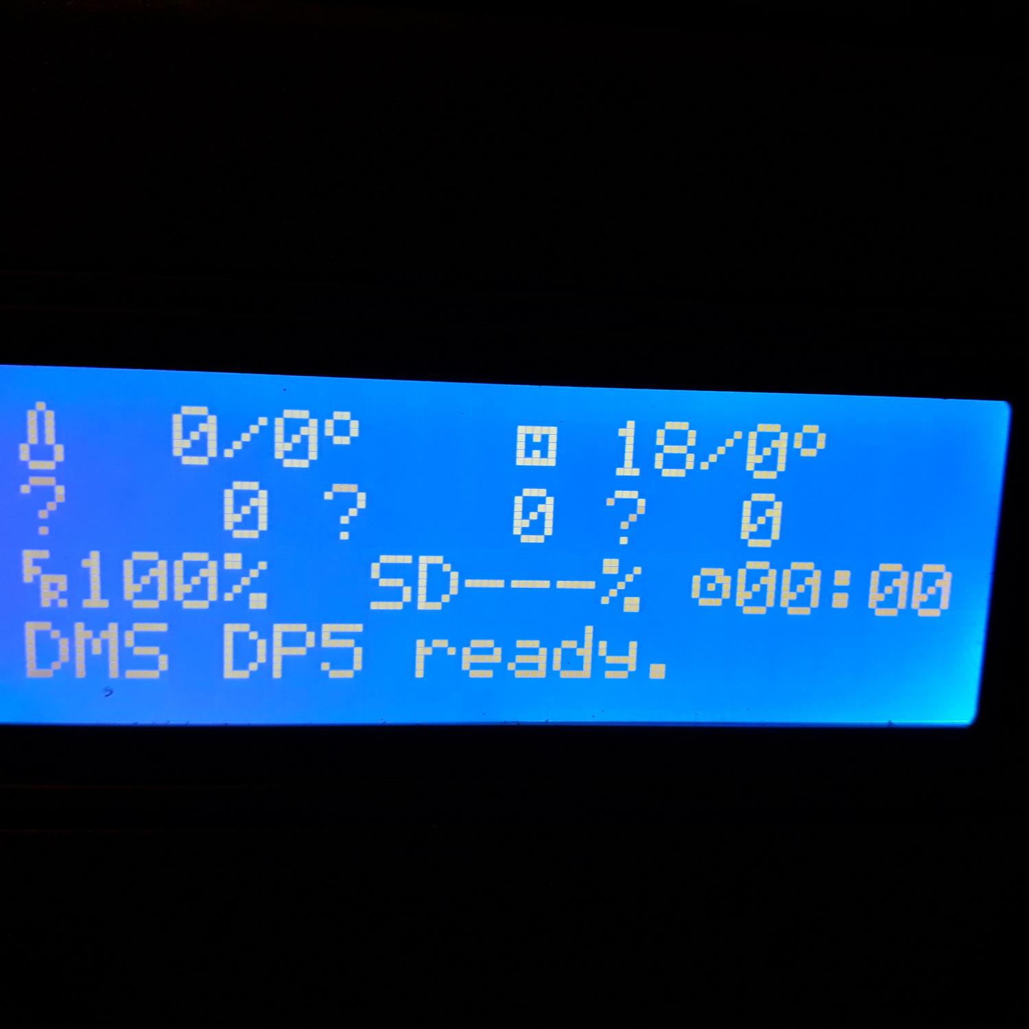

skimans Inviato 31 Ottobre 2019 Autore Condividi Inviato 31 Ottobre 2019 Nel frattempo ho impostato: #define TEMP_SENSOR_0 5 E la temperatura è tornata a 0. Ma poi quando in Repetier Host scaldo mi esce ancora Error_MinTemp Cita Link al commento Condividi su altri siti Altre opzioni di condivisione...
marcottt Inviato 31 Ottobre 2019 Condividi Inviato 31 Ottobre 2019 Perdonami ma secondo me stai facendo confusione. Quando accendi la stp il display deve indicare sia per il piano che per il nozzle la stessa temperatura.Se così non è sei già fermo non ha senso fare altro.Metti il firmware a posto, direi di iniziare con lo stock di produzione e poi vedi.Ricordati magari di resettare il firmware che magari lo hai incasinato al momento (NB cambiare firmware credo non resetta i valori impostati nella eeprom della stp Inviato dal mio tablet utilizzando Tapatalk Cita Link al commento Condividi su altri siti Altre opzioni di condivisione...
skimans Inviato 31 Ottobre 2019 Autore Condividi Inviato 31 Ottobre 2019 Ok. Ho reinstallato il firmware giusto e giusti valori. E pensare che per me firmware e EEPROM erano la stessa cosa... Ricordo che sul display tramite bottone avevo fatto Initialize EEPROM. Forse da li è iniziato il casino... Come faccio a recuperare la EEPROM iniziale ? Cita Link al commento Condividi su altri siti Altre opzioni di condivisione...
marcottt Inviato 31 Ottobre 2019 Condividi Inviato 31 Ottobre 2019 Il firmware è "il programma" della stp. Quando una stp è accesa la prima volta (oppure quando premi reinizialize) il firmware contiene anche i parametri di default, che vengono copiati in eeprom e poi usati. Per il resto del tempo la stp userà i valori di eeprom (dimensioni, parametri pid, parametri da allineamento automatico, etcetc) quindi se metti in eeprom una sciocchezza rimarrà in eterno (a meno che non fai reinizialize) Inviato dal mio tablet utilizzando Tapatalk 1 Cita Link al commento Condividi su altri siti Altre opzioni di condivisione...
