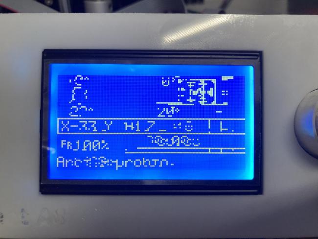

mi esce il tuo stesso errore, volevo installare il display LCD 12864 quindi ho caricato la libreria U8glib ma facendo una verifica del codice mi esce questo errore.
Qualcuno può aiutarmi a risolvere?

Ho installato Marlin 2.0 e ora l' errore di compilazione non c'è più però è nato un' altro problema, sul display escono simboli strani, alcuni lampeggianti, altri mancanti, praticamente non si riesce a leggere..

E' passato un pò di tempo ma la situazione è ancora la stessa, anzi peggiorata!
Dopo varie ore in rete alla ricerca di qualche lume ora addirittura non riesco a caricare in firmware, già nella verifica dello sketch mi escono una sfilza di errori di compilazione nonostante abbia installato nuovamente Arduino e scaricato le varie versioni di Marlin

Se non metti gli errori è difficile che riceverai qualche aiuto. Un firmware o compila o non compila (perché i parametri che hai inserito sono errati): cosa hai cambiato rispetto al messaggio precedente perché ti vengano fuori questi errori?

la voce ENDSTOP_INTERRUPTS_FEATURE è abilitata ma comunque ci sono degli sviluppi!
Cercando in rete ho trovato un video dove dicono di installare la penultima versione della libreria Arduino AVR Boards
ora tutto si è ripristinato, sono riuscito a caricare il marlin 1.1.9 utilizzando l' LCD originale a 4 righe.
Adesso si riparte ad installare il display grafico uguale a quello della Anet A6, vediamo cosa succede...
