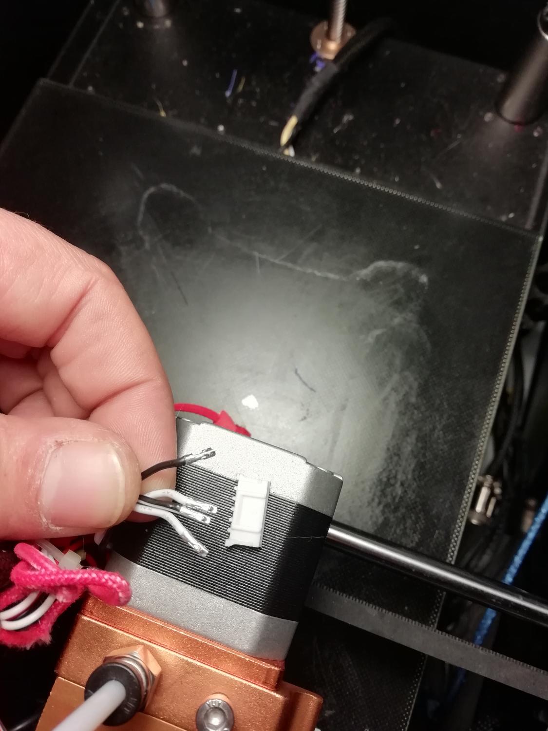

Gaffino79 Inviato 31 Ottobre 2019 Condividi Inviato 31 Ottobre 2019 Ciao a tutti nel tentativo di far tornare a funzionare la mia 4max ho cambiato gruppo estrusore MK8 ma montato il nuovo non funzionava il motore e da cog..... Non fatto foto di come erano i fili che vanno al motore e li ho invertiti per cercare di fare andare il nuovo motore Quindi non so come erano messi prima la domanda è I motori si bruciano a fare prove invertendo fili?? E la seconda domanda è nessuno ha la 4max e mi può fare una foto del ordine dei fili corretto?? Cita Link al commento Condividi su altri siti Altre opzioni di condivisione...

Gaffino79 Inviato 31 Ottobre 2019 Autore Condividi Inviato 31 Ottobre 2019 Purtroppo negli altri motori sono tutti neri mentre nel estrusre ci sono due fili bianco/neri e due bianchi Non ne vengo più fuori con sta stampante ormai ci sto prendendo le speranze Cita Link al commento Condividi su altri siti Altre opzioni di condivisione...

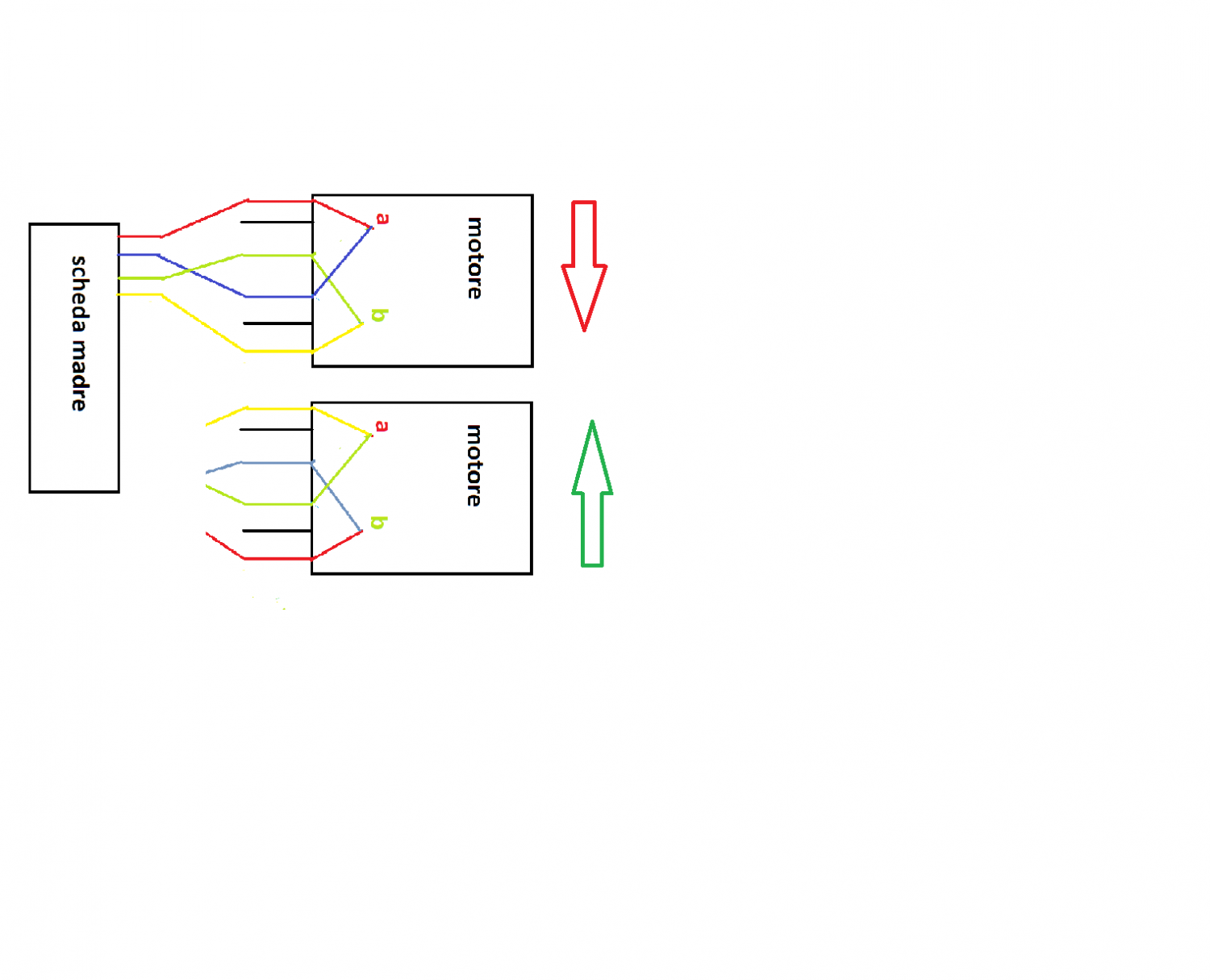

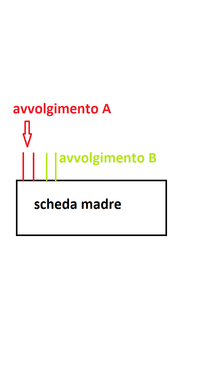

FoNzY Inviato 31 Ottobre 2019 Condividi Inviato 31 Ottobre 2019 37 minuti fa, Gaffino79 dice: Mi sapete consigliare un libro o più di uno che mi illumini su tutto quello che c'è da sapere per gestire una stampante?? non esiste 😅 è un mix tra meccanica,elettronica,lingua inglese e modellismo..... "il tecnico" fara' un gran casino, devi trovare una persona nella quale riponi una grande fiducia...nel mondo delle stampanti 3d la fregatura da parte "dei tecnici" è sempre dietro l'angolo...... Come collegare un nema bi-polare: nel motore hai 6 pin, 2 non sono in uso (collegati al nulla)) gli altri 4 formano due coppie il motore non viene pilotato in CC ma in pwm quindi serve un oscilloscopio per poter vedere il segnale, il voltimetro non è adatto i 6 pin del motore hanno sempre questa configurazione A x B A x B (x è il pin vuoto) i pin sulla scheda madre sono A A B B (ecco perche' i cavi si intrecciano) esempio visivo: esempio di collegamento: il modo in cui colleghi i cavi cambia la direzione di rotazione del motore. non serve un tecnico, serve un cavo nuovo! 1 Cita Link al commento Condividi su altri siti Altre opzioni di condivisione...
