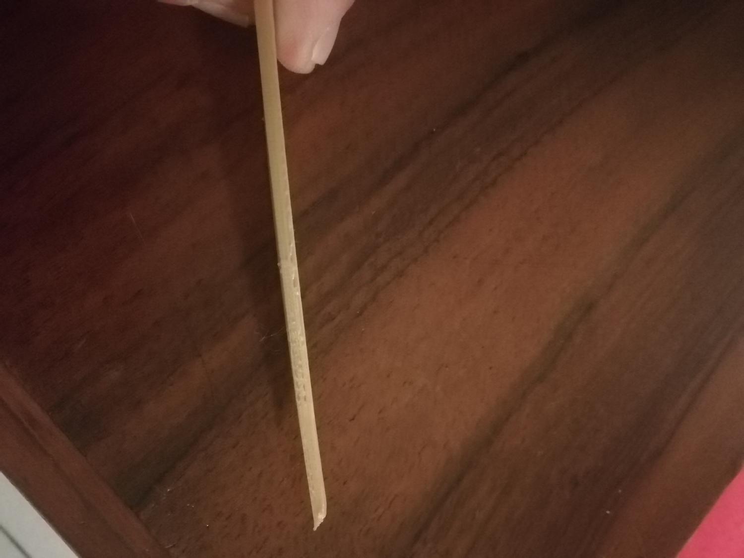

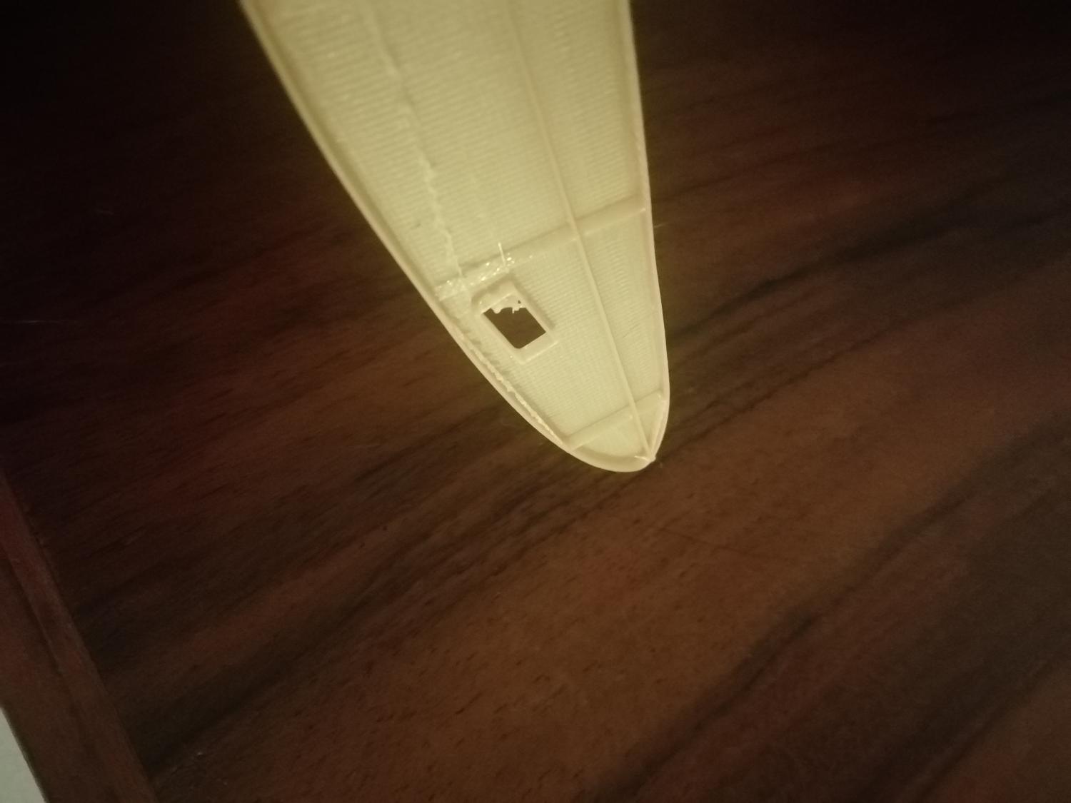

Gaffino79 Inviato 2 Novembre 2019 Autore Condividi Inviato 2 Novembre 2019 Così mi fai solo voglia di buttare tutto e amen comunque prima dei driver e di qualsiasi altra cosa sono tornato al punto di partenza Stessi difetti di stampa che sono saltati fuori e che non avevo mai avuto in due anni di stampa 3d il tester l'ho sempre solo usato per voltaggi vari polarità mi sono fatto spiegare dal tipo come si fa per controllare i fili dei motori cerco di imparare ma il tempo è poco Detto questo allego foto per farvi capire poi se l'atteggiamento è quello mi arrangio come ho sempre fatto Spero dalle foto si veda qualcosa mi manca materiale sia nel riempimento sia nel guscio Ho provato anche a escludere retrazione e cambiare da 0.2 layer a 0.1 migliora un po' ma il difetto rimane Cita Link al commento Condividi su altri siti Altre opzioni di condivisione...

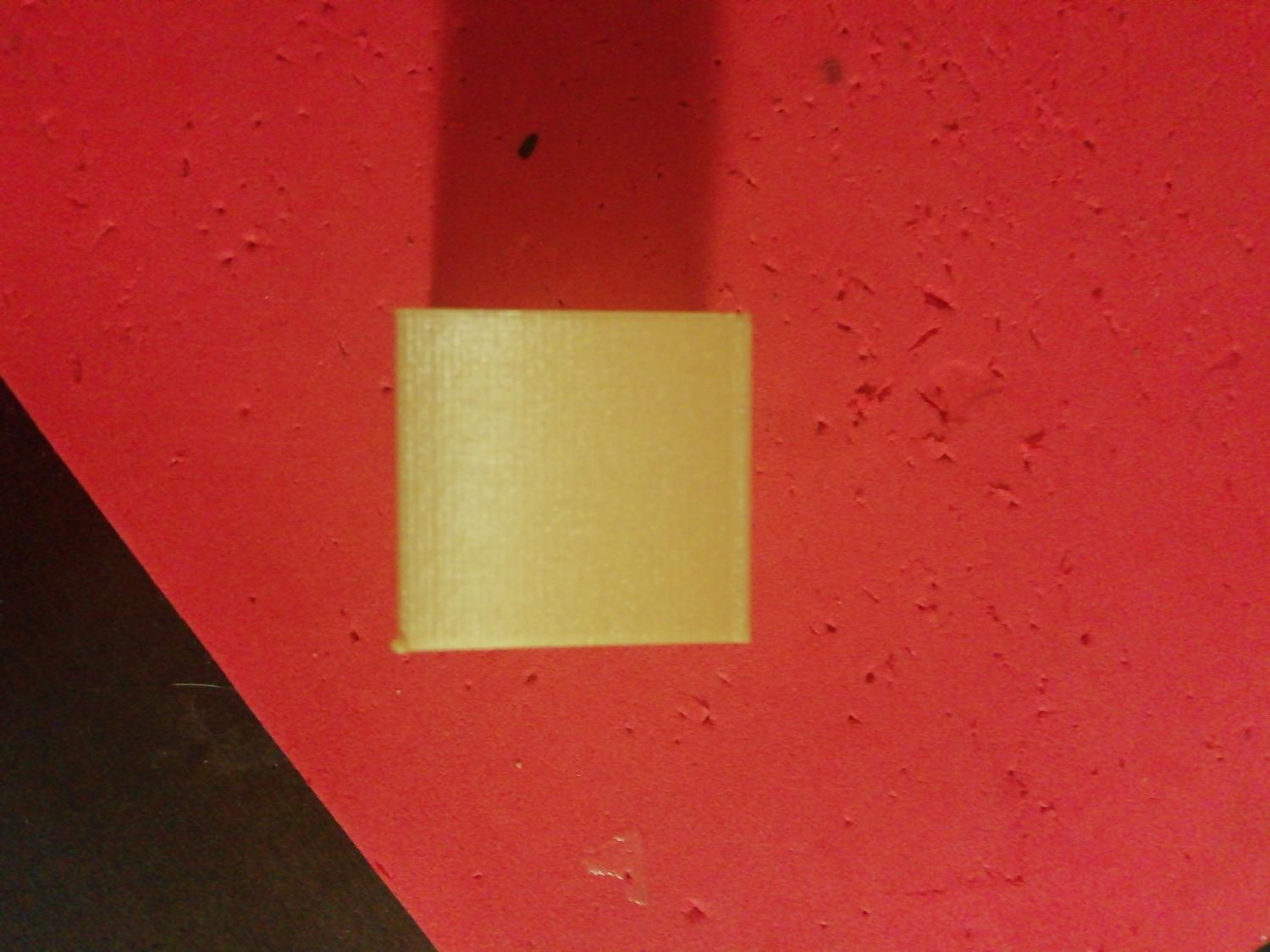

marcottt Inviato 2 Novembre 2019 Condividi Inviato 2 Novembre 2019 Prova a stampare un cubo 30x30x30 senza top senza infill (in pratica un cubo vuoto aperto in alto.Si dovrebbe vedere meglio i problemi estrusione e ci vuole poco tempo Inviato dal mio tablet utilizzando Tapatalk Cita Link al commento Condividi su altri siti Altre opzioni di condivisione...
Gaffino79 Inviato 2 Novembre 2019 Autore Condividi Inviato 2 Novembre 2019 Il cubo viene benissimo sotto tuo consiglio lo avevo già fatto Cita Link al commento Condividi su altri siti Altre opzioni di condivisione...
