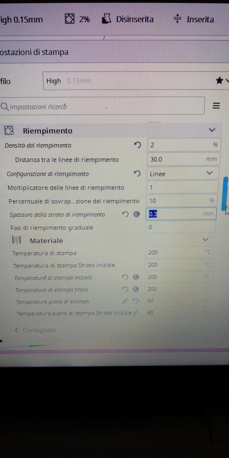

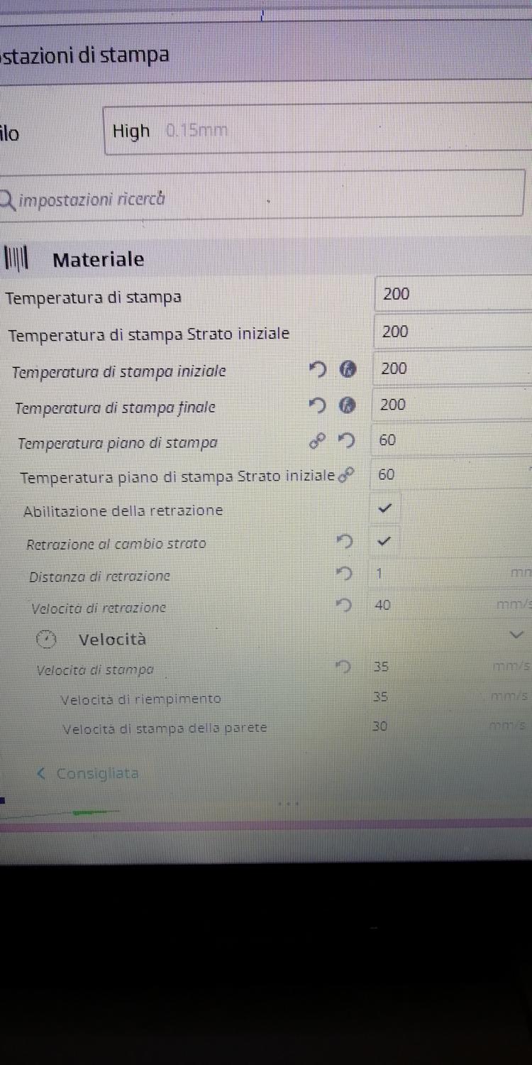

marcottt Inviato 3 Novembre 2019 Inviato 3 Novembre 2019 Metti qualche schermata dei parametri di quel pezzo e, se puoi, il file stlInviato dal mio tablet utilizzando Tapatalk Cita
Gaffino79 Inviato 3 Novembre 2019 Autore Inviato 3 Novembre 2019 Ok stasera mando tutto i parametri usati. per il cubo tranne riempimento sono gli stessi usati per quel ala di aereo 👌 Cita

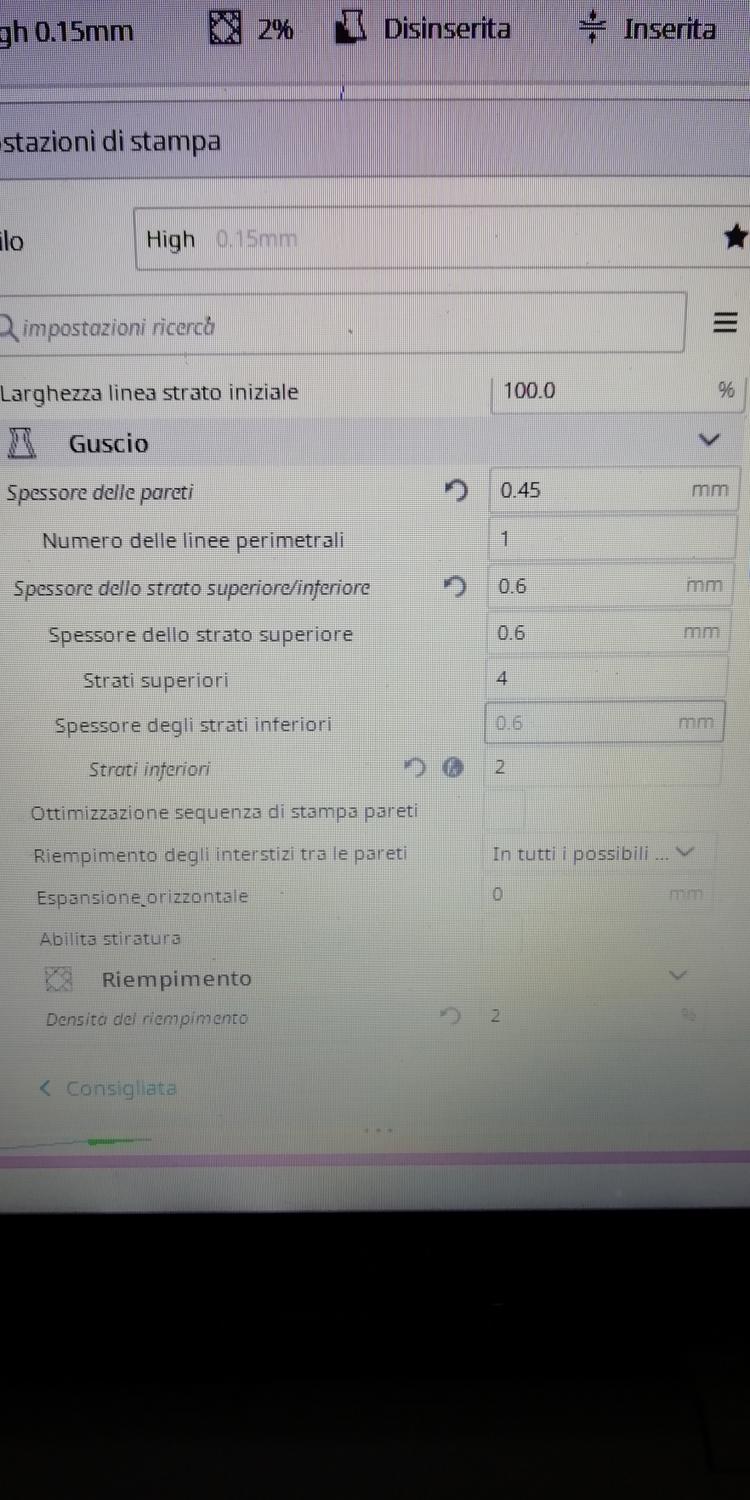

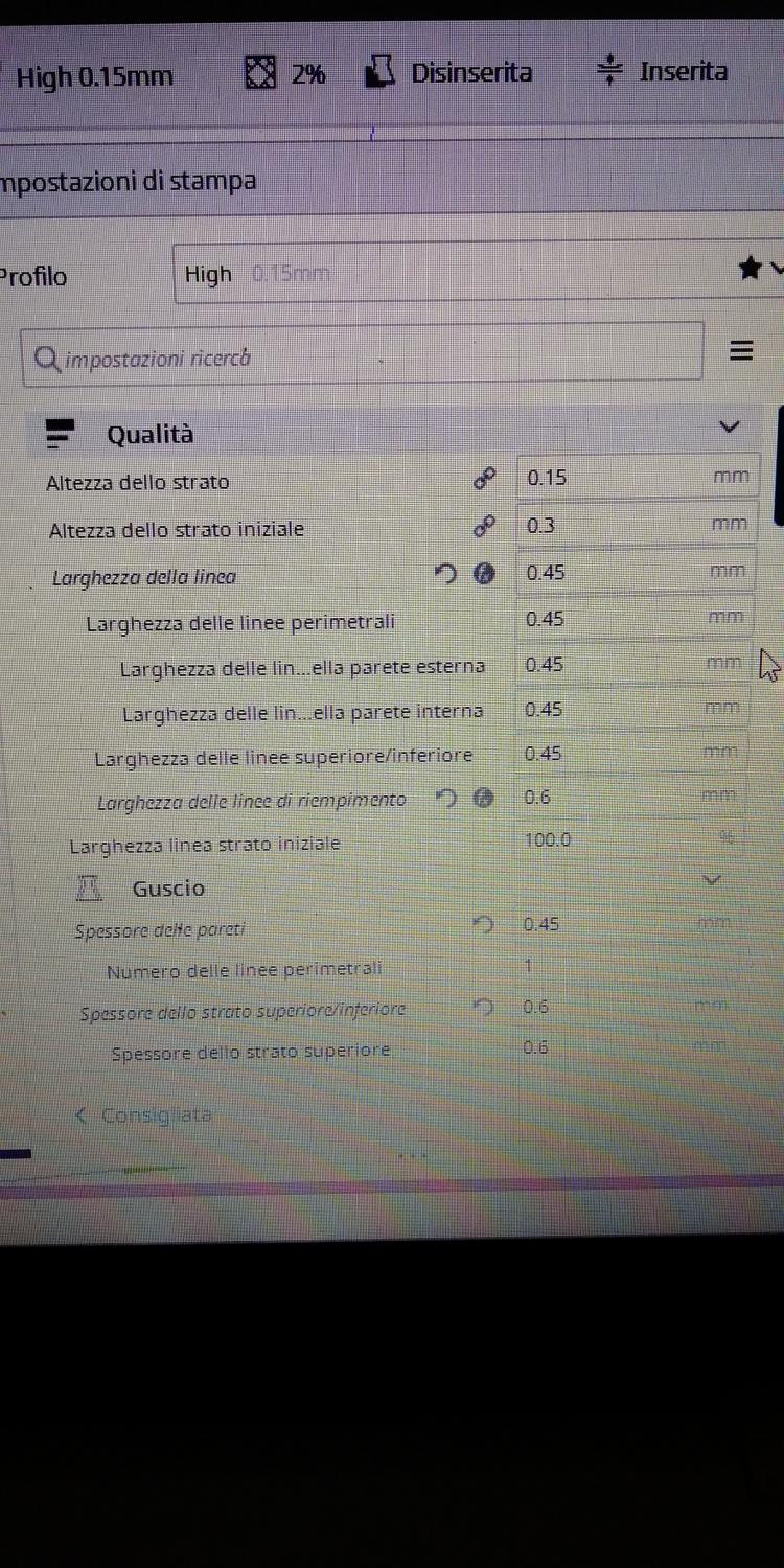

Gaffino79 Inviato 3 Novembre 2019 Autore Inviato 3 Novembre 2019 Eccomi qua dopo una giornata di lavoro allego le foto della configurazione di cura e il file stl del pezzo che sto cercando di fare Da descrizione andrebbe fatto con un solo layer di contorno e riempimento del 2% peso finale circa 42g Non mi fa inserire altre foto perché supero i 20mb😂😂 Riprovo da pc ecco il file stl 05_int.stl Cita
marcottt Inviato 3 Novembre 2019 Inviato 3 Novembre 2019 Mi spiace ma non noto nulla di troppo strano. Se è pla (non ricordo) 60 gradi di piatto non è poco..... 0.6 di larghezza con nozzle 0.4 non è poco.. Però per il resto non mi sembrano valori che giustifichino quei problemi.Immagino che ovviamente il cubo lo hai fatto con gli stessi parametri.Se riesco più tardi guardo stl col PC Inviato dal mio tablet utilizzando Tapatalk Cita
Gaffino79 Inviato 3 Novembre 2019 Autore Inviato 3 Novembre 2019 si il cubo come altre cose che sto provando stanno venendo bene si è pla e comunque il grosso del difetto lo da nel riempimento la anycubic mi ha detto di cambiare il tutto il gruppo estrusore che martedi prendo in quanto me lo rimborsa totalmente ma ora ho il terrore che con il fw (che mi ha messo il tipo) marlin 1.1.9 non funzioni il motore sono terrorizzato che smetta di nuovo di andare come mi è successo con l'altro estrusore che ho comprato comunque se devo farmi esperienza quando arriva lo cambio e tengo le dita incrociate teoricamente se va ora con il suo motore stock quello dovrebbe essere uguale spero grazie 1 Cita
Gaffino79 Inviato 3 Novembre 2019 Autore Inviato 3 Novembre 2019 Ho fatto provare il file a un mio amico ed è venuto benissimo quindi ora ho la certezza che è la stampante anche se è un problema che al momento nessuno mi sa dare una risposta ho rimasto da provare con gruppo estrusore nuovo che appena arriva lo monto e spero di risolvere anche se ormai non ci credo più molto 1 Cita
