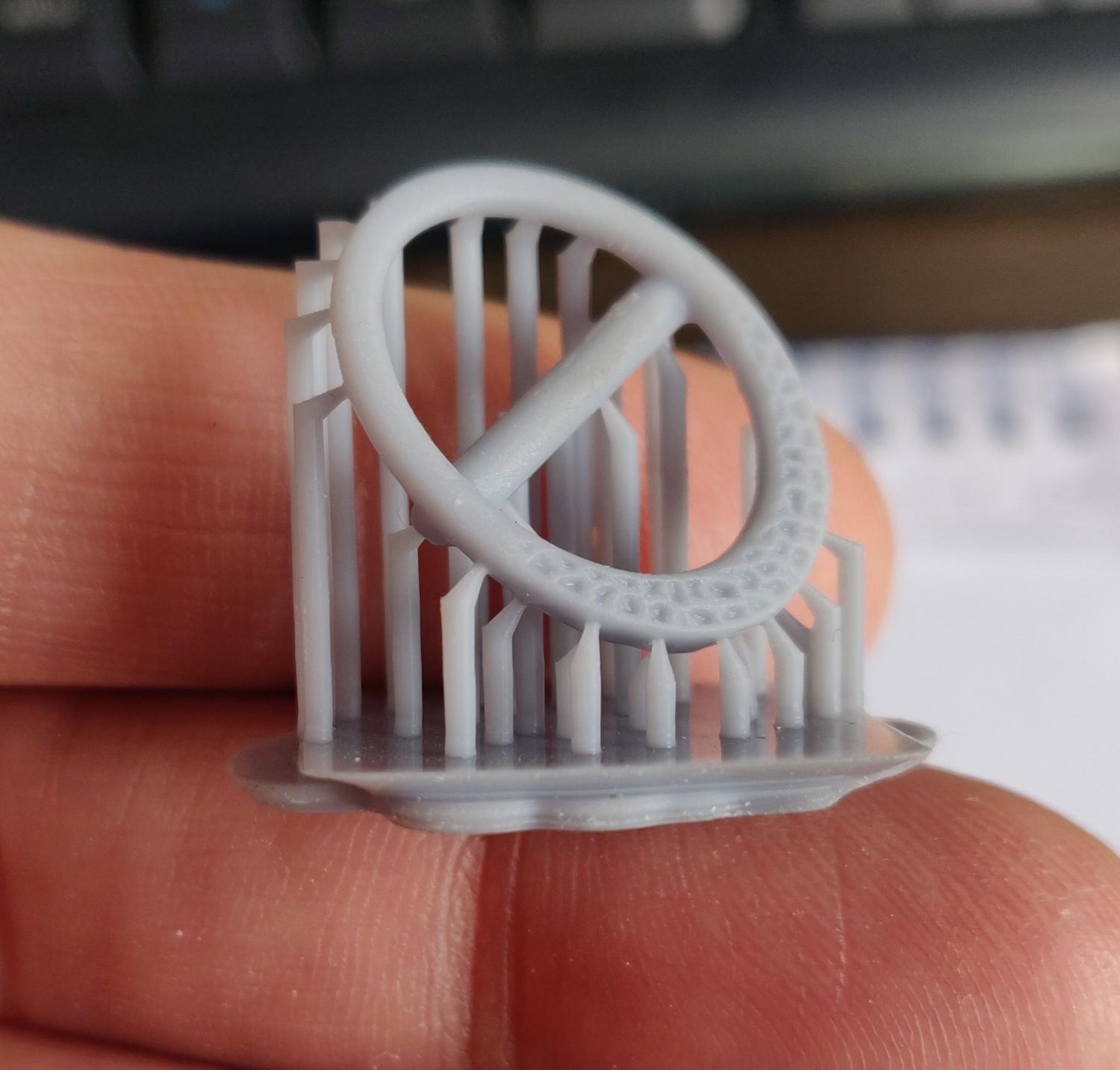

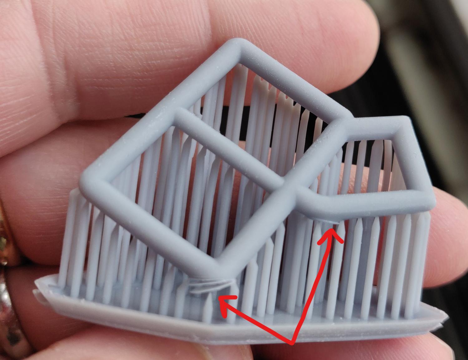

Formatgio Inviato 26 Novembre 2019 Autore Condividi Inviato 26 Novembre 2019 Intendevo renderla e farmene mandare una nuova, sperando che il piano stia al suo posto. Mi rendo conto che una stampante di un livello più alto mi darebbe meno problemi, ma per lo scopo a cui è destinata, anche questa andrebbe benissimo se solo riuscisse ad essere più stabile. Oggi o provato a stampare un nuovo prototipo e mi ha fatto lo stesso errore che faceva in precedenza (vedi foto), a prescindere dal piano che pare sia rimasto fermo almeno questa volta, da un lato di sono parti che non ci dovrebbero essere, dall'altro lato i supporti sono attaccati ma sfalsati. Capisci bene che in queste condizioni però non la posso usare. e non è una questione di supporti perchè le prime stampe che facevo, andavano bene anche molti meno. (vedi ultima foto) Cita Link al commento Condividi su altri siti Altre opzioni di condivisione...

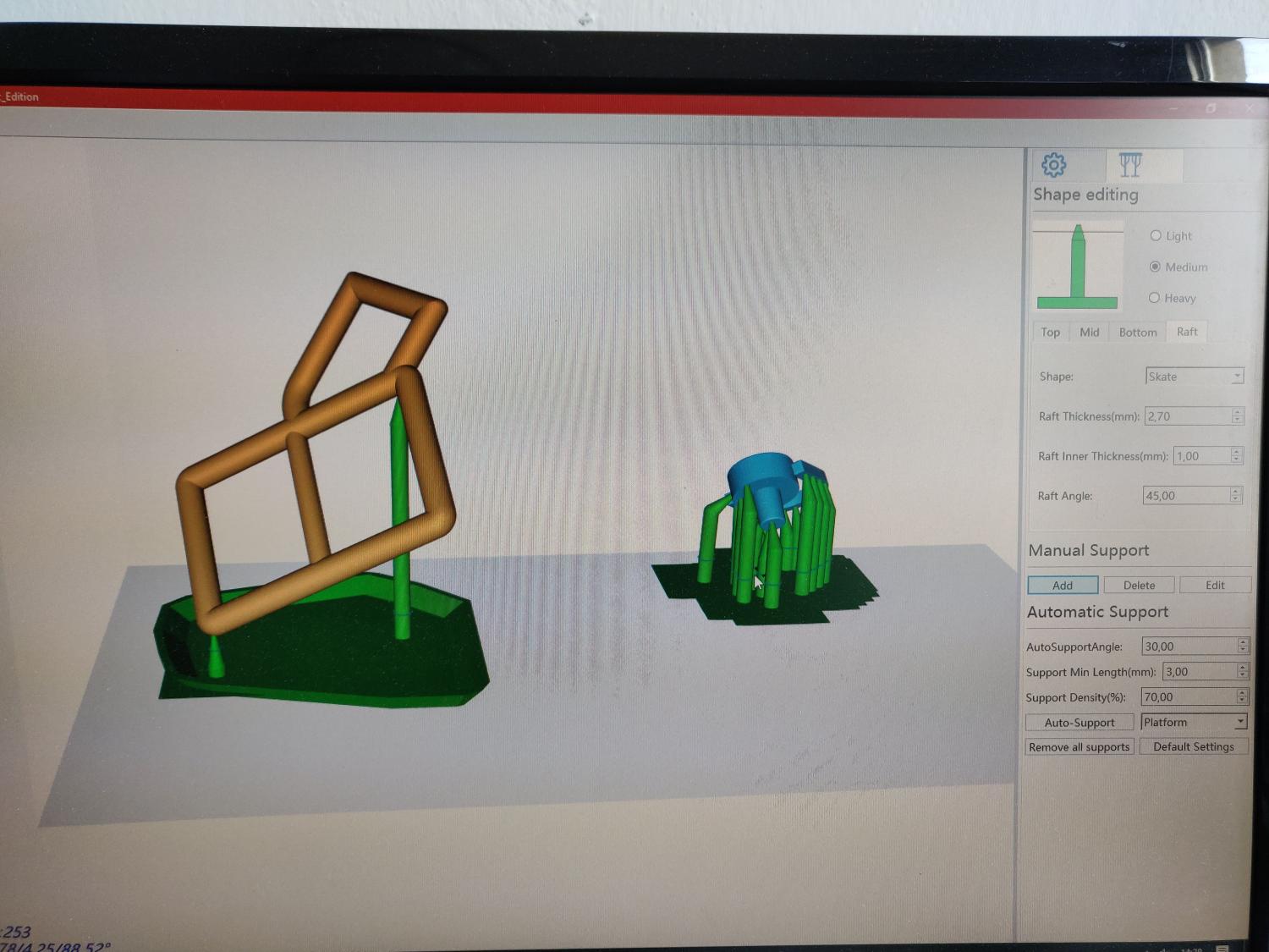

Formatgio Inviato 26 Novembre 2019 Autore Condividi Inviato 26 Novembre 2019 poi una cosa: guardando l'oggetto di sinistra nella foto (a quello a destra li ho messi in manuale) , perchè lo slicer al 70% di densità, mette solo 2 supporti? sbagli qualche parametro? Cita Link al commento Condividi su altri siti Altre opzioni di condivisione...
Tomto Inviato 26 Novembre 2019 Condividi Inviato 26 Novembre 2019 23 minuti fa, Formatgio dice: Mi rendo conto che una stampante di un livello più alto mi darebbe meno problemi, ma per lo scopo a cui è destinata, anche questa andrebbe benissimo se solo riuscisse ad essere più stabile. ci riusciremo😃 25 minuti fa, Formatgio dice: Intendevo renderla e farmene mandare una nuova, sperando che il piano stia al suo posto. Mi rendo conto che una stampante di in quei due punti due supporti in più a mano ci vanno. Comunque è lo slicer che fa schifo .....potrebbero esserci delle isole in cui una parte del layer non viene stampato ti spiego il mio settaggio. firmvare 5.0.2 slicer z suite che è fatto molto meglio. esporto nel formato photon (l'ultima versione firmware lo supporta) lo passo per un software chiamato photon validator , che corregge l'eventuale presenza di isole , in più permette di utilizzare diversi metodi di antialiasing. metto il file tagliato su sd e mando in stampa. purtroppo usando un file photon la macchina non legge le velocità impostate da slicer per cui mette quelle base. Però le modifico da lcd a 1.9 mm/s entrambe sembra un po macchinoso ma funziona. se vuoi ti passo i link e stasera faccio un piccolo video tutorial su come impostare z suite e photon validator 3 minuti fa, Formatgio dice: poi una cosa: guardando l'oggetto di sinistra nella foto (a quello a destra li ho messi in manuale) , perchè lo slicer al 70% di densità, mette solo 2 supporti? sbagli qualche parametro? non sbagli nulla quello slicer fa cagare per questo motivo quasi tutti utilizzano chitubox 1 Cita Link al commento Condividi su altri siti Altre opzioni di condivisione...
