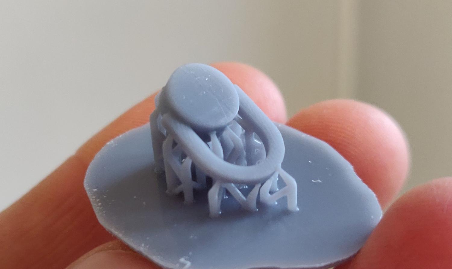

Formatgio Inviato 27 Novembre 2019 Autore Inviato 27 Novembre 2019 Aggiornato, file Z-suite pronto, parametri a posto e fra poco lancio la stampa. Non ho capito però l'ultimo post che mi hai scritto: video e tabella. Nel senso che parla di precisione di stampa se non erro e dalla tabella allegata leggo -0.30 per la resina grigia di Anycubic. Questo è il valore da inserire sello Slicer "Correzione eccessiva"? Cita

Formatgio Inviato 28 Novembre 2019 Autore Inviato 28 Novembre 2019 Non voglio esultare troppo in fretta, ma sembra di essere riusciti a raggiungere lo scopo, quantomeno per quanto riguarda l'oggetto stampato. Usato ultimo fw V5.0.2 e Z-Suite. Ora mi resta di fare il test per la tolleranza e vedere fin dove si riesce a correggere il risultato, rispetto al disegno originale. Visto che la Grey di Anycubic se n'è andata tutta per queste prove di stampa e che dal file che mi hai girato non sembra tra le più precise ahimè, devo trovarne una alternativa che abbia un'ottima resistenza meccanica sul pezzo finito (ci devo poi fare degli stampi e non si deve deformare), qualche suggerimento? Cita
