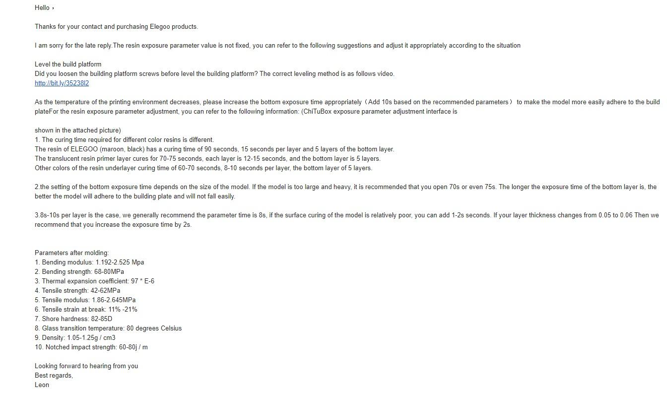

Tomto Inviato 3 Dicembre 2019 Condividi Inviato 3 Dicembre 2019 3 ore fa, Formatgio dice: Fatto, ma i parametri di cui mi hai accennato, mica li ho trovati... devi andare sulle regolazioni di elegoo (se usi resine elegoo) appuntarle e copiarle nel tuo slicer resine.mp4 1 Cita Link al commento Condividi su altri siti Altre opzioni di condivisione...

Tomto Inviato 7 Dicembre 2019 Condividi Inviato 7 Dicembre 2019 Il 7/12/2019 at 11:49, Formatgio dice: In Z_Suite invece manca la Velocità di Retract o sono io che non la vedo? È Irrilevante. Le velocità puoi regalarle solo da LCD. La stampante legge solo le velocità impostate dallo slicer proprietario. N. B se fai uno slicing con il la elegoo impostata in chitubox non partirà nemmeno la stampa. Hanno file diversi. Tu puoi solo appuntare i parametri e copiarli.... Comunque i profili di chitubox sono per le resine elegoo standard. Quella che hai tu dovrebbe essere la abs like 05/03/2020 edit: è la standard ma i profili sembrano essere gli stessi anche per la abs like e lavabile in acqua Cita Link al commento Condividi su altri siti Altre opzioni di condivisione...
Formatgio Inviato 7 Dicembre 2019 Autore Condividi Inviato 7 Dicembre 2019 Hai ragione, ABS Like, quindi il ragionamento di copiare i parametri dal profilo Elegoo Mars di Chitubox, non serve... 1 Cita Link al commento Condividi su altri siti Altre opzioni di condivisione...
