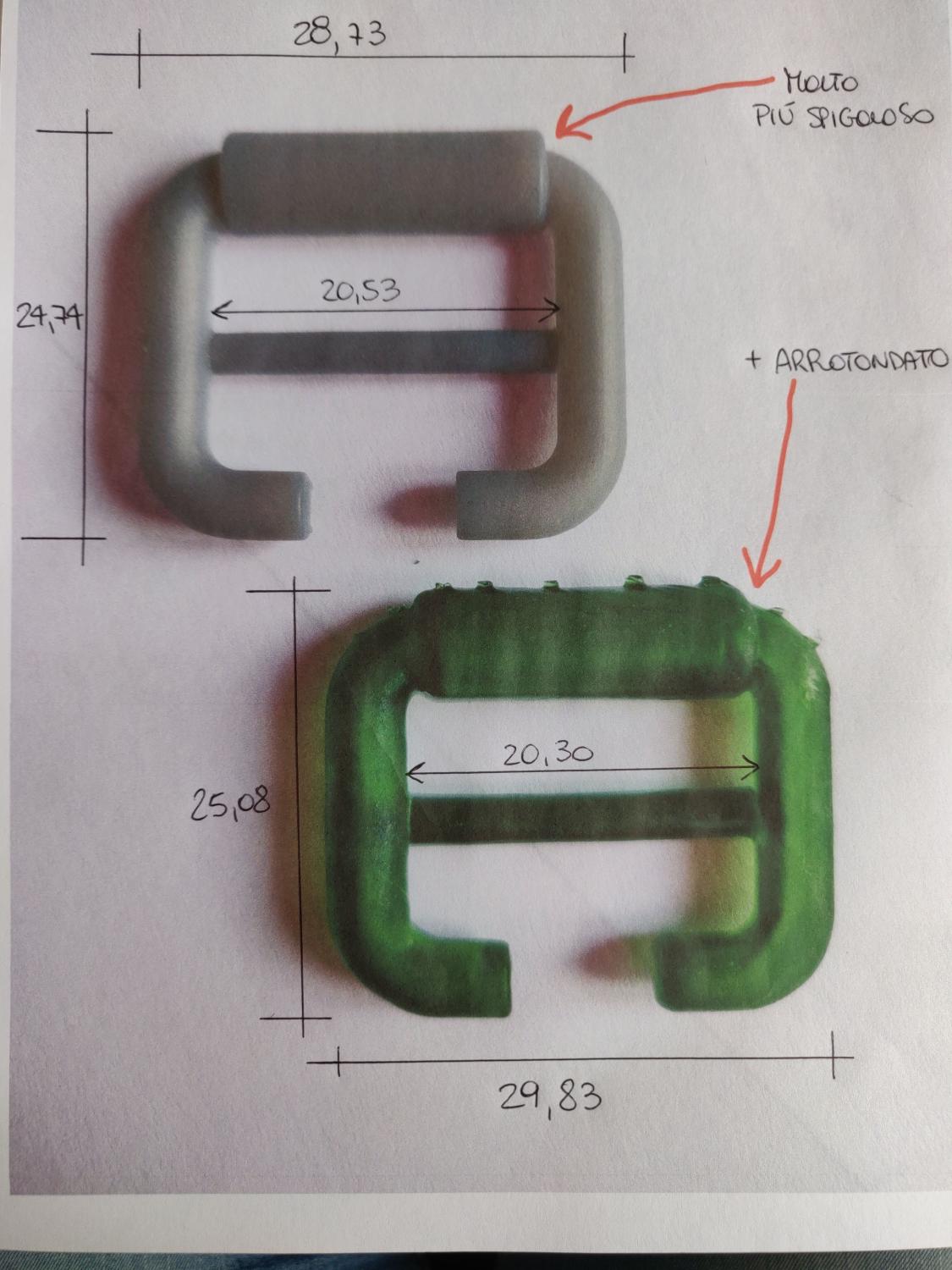

Vedere l'immagine molto esplicativa: la grigia è stata fatta con una Formlabs Form2 (non da me) e rispecchia i parametri di progetto. La verde è quella fatta da me.
Sembra tutta più "gonfia" come se ci fosse uno spessore eccessivo di resina sopra, non so se mi spiego. Lo si nota bene dal punto segnato dalla freccia. In quella grigia è uno spigolo secco, nella verde è molto arrotondato. Presumo tempo di esposizione completamente errato, ma ho già fatto diverse prove e non riesco ancora ad arrivare ad un valore corretto. Dovrei aumentare o calare tale parametro?
Parametri per la verde:
Layer 0.05
Normal Exp 15
B.Layer 4
B.exp 100
Off time 6

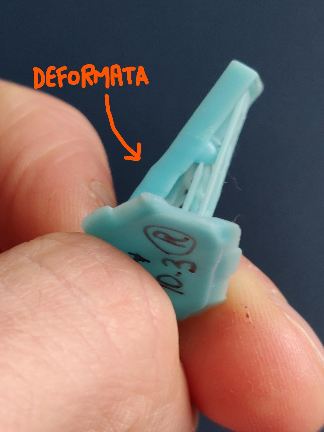

Detto ciò, vorrei mostrarvi l'ultimo test di stampa:
Tip resina ELEGOO Blue standard, con stanza scaldata a 21°C circa.
3 modelli insieme, Layer 0.04, Normal Exp 7, Bottom layer 8, Bottom Exp 90, Slicer ChiTuBox
Tutti i modelli erano perfettamente attaccati al piano.

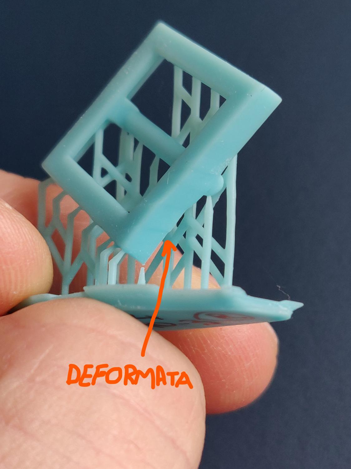

Due dei tre modelli, presentano deformazioni nella parte bassa (verso il piano di stampa), che vedete in foto (le prime due)
Della stessa fibbia, la parte più lontana dal piano di stampa è venuta benissimo, mentre la parte vicina al piano presente linee dei layer (foto 3)

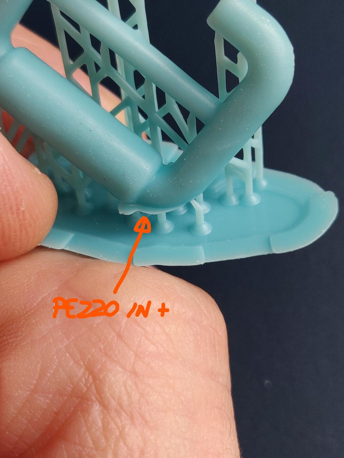

L'ultima foto invece è dell'altro oggetto che, sempre sulla parte bassa, presenza una parte stampata in più (foto 4)

I pezzi deformati sembra siano dovuti al distacco di alcuni supporti. Chitubox non è ancora al top alcuni generano i supporti in prusa slicer per la msla sl1 esportano l'stl e lo fanno affettare da chitubox
Per caso hai messo in pausa la stampante?
Io sono passato al fw v5.0.0 ora la stampante legge i file photons e sto usando lo slicer zsuite della zortrax . Va molto meglio . L'unica cosa è che non legge le velocità . O meglio nello z suite sono impostati in mm/min e non in mm/s ,la stampante usa i valori di default in questo caso ,ma su possono correggere da menù lcd . io imposto le velocità ha 1.6mm/s . Z suite nella sezione avanzta ha una funzione che permette di correggere la "crescita"eccessiva . nel caso dell'oggetto in foto dovresti settarlo a -1 ...in seguito ti spiego il perchè

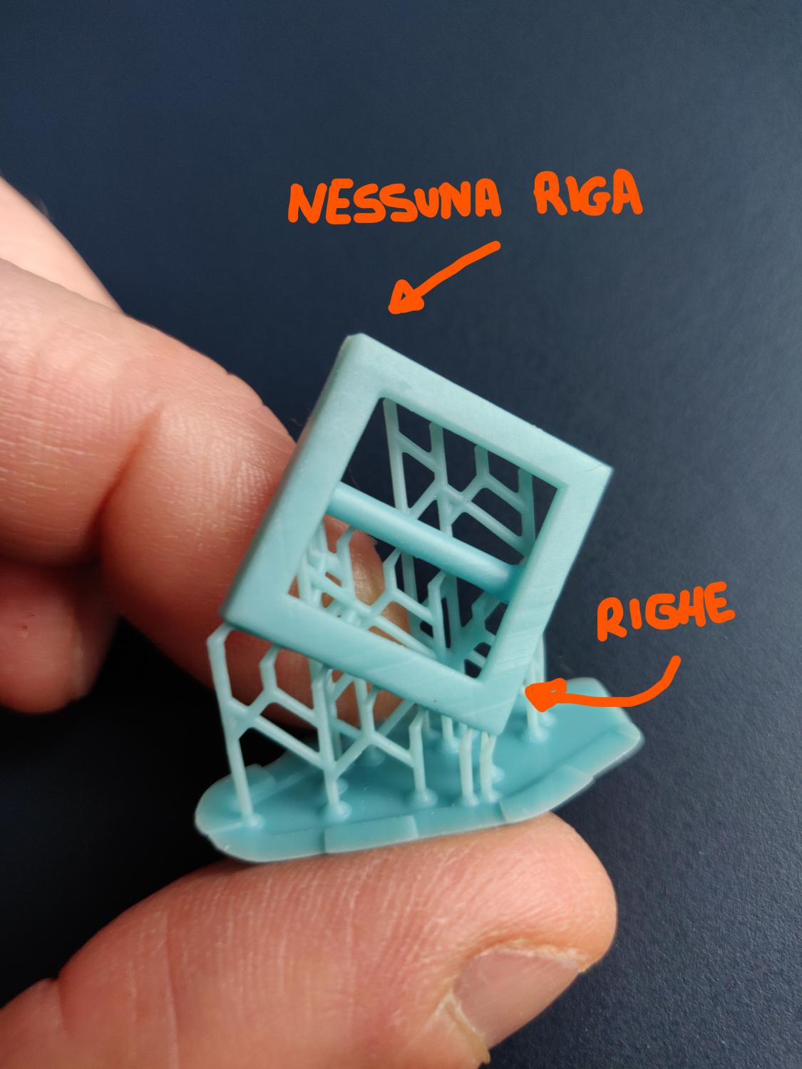

Le righe che vedi sono tutte equidistanti?

Allora, le linee non sono tutte uguali, vedi nella prima foto qui sotto.
