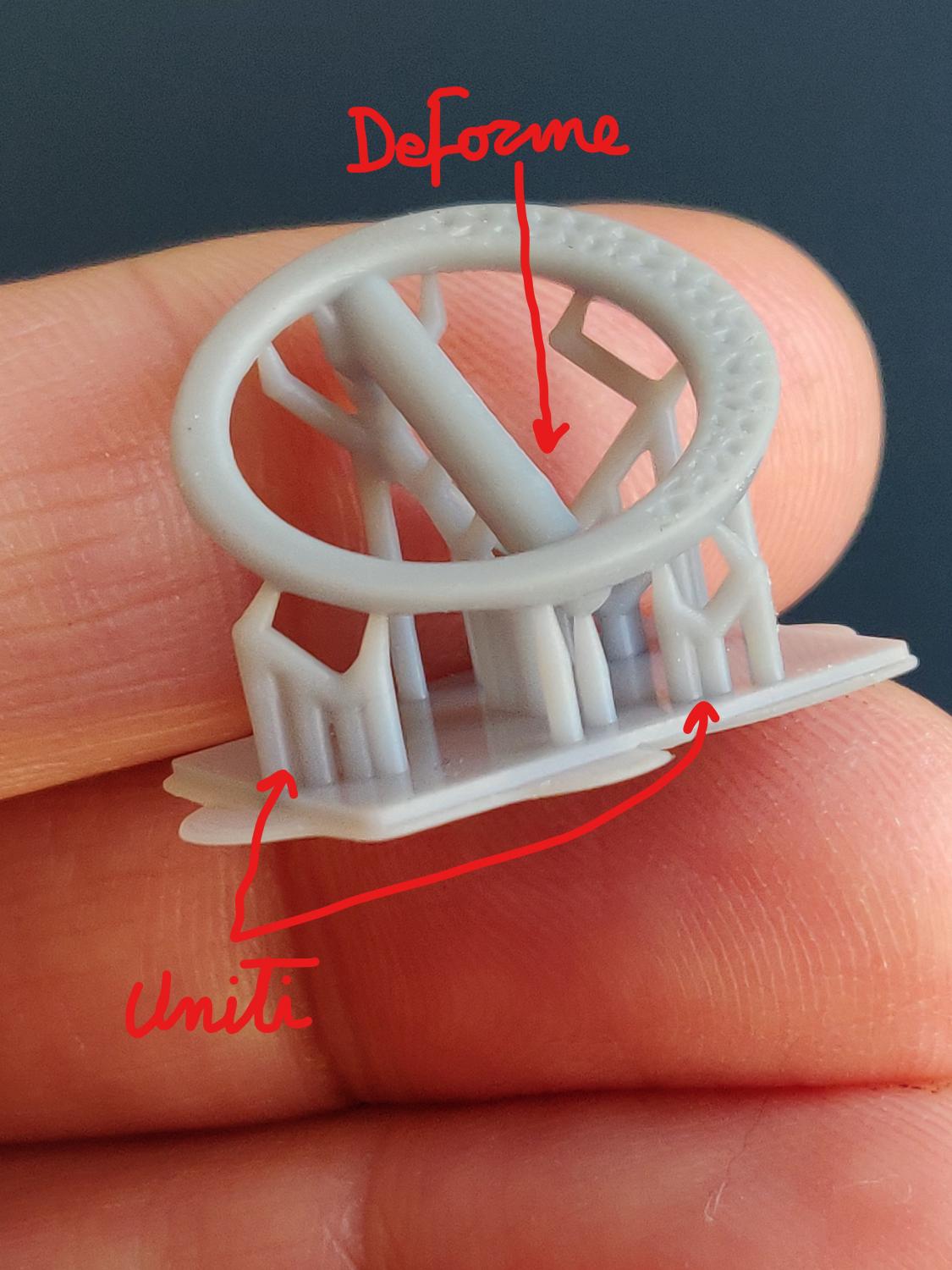

Per le foto sopra degli oggetti che si sono staccati (3 su 6), non hai ipotesi?
Fatto nuovo test riscaldando l'aria a 30°C (descritto nel post sul riscaldamento della camera di stampa).
Ho livellato il piano di nuovo.
Resina Anycobic Grey (d'ora in poi solo questa per tutte le prove)
Layer 0.025
N.Exp 11
B.Layer 8
B.Exp 85
Off time 3
Prossimo test vorrei provare ad mettere i layer a 0.035, ma abbassare il tempo di esposizione normale a 8 per vedere se il dettaglio migliora. Dall'immagine qui sotto si vede che alcuni supporti si sono uniti, come se il tempo di esposizione fosse troppo alto, mantre il cilintro centrale si è leggermente deformato nella parte bassa.

per le stampe secondo me il problema sono i supporti

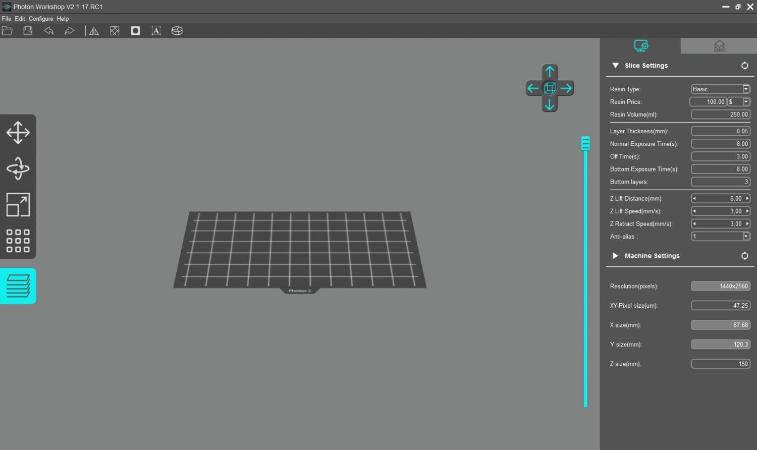

OK, sistemato lo Slicer all'ultima versione e stupore: i parametri dell'asse Z sono completamente diversi (anche quelli nel video che mi hai linkato, pur avendo lo Slicer non aggiornato).
z Lift distance 6mm, invece che 5
z Lift speed 3mm/s, invece che 1,08
Z Retract speed 3mm/s, invece di 2,05
Mi viene il dubbio che parte dei miei problemi siano dovuti a questi parametri...

sw guardi nello slicer è selezionabile i tipo di resina ;standard a bio e dentale in base a quello cambiano anche i valori
si, si, firmware l'ho già aggiornato. Pure la UI che credevo variasse, ma non ho ancora capito in cosa...
Per i parametri ok che si possono selezionare 3 tipi di resine diverse, ma i valori che ho riportato sono per la basic, completamente differenti dallo Slicer vecchio. Sono proprio curioso di provare a stampare domani.
Mamma mia sto diventando isterico!!! Con lo Slicer di Anycubic nuovo, non riesco a mettere i supporti di stampa, cliecco e riclicco ma nulla, il programma ha creato un errore per il quale devo stare più alto di circa mezzo centimetro dal punto in cui voglio cliccare, questo anche nelle barre dei menu... non ho parole.
I supporti automatici non mi compaiono nemmeno...

Penso che tu stia facendo confusione. Comunque il firmware precedente per la photon s non è più presente nel sito non sbagliare con quello della photon base come hai fatto per lo slicer.
Il loro nuovo slicer deve essere una versione beta. Non piace nemmeno a me infatti uso z suite.
Consiglio. Se hai problemi torna a vecchio fw e vecchio slicer
