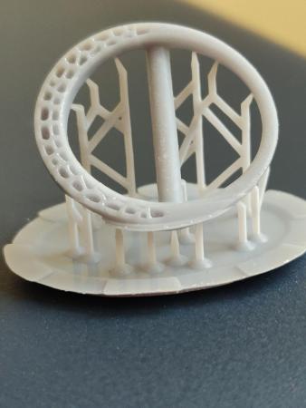

Formatgio Inviato 15 Novembre 2019 Autore Condividi Inviato 15 Novembre 2019 Mi consigli di installare la 5.0.1 anche se non uso l'ultimo slicer? Comunque ho terminato la stampa che ti dicevo ed il risultato ha comunque l'errore della volta scorsa nella parte bassa (vedi foto). Layer 0.05 Normal exp 8 B. Layer 5 B. esp. 80 Off time 3 In quel punto i supporti non sono collegati (li avevo fatti mettere in automatico al 60% + ne ho aggiunti 2 o 3), non capisco come fare per evitare quel difetto. Potrebbe essere un problema dei supporti stessi, come accennavi qualche post più sopra? Esiste una regola per il loro posizionamento? Cita Link al commento Condividi su altri siti Altre opzioni di condivisione...
Tomto Inviato 15 Novembre 2019 Condividi Inviato 15 Novembre 2019 2 ore fa, Formatgio dice: Mi consigli di installare la 5.0.1 anche se non uso l'ultimo slicer? i precedenti firmware : il 2.9.x riconosce i file Photons compatibili con chitubox il fw successivo (non ricordo la versione) riconosce i file pws il fw 5.0.0 riconosce i file photon , photons (la s in più non è uno sbaglio ) e pws Al momento i file pws sono generati solo dalle due ultime versioni di workshop E nessun altro slicer. i file photons li genera anche chitubox ,quindi puoi usare il fw 2.9.x, (che è il più usato) e la 5.0.0 (troppo recente e non abbastanza collaudato con chirubox , ma ha me funziona benissimo con z suite) LA MACCHINA FUNZIONA BENE CON LA 2.9X ....LA 5.0.0 AGGIUNGE LA POSSIBILITA' DI USARE L'ANTIALIASING .ED IL RANGE EXPOSURE FINDER la stampa forse ha pochi supporti e forse il file stl è corrotto (comunque quel file potresti anche stamparlo in verticale) se vuoi passami il file stl cosi ti mando un file pronto per la stampa, e vediamo cosa viene fuori. ORA:QUALE FW STAI USANDO? per i supporti mi lascio guidare da z suite mette l'oggetto nella posizione migliore (che puoi sempre spostare) e fa tutto in automatico Per i supporti bisognerebbe sentire @FoNzY con z suite mi vengono cosi: (stl fatto al volo non ci fare caso utilizzo cad parametrici....) P.S artefatto a parte la stampa non è venuta male Cita Link al commento Condividi su altri siti Altre opzioni di condivisione...
