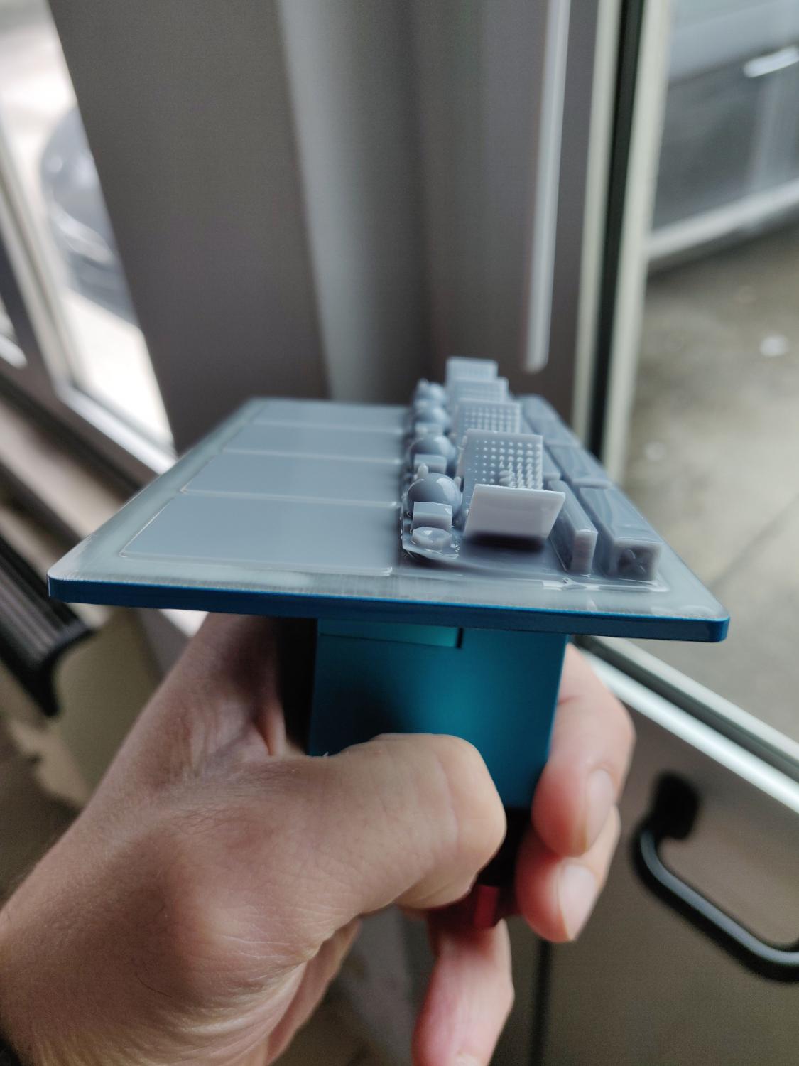

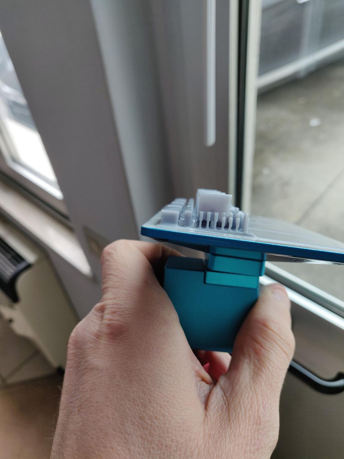

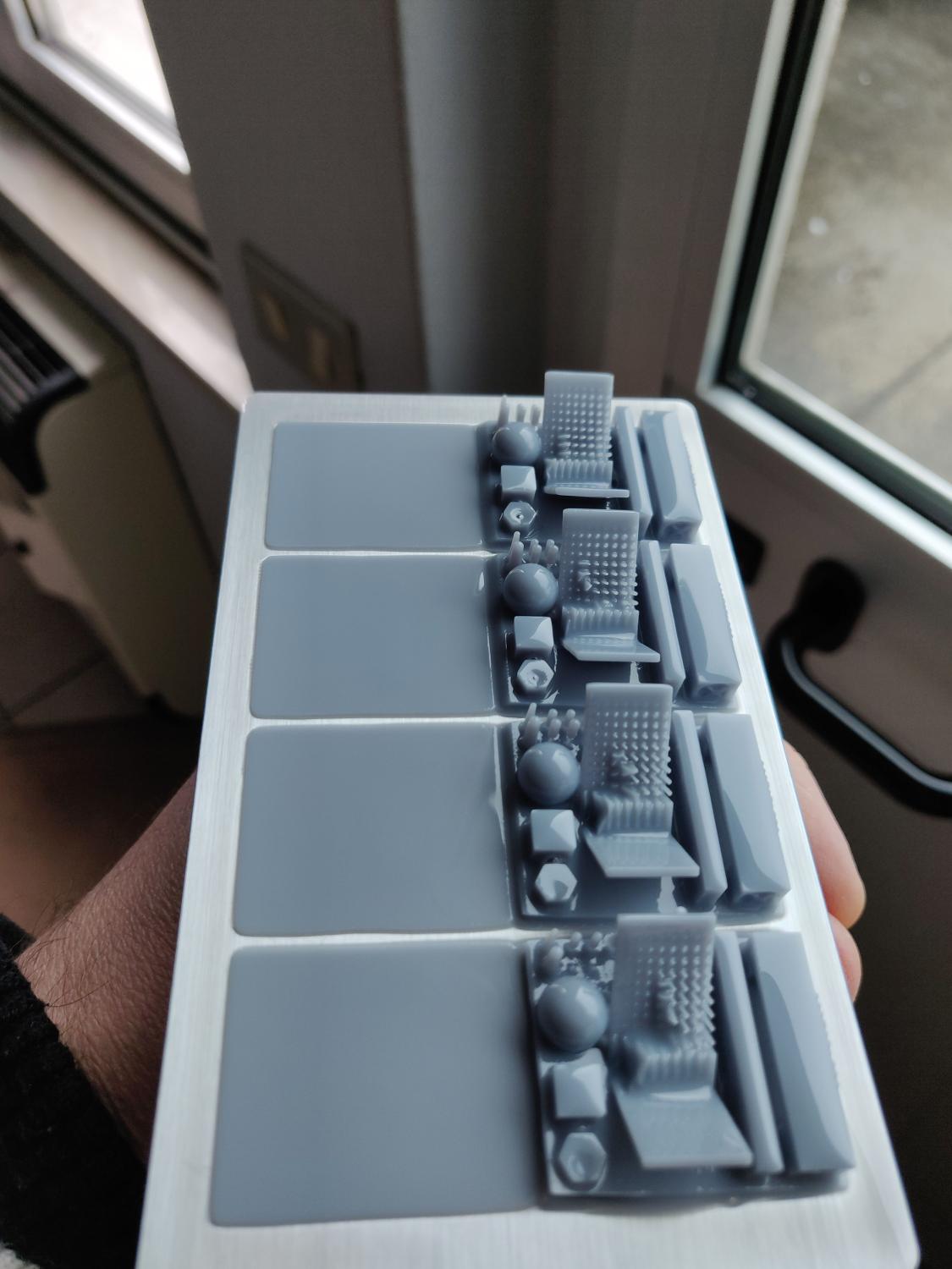

Formatgio Inviato 21 Novembre 2019 Autore Condividi Inviato 21 Novembre 2019 Ho fatto il test di esposizione per due volte, livellando ex novo il piano e ricontrollando che la stampante fosse a bolla. Dire che il risultato è pessimo è dire poco. Ho usato il file originale della Anycubic, giusto per fugare ogni dubbio, ma per due volte uguali, il risultato è stato quello che si vede in foto: 4 stampe su 8 ed anche le quattro stampate, se osservi la base nella foto in cui sono ancora attaccate al piatto, è sollevata per metà. Tu che l'hai già stampato, la base degli 8 oggetti è tutta alta uguale oppure decade da un lato? Non ho parole. 1 Cita Link al commento Condividi su altri siti Altre opzioni di condivisione...

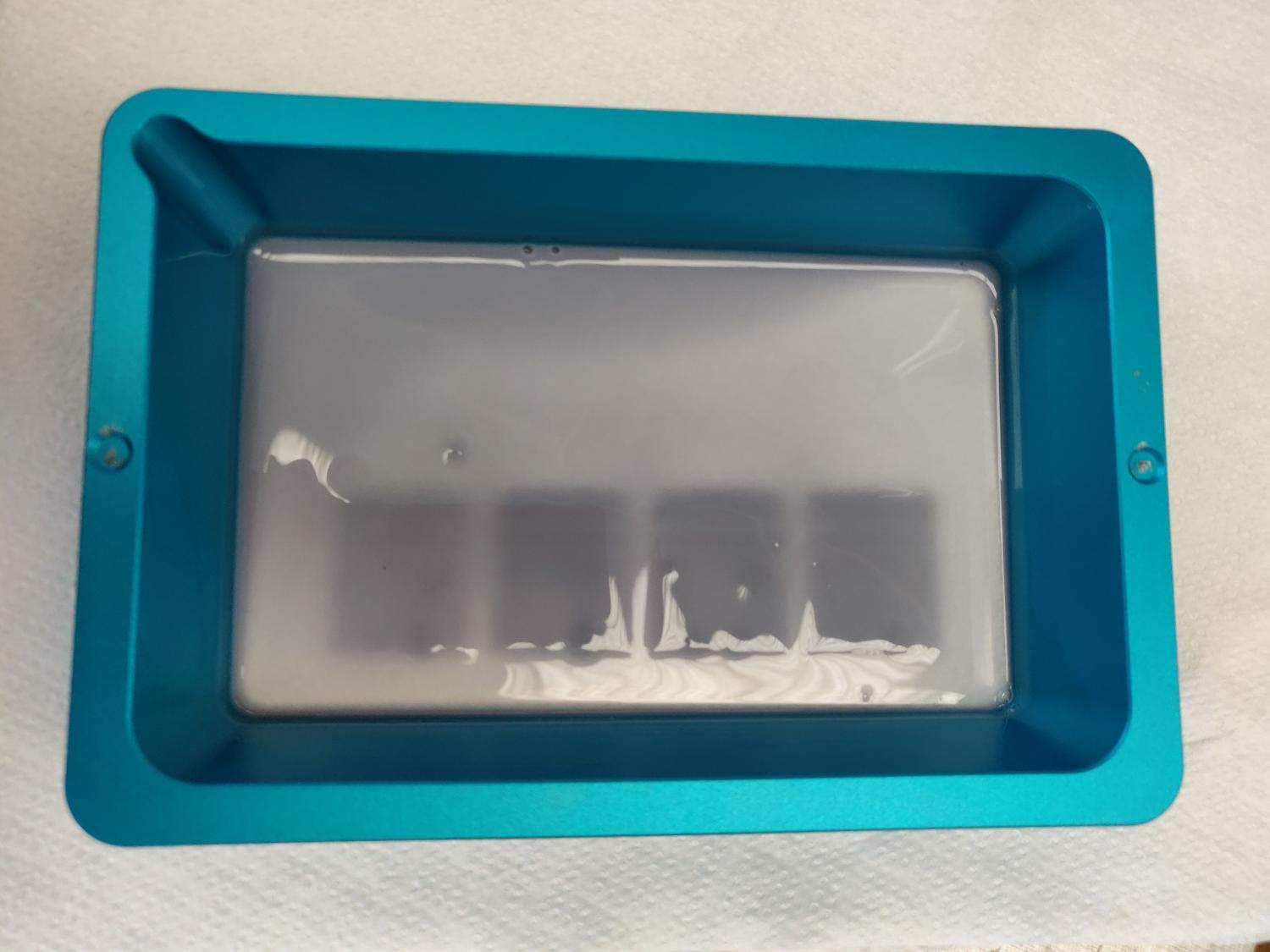

Tomto Inviato 21 Novembre 2019 Condividi Inviato 21 Novembre 2019 1 ora fa, Formatgio dice: Ho fatto il test di esposizione per due volte, livellando ex novo il piano e ricontrollando che la stampante fosse a bolla. Dire che il risultato è pessimo è dire poco. Ho usato il file originale della Anycubic, giusto per fugare ogni dubbio, ma per due volte uguali, il risultato è stato quello che si vede in foto: 4 stampe su 8 ed anche le quattro stampate, se osservi la base nella foto in cui sono ancora attaccate al piatto, è sollevata per metà. Tu che l'hai già stampato, la base degli 8 oggetti è tutta alta uguale oppure decade da un lato? Non ho parole. il fep è pulito? puliscilo e vedi se è ancora trasparente ti allego un file che parte da esposizione 8 a 15 s R_E_R_F.pws agita sempre la resina prima di metterla nella vasca contatta Anycubic e fatti dire che versione di scheda madre hai .Potrebbe non essere compatibile con questo test. (ma non penso, ) Cita Link al commento Condividi su altri siti Altre opzioni di condivisione...
Tomto Inviato 21 Novembre 2019 Condividi Inviato 21 Novembre 2019 allora mi è venuto in mente che i bottom sono venuti perchè l'esposizione è a circa 60 la parte che no è venuta parte da 4 a 7 secondi ....è probabile che che 7 secondi non bastino Cita Link al commento Condividi su altri siti Altre opzioni di condivisione...
