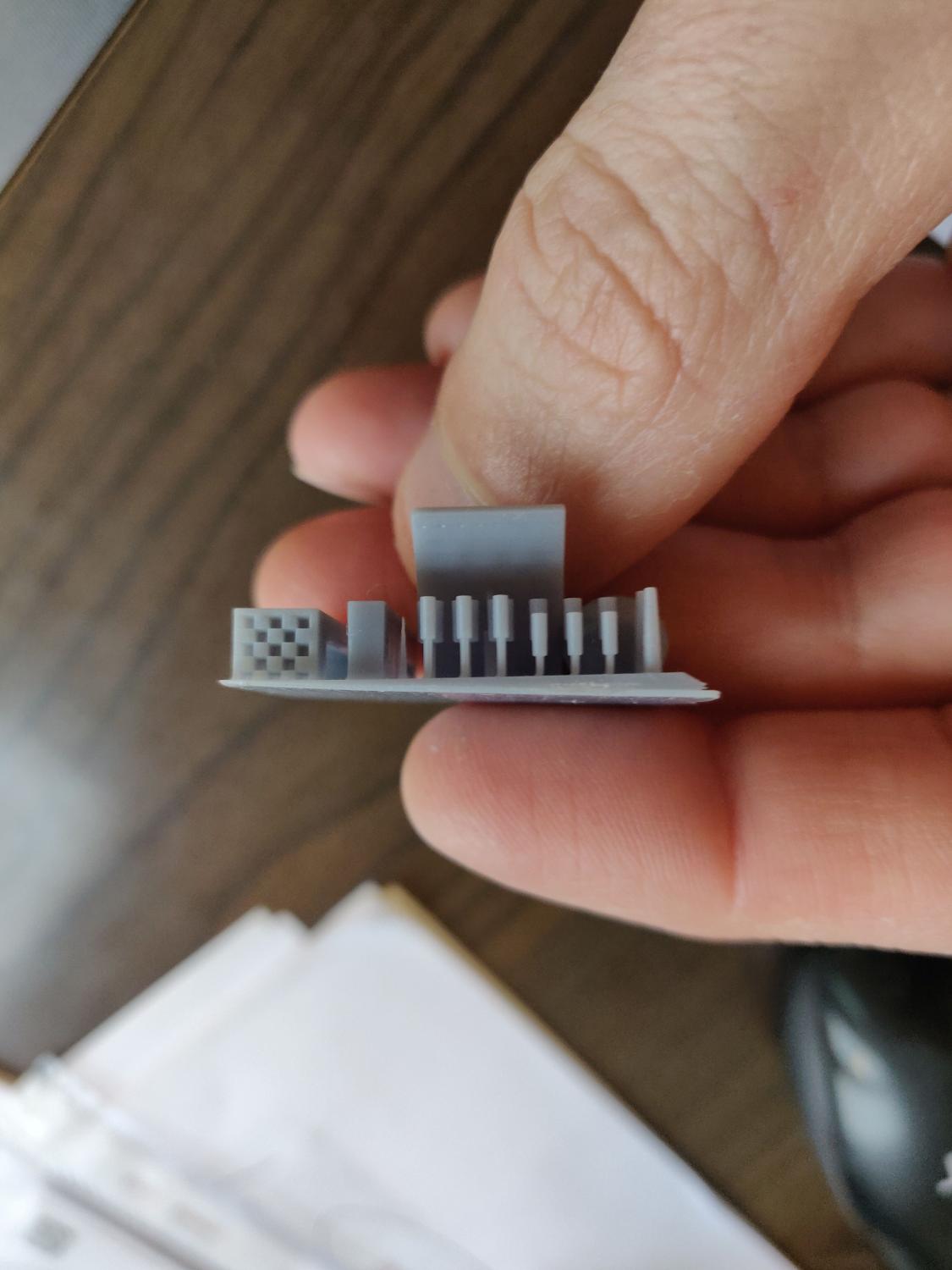

Formatgio Inviato 22 Novembre 2019 Autore Condividi Inviato 22 Novembre 2019 Ha perfettamente senso, ma non spiega comunque perchè la base da un lato abbia uno spessore più alto rispetto all'altro lato. Il piano dritto e la stampante a bolla. Ora lancio il test con il tuo file. Cita Link al commento Condividi su altri siti Altre opzioni di condivisione...
Tomto Inviato 22 Novembre 2019 Condividi Inviato 22 Novembre 2019 1 ora fa, Formatgio dice: Ha perfettamente senso, ma non spiega comunque perchè la base da un lato abbia uno spessore più alto rispetto all'altro lato. Il piano dritto e la stampante a bolla. Ora lancio il test con il tuo file. di solito i primi layer a contatto con la base vengono male più schiacciati per via delle forze di distaccamento dal fep ,che nel tuo caso è da stringere, molto probabilmente le viti sono lente.Non a caso non si stampa mai senza raft e supporti . Ad esempio Formlabs sulla 3 e 3l per ovviare alle forze di distaccamento ha un suo sistema (che non si può utilizzare sulle msla per ovvi motivi) il livellamento lo fai con il foglio di carta ? Quando fai il livellameto devi utilizzare un foglio pari allo spessore del fep circa 0.15 mm e non deve esserci un leggero attrito ,contrariamente a quanto dice anycubic ,devi assicurarti che il piano faccia presa nei 4 angoli altrimenti quando vai a serrare si sfalsa tutto. A fine stampa quando togli la piattaforma e devi staccare il pezzo ,metti le mani solo sulla indicata nella foto altrimenti applicando forza ,annulli la calibrazione Hai stampato il file che ti ho dato? Prendi anche una lente di ingrandimento ci sono dei dettagli che sembrano mancare , ma sono talmente piccoli che ad occhio nudo non si percepiscono, rimarrai stupito Cita Link al commento Condividi su altri siti Altre opzioni di condivisione...
Formatgio Inviato 22 Novembre 2019 Autore Condividi Inviato 22 Novembre 2019 Giornata di fuoco al lavoro, comunque: ho rifatto il test altre due volte per scoprire che alla fine il grosso dei problemi che ho è dato dal piano di stampa. Livellato e livellato, ma alla fine della stampa, risulta inclinato leggermente da una parte. Questo spiega il fatto che la base mi veniva inclinata, ma non perchè me lo ritrovo inclinato. Ho provato a controllare bene prima di fare la stampa ed è dritto cavolo! alla fine della stessa stampa invece, era inclinato da un lato. Possibile che la brugola di serraggio non blocchi a dovere e che durante la stampa con le micro vibrazioni questo s'inclini? Riesci a mandarmi un file che parta da 6 di esposizione? io non saprei come fare. 1 Cita Link al commento Condividi su altri siti Altre opzioni di condivisione...

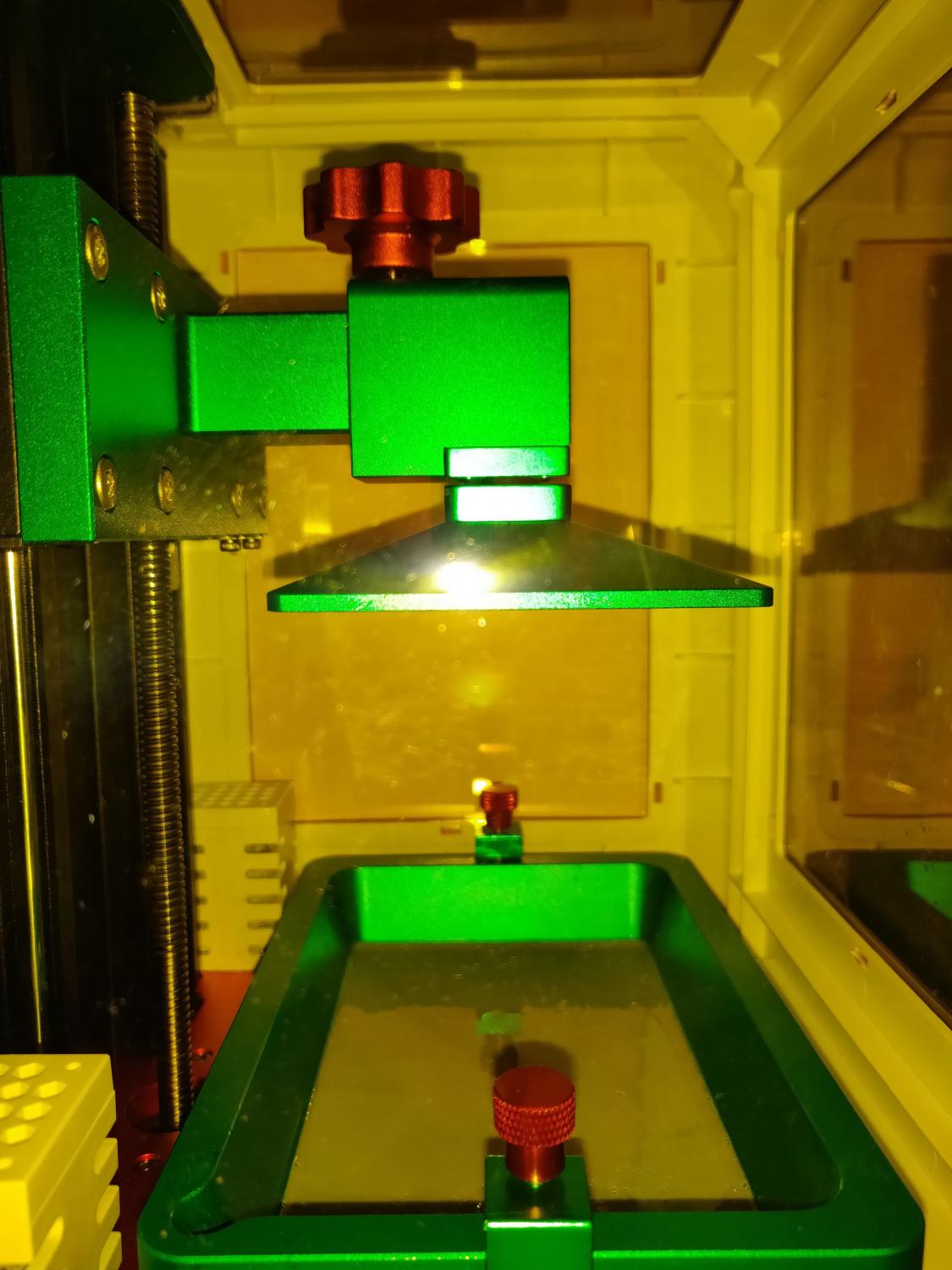

Formatgio Inviato 25 Novembre 2019 Autore Condividi Inviato 25 Novembre 2019 Niente da fare, livellato per scrupolo il piano l'ennesima volta. Piano perfettamente allineato, ma alla fine del processo di stampa, il risultato lo si vede dalla foto sotto: il piano è completamente fuori asse e non mi spiego il motivo. Se provo ora a muoverlo, rimane bloccato nello stesso punto, quindi la brugola non si è allentata. Che sia davvero la spera interna da sistemare? Ho visto il filmeto che mi hai linkato in precedenza, non sembra nulla di che, ma non capisco lo scopo, nel senso che la smonto e poi la rimonto... e non ci faccio nulla? Cita Link al commento Condividi su altri siti Altre opzioni di condivisione...
Tomto Inviato 25 Novembre 2019 Condividi Inviato 25 Novembre 2019 Smonti per vedere se è tutto in regola. La foto non indica che il piano si sia mosso ma solo che è storto ma l' importante è che la base sia parallela allo schermo LCD. Cita Link al commento Condividi su altri siti Altre opzioni di condivisione...
Formatgio Inviato 25 Novembre 2019 Autore Condividi Inviato 25 Novembre 2019 Perdonami, la cosa mi sta snervando e mi son spiegato male. Il fatto è che ho controllato prima di lanciare la stampa e le parti erano parallele. come se in effetti il movimento sia avvenuto durante la stampa. Infatti degli otto elementi da stampare, 4 su di un lato sono stati stampati, mentre i 4 sul lato opposto no. Ora ho smontato e rimontato la sfera e rilanciato altra prova. Non so se sia tenacia o disperazione a questo punto... Cita Link al commento Condividi su altri siti Altre opzioni di condivisione...
Tomto Inviato 25 Novembre 2019 Condividi Inviato 25 Novembre 2019 4 minuti fa, Formatgio dice: Perdonami, la cosa mi sta snervando e mi son spiegato male. Il fatto è che ho controllato prima di lanciare la stampa e le parti erano parallele. come se in effetti il movimento sia avvenuto durante la stampa. Infatti degli otto elementi da stampare, 4 su di un lato sono stati stampati, mentre i 4 sul lato opposto no. Ora ho smontato e rimontato la sfera e rilanciato altra prova. Non so se sia tenacia o disperazione a questo punto... È troppo strano. Contatta anycubic e fatti sostituire la piastra. Non paghi nulla. Cita Link al commento Condividi su altri siti Altre opzioni di condivisione...
Formatgio Inviato 25 Novembre 2019 Autore Condividi Inviato 25 Novembre 2019 a dimostrazione del fatto che... vedi foto. Prima di far partire la stampa era a posto, ho interrotto la stampa prima della fine perchè il piano era messo come nella seconda foto... Cita Link al commento Condividi su altri siti Altre opzioni di condivisione...
