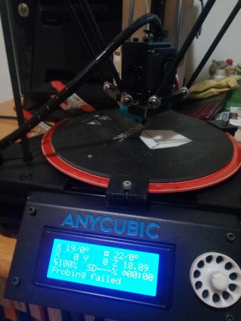

Andrea2406 Inviato 2 Novembre 2019 Inviato 2 Novembre 2019 Ciao a tutti, mi sono iscritto a questa bella community avendo riscontrato numerosi problemi nel funzionamento della mia stampante ANYCUBIC KOSSEL. La stampante, me la ha passata un amico che non ha tempo di usarla, l'ho ri assemblata per intero e ho collegato anche come upgrade, il piatto riscaldato e il sensore per l'auto livellamento. Il firmware che aveva precedentemente istallato il mio amico, consentiva di rilevare sia piatto che sensore, ma aveva diversi problemi sull'azeramento. L'ho quindi aggiornato a 1.1.9 , ma ora non mi vede più il sensore ne il piatto..Qualcuno saprebbe darmi qualche indicazione su dove trovare un firmware o come aggiungere in arduino, il testo per farglielo vedere? Scusatemi ancora per il tipo di domanda, ma sono ancora ai primi passi Cita

Andrea2406 Inviato 2 Novembre 2019 Autore Inviato 2 Novembre 2019 Allora, ho seguito le tue indicazioni e sostituito i file nel firmware.. ho ri mandato tutto ma nulla, non riconosce il tastatore.. non fa nemmeno l'auto home..se lo seleziono , invece sdi alzarsi verso l'alto e andare dai fine corsa , va a impattare sul piatto senza fermarsi..come se viaggiasse al contrario. ho provato anche a fare una movimentazione dell'asse z. va al contrario, scende se aumento il valore di z.. Cita

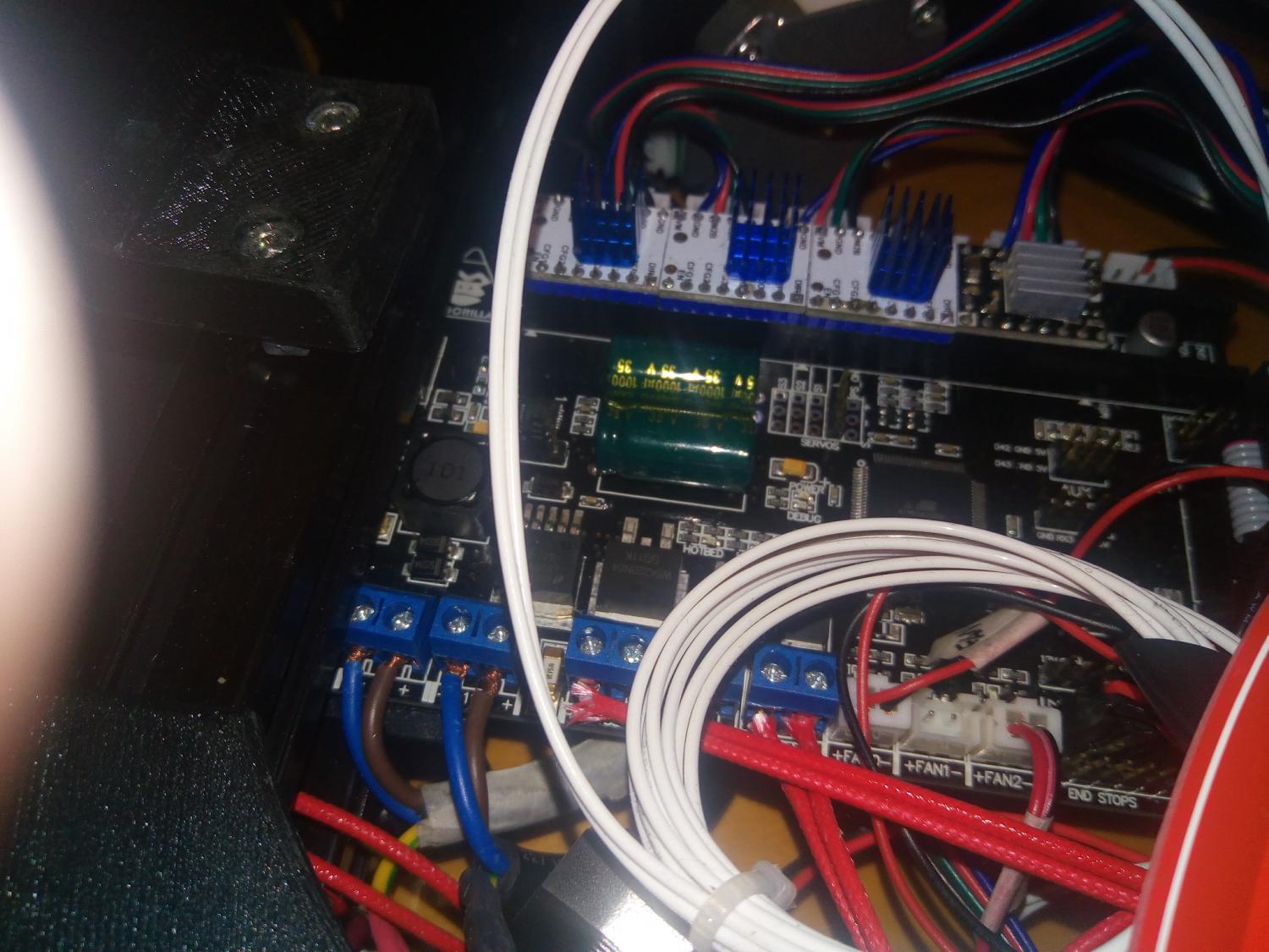

marcottt Inviato 2 Novembre 2019 Inviato 2 Novembre 2019 Non è che per caso il tuo amico ha cambiato i driver? Perché i tmc girano al contrario....Inviato dal mio tablet utilizzando Tapatalk Cita
Andrea2406 Inviato 3 Novembre 2019 Autore Inviato 3 Novembre 2019 A questo punto penso proprio li abbia cambiati.. Come faccio a capire che tipo di drive a messo?... O meglio, se sono fissati a fianco dell'ingresso delle connessioni dei motori con tanti pin e delle torrette di raffreddamento di alluminio allora si lì ha cambiati. Ora ne ha su un modello con le torrette in alluminio azzurre ma ho ancora i pezzi originali... Cita
marcottt Inviato 3 Novembre 2019 Inviato 3 Novembre 2019 I tuo amico lo puoi contattare x chiedergli questa info? In alternativa ne smonti uno, però staccare radiatore sarebbe un peccato poi devi pulirlo tutto e rimettere pasta Inviato dal mio tablet utilizzando Tapatalk Cita

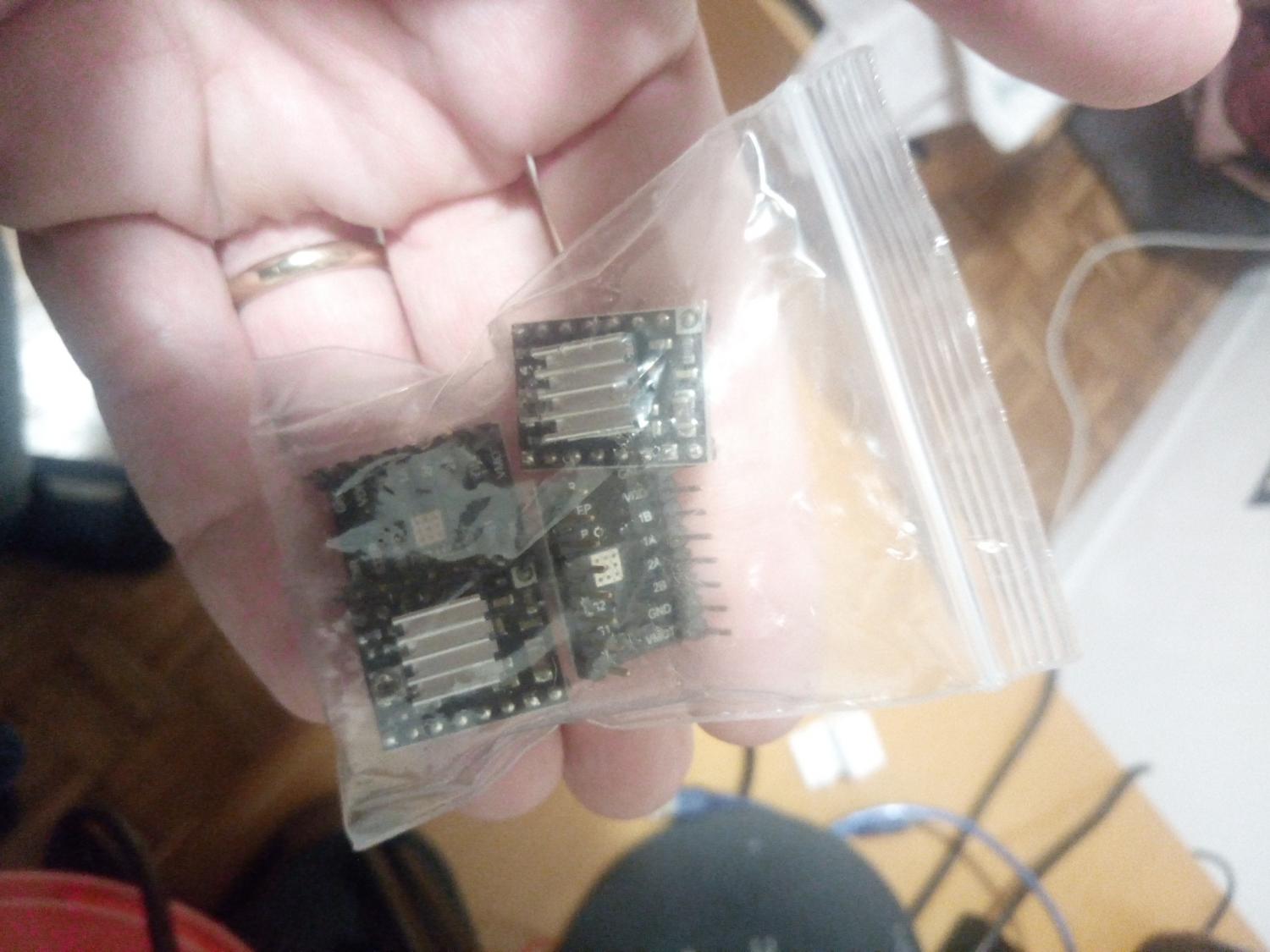

Andrea2406 Inviato 3 Novembre 2019 Autore Inviato 3 Novembre 2019 Adesso è via per lavoro..comunque provo..ti allego le foto di qelli montati e quelli che ho..sono questi i driver di cui mi parli giusto? Cita
Andrea2406 Inviato 3 Novembre 2019 Autore Inviato 3 Novembre 2019 Se ne smonto uno dovrei trovare le indicazioni del tipo di driver sotto al radiatore? Cita
marcottt Inviato 3 Novembre 2019 Inviato 3 Novembre 2019 se sei fortunato il chip è sotto e quindi non isolato dal radiatore in piena vista. PRENDI BENE NOTA DI COME E' MESSO PER NON RIMONTARLO AL CONTRARIO ! se non è così magari trovi qualche scritta utile.... al massimo imposti i tmc2208 (sono i più probabili) e provi come si comporta. comunque Cita
