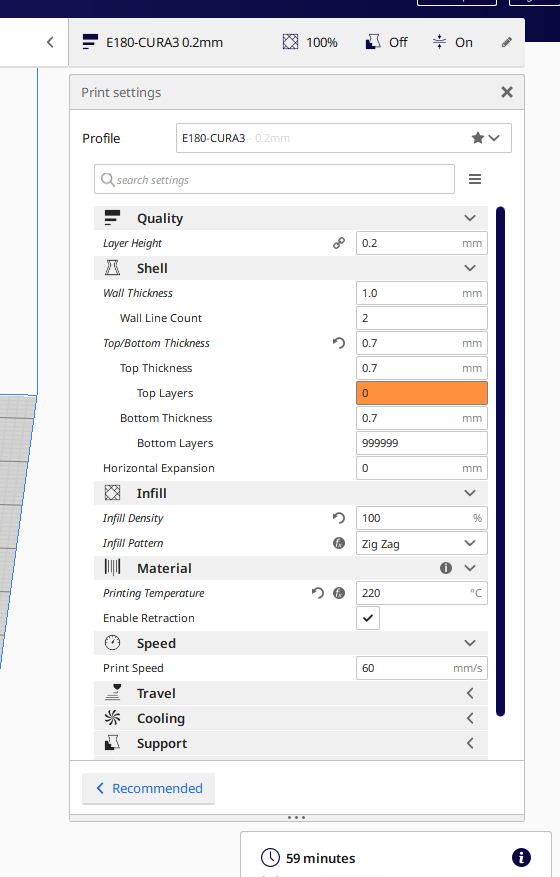

Ciao a tutti. Dopo aver sistemato la mia nuova stampante 3D mi sono imbattuto in un problema abbastanza fondamentale: la qualità. I miei oggetti stampati presentano il famoso effetto ragnatela che sto cercando di sistemare mediante l'abbassamento della temperatura di estrusione, ma non sono vicino alla soluzione. Il problema però fondamentale, come si può notare dall'immagine postata, è che la stampa risulta ( imprecisa forse? )  piena di fori e buchi, nonostante abbia impostato il riempimento al 100% (di default stava a 25%). Quale potrebbe essere la causa? Come vedete, è una stampa indecente...e sta uscendo tutto così. Dimenticavo, il layer height impostato è 0.2, la temperatura 220° C (uso PLA), retrazione abilitata e...se vi serve qualche altra informazione ditemelo. Potete aiutarmi? Grazie in anticipo ^_^

hai un problema di estrusione, hai una super sotto-estrusione 😅
se stai usando cura dovresti controllare in:
setting-->printer-->manage printer-->machine setting--> che il dimetro del filo utilizzato sia corretto (1.75mm)
altre probabili cause potrebbero essere:
stepp\mm totalmente sballati (ma non credo), dimensione ugello dversa da qeulla impostata nel software, la ghiera spingi filo che scivola...

Accidenti, grazie per la risposta. Cosa sarebbe una sotto-estrusione? Ho controllato come mi hai detto in Cura e in effetti c'era settato il diametro del filo a 2.85 O.o ma chi glielo ha detto! Avevo messo 1.75 ieri quando l'ho impostato, boh! Grazie, ora provo e vediamo come va.

Si lo fa ancora. Ho contato, mediamente lo fa ogni 2-3 secondi per circa 2 secondi...praticamente si perde metà della stampa? Ecco le impostazioni che uso

cmq certi valori non li ho capiti che cosè quel 99999 a bottom layer?
poi la casella rossa a top layer vuol dire che cura evidenzia degli errori di parametri
ma il rumore che senti è un tac tac o vedi proprio perdita di passi perche sono due cose diverse,poi visto l enorme sottoestrusione ma una calibrazione del flusso l hai fatta?
parametri ritrazione?
 il filamento è nuovo?oppure puo aver preso umidità?
Secondo me hai un problema di estrusione indipendentemente dai parametri.
Comunque hai un 99999 che non ha senso. Anche infill 100% ha poco senso, se ti serve robustezza vai di 6 o 7 perimetri.
Però io farei qualche test di estrusione.
Allora...quei valori un po' anomali sono stati settati automaticamente nel momento in cui ho messo al 100% infill density. Dite che devo farla tornare a 25% come da default?  Il filamento è nuovissimo, appena comprato e di marca buona. Si, il rumore che sento è un tac tac.
Calibrazione del flusso...? Come si fa? Non ne avevo mai sentito parlare
Parametri ritrazione su Cura ho visto che c'è solo "enable retraction" ed ho messo true.
