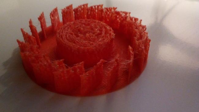

Simkey Inviato 5 Novembre 2019 Autore Inviato 5 Novembre 2019 8 ore fa, marcottt dice: Se cerchi su internet troverai molte foto e video per lo "z offset", un po' strano perché se molto schiacciato dà alcuni problemi ma a me non quello di adesione. Cosa usi per far aderire e di cosa è fatto il piatto? (vetro alluminio altro?) e scusa non ricordo con che materiale stai stampando? Inviato dal mio tablet utilizzando Tapatalk @marcottt Per far aderire non ho usato lacca o prodotti simili fino ad ora...dovrei provare? Il piatto è di alluminio (e non si riscalda) e sto stampando con un filamento PLA 1.75mm a temperatura 205°C @Killrob Si è vero...non sono riuscito a livellare correttamente forse. Update: Niente, ho provato a livellare nuovamente ma sono arrivato al punto che se aumento o diminuisco del minimo, il piatto sta o troppo sotto o troppo sopra, quindi irrisolvibile dalla macchina. Ma che diamine devo fare con sta stampante... Cita
marcottt Inviato 5 Novembre 2019 Inviato 5 Novembre 2019 io uso il vetro, lacca quasi obbligatoria, per alluminio non so... forse ti converebbe mettere sopra una lastradi vetro+lacca ma magari senti gli altri con stp simile Cita
Simkey Inviato 5 Novembre 2019 Autore Inviato 5 Novembre 2019 52 minuti fa, marcottt dice: io uso il vetro, lacca quasi obbligatoria, per alluminio non so... forse ti converebbe mettere sopra una lastradi vetro+lacca ma magari senti gli altri con stp simile Eh ma come la metto una lastra di vetro sopra...cioè dovrei innanzitutto trovarla della misura adatta, ma non saprei nemmeno dove 😞 Ma questa famosa lacca di cui si parla non c'entra nulla con quella per capelli vero? 1 Cita
marcottt Inviato 5 Novembre 2019 Inviato 5 Novembre 2019 dunque... il vetro su amazon ma se sai le misure un vetraio te lo fa con 5euro (dicono io lo avevo già). la lacca invece.... è proprio quella dei capelli, nello specifico lo standard nella stampa 3d è la famosa Sple***or presa forte... 1 Cita
Simkey Inviato 5 Novembre 2019 Autore Inviato 5 Novembre 2019 Ok buono a sapersi grazie...ma scusate una cosa, secondo voi è normale che non sia riuscito ancora a stampare una cosa (tranne quella stupida ventolina uscita male che ho postato all'inizio) per via di questo distaccamento? Io ho paura che il problema sia il primo strato, perché me lo fa troppo fino...e se aumento la distanza fra piatto ed estrusore del minimo che posso, non si attacca e combina un casino. Cita
marcottt Inviato 5 Novembre 2019 Inviato 5 Novembre 2019 Secondo me devi verificare e calibrare estrusione... Nella ventola arancione c'era sottoestrusioni ovunque e considerevoli mi sembra. Inviato dal mio tablet utilizzando Tapatalk 1 Cita
jagger75 Inviato 5 Novembre 2019 Inviato 5 Novembre 2019 Infattindevi regolare l estrusione e il flusso per prima cosa poi devi calibrare bene il piatto se non riesci con il foglio di carta prova come faccio con uno spessimetro 1 Cita
Simkey Inviato 5 Novembre 2019 Autore Inviato 5 Novembre 2019 1 ora fa, marcottt dice: Secondo me devi verificare e calibrare estrusione... Nella ventola arancione c'era sottoestrusioni ovunque e considerevoli mi sembra. Inviato dal mio tablet utilizzando Tapatalk Riguardo al flusso avevo risolto già ieri (forse mi ero scordato di scriverlo) infatti ora le stampe non sono più bucherellate 😄 Però rimane sto problema di scarsa adesione, anche se nel giro di quest'ultima ora ho risolto parzialmente diminuendo velocità (alla metà) e mettendo un supporto Brim sottostante. Per ora non si è staccato nulla tranne un cilindro (1 cmx 0.7cm x 0.7 cm) di prova molto piccolo che era ovvio si staccasse (credo) Cita
marcottt Inviato 5 Novembre 2019 Inviato 5 Novembre 2019 Il brim non è sotto... È affianco attaccato ma in effetti aiuta adesione per piccole aree Inviato dal mio tablet utilizzando Tapatalk 2 Cita
Simkey Inviato 5 Novembre 2019 Autore Inviato 5 Novembre 2019 13 minuti fa, marcottt dice: Il brim non è sotto... È affianco attaccato ma in effetti aiuta adesione per piccole aree Inviato dal mio tablet utilizzando Tapatalk Si, confermo che mi abbia aiutato moltissimo. Adesso se ci pensi nemmeno quel cilindretto 1x0.7x.07 si è staccato (2 su 3 sopravvissuti!) ahaha. Speriamo che abbia risolto definitivamente...poi sicuramente apporterò qualche miglioria come mi hai consigliato, del tipo lacca + vetro. L'importante è che ora possa TESTARE che effettivamente FUNZIONA senza intoppi. Sai com'è, l'ho pagata 200 euro sta stampante e quindi non ero molto sicuro fosse affidabile, ma mi sono ricreduto, PER ORA ahah 🙂 PS: oltretutto ho diminuito la velocità di spostamento, dopo aver notato che proprio questi mettevano a rischio l'adesione. Inoltre la velocità del primo layer l'ho messa proprio al minimo e infatti va lentissima, ma almeno sono sicuro che riesce a stamparlo 😛 1 Cita
