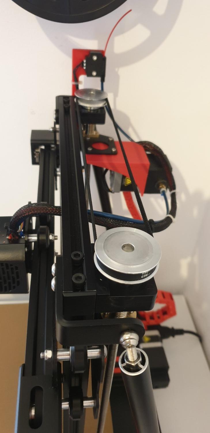

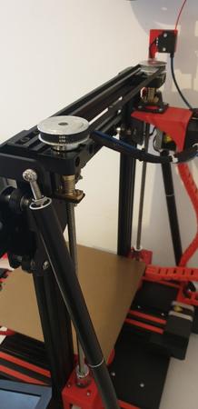

MayTs Inviato 6 Maggio 2021 Condividi Inviato 6 Maggio 2021 ho appena installato il secondo asse Z, ed effettivamente la cinghia non servirebbe, l'importante è stare attento a non muovere l'asse z a stampante spenta, perché è in quel frangente che è più facile che si sposti una barra rispetto all'altra. In ogni caso, è possibile aggiungere 2 pulegge e una cinghia per sincronizzarli ulteriormente(che secondo me male non fa, se installato bene..). Ho comprato QUESTE 2 pulegge e QUESTA cinghia che dovrebbe arrivarmi in un paio di giorni... Appena arriva vi faccio sapere come va. ps non servono barre più lunghe: quelle di serie sono già più lunghe del necessario. Cita Link al commento Condividi su altri siti Altre opzioni di condivisione...

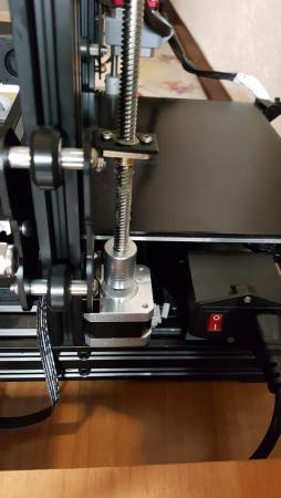

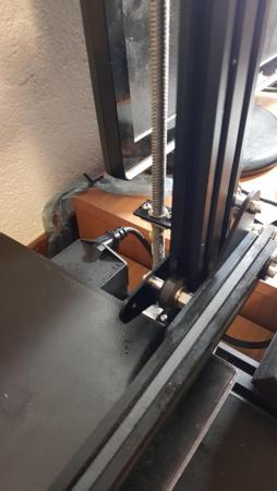

MayTs Inviato 12 Maggio 2021 Condividi Inviato 12 Maggio 2021 Pulegge e cinghia arrivate. Confermo che non c'è necessità di sostituire le barre. La cinghia è già di lunghezza corretta, e non è necessario installare un tendicinghia (anzi, al contrario, è caldamente sconsigliato per non rischiare di far flettere le barre). Ho dovuto installare anche le guide delle barre (che mi erano state fornite assieme al kit doppio Z). Tali guide hanno i cuscinetti flottanti, e permettono quindi un leggero movimento delle barre (se storte). Ho perso un po' di tempo per "sincronizzare" i 2 Z (a destra ero più basso di 1.4 decimi), ma basta un po di sana pazienza, e soprattutto lavorare con i motori alimentati(in questo modo è più semplice lavorare a "step" col singolo motore). Nel mio caso, sono installate anche le chiocciole anti backlash quindi ho perso 20mm di corsa sull'asse Z, ma me ne farò una ragione... Cita Link al commento Condividi su altri siti Altre opzioni di condivisione...

MayTs Inviato 12 Maggio 2021 Condividi Inviato 12 Maggio 2021 2 ore fa, Killrob ha scritto: cioe, scusa, tu ha 2 motori, 2 barre 2 cavi e 2 drivers differenti per Z? o sono gestiti dallo stesso driver? No,ho un solo driver Z. monto la scheda originale 4.2.7 Creality. ma essendo io pignolo, ho voluto raddrizzare l'intero asse x agendo appunto sui singoli motori di Z, e sincronizzandoli poi con pulegge e cinghia. Normalmente, se sei un po' storto non te ne accorgi(o non ti interessa) perché tanto, livellando il piatto, lo metti parallelo all'asse X. Però sarebbe più corretto avere l'asse X perfettamente perpendicolare ai montanti Z, e regolare il piano poi Cita Link al commento Condividi su altri siti Altre opzioni di condivisione...
