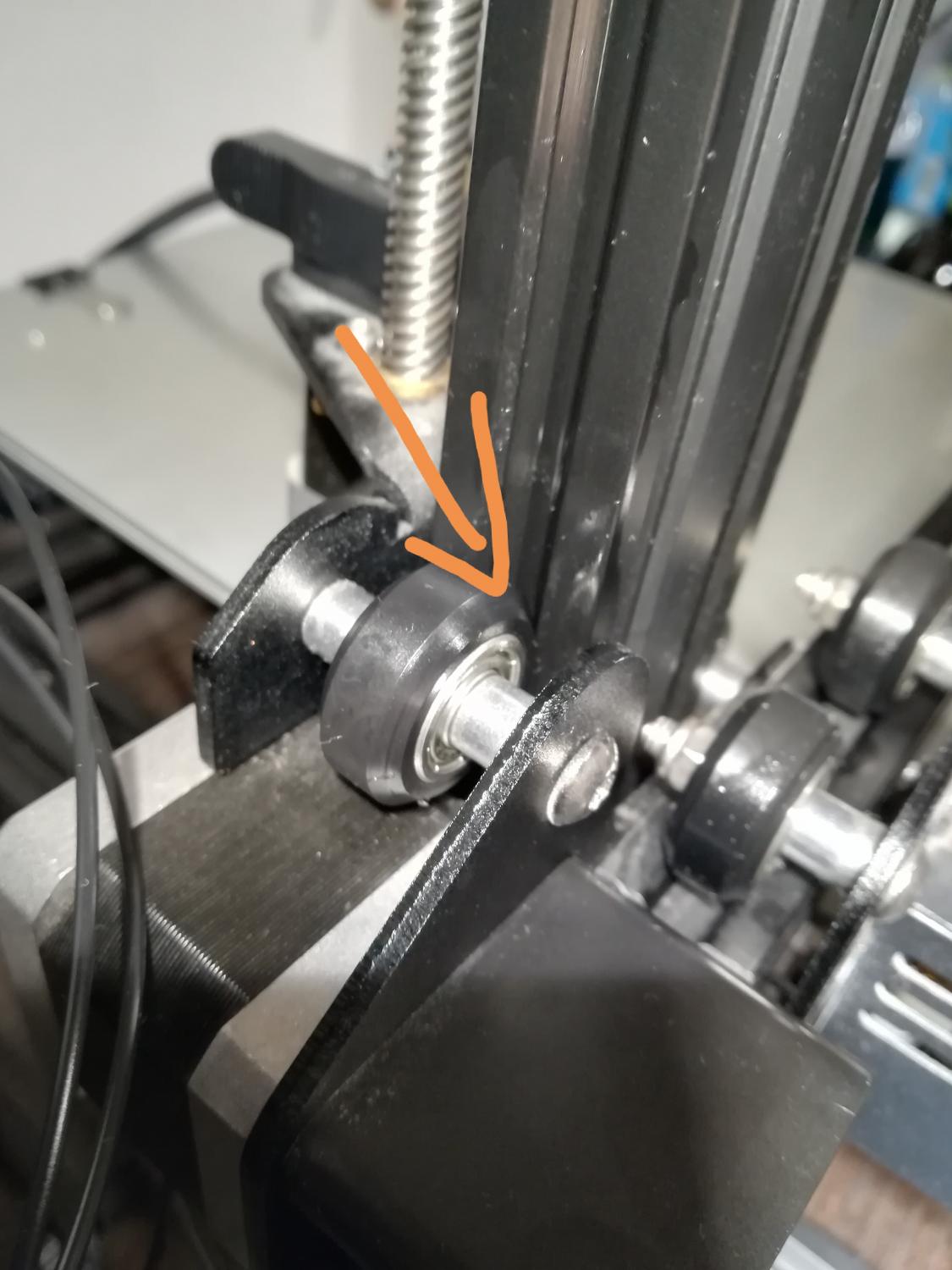

Sirine Inviato 3 Novembre 2019 Inviato 3 Novembre 2019 Ciao a tutti. Ho una stampante 3d CR10 s e mentre stava stampando il filo è andato a incastrarsi tra 2 cuscinetti: me ne sono accorta perché non usciva materiale dall'estrusore. Poi quando ho riacceso la stampante e ho provata a portarla in auto home, si muoveva molto lentamente, a scatti, come se avesse qualcosa incastrato. Vi allego un video. Ho lubrificato tutto ma nulla . Sapete quale potrebbe essere il problema? Grazie mille VID_20191103_172352.mp4 Cita

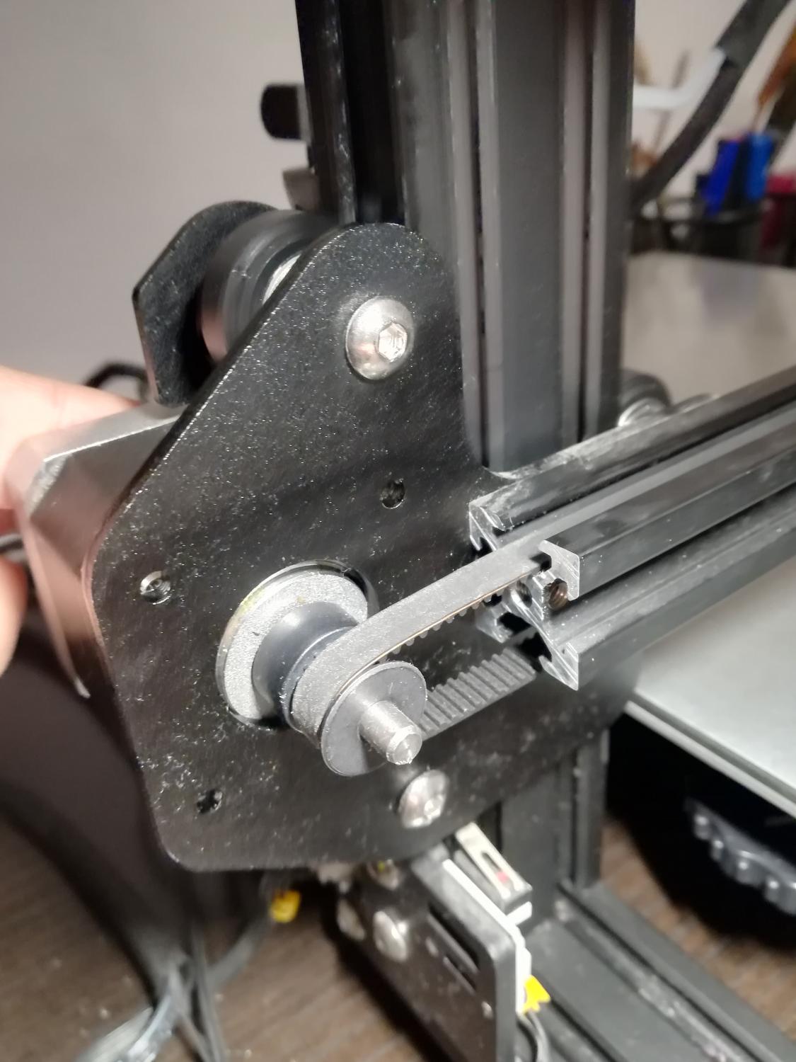

Killrob Inviato 3 Novembre 2019 Inviato 3 Novembre 2019 se non vedi nulla controlla che la cinghia dell'asse x sia ancora in tensione Cita

Sirine Inviato 3 Novembre 2019 Autore Inviato 3 Novembre 2019 24 minuti fa, Killrob dice: se non vedi nulla controlla che la cinghia dell'asse x sia ancora in tensione Io ho controllato questa zona: la cinghia era "fuori posto" l'ho rimessa com'era. Non mi sembra tanto allentata. Non riesco a capire. Cita
Killrob Inviato 3 Novembre 2019 Inviato 3 Novembre 2019 ma esattamente dove si era attorcigliato il filamento? controlla che la cinghia abbia ancora tutti i suoi denti Cita

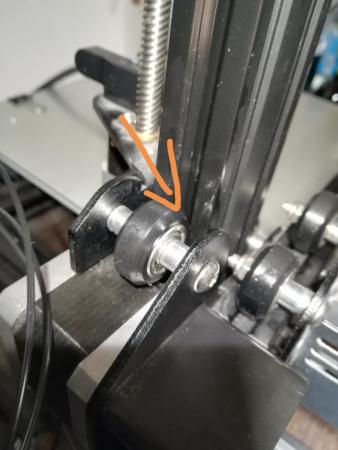

Sirine Inviato 3 Novembre 2019 Autore Inviato 3 Novembre 2019 2 minuti fa, Killrob dice: ma esattamente dove si era attorcigliato il filamento? controlla che la cinghia abbia ancora tutti i suoi denti il filamento si era attorcigliato qui Cita
