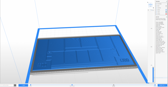

Buonasera a tutti.
Di recente ho creato su freecad (sono alle primissime armi), una dashboard player per un gioco di ruolo da tavola.
Con la modellazione tutto bene, sono riuscito a fare quello che volevo, ma quando esporto il file e lo carico su PrusaSlicer, mi da questo errore.
Qualcuno ha idea del perchè?
Ho provato anche a caricarlo con Cura, ed effettivamente riesce a trasformalo in gcode, ma avviando la stampa, dopo che crea tutta la base, non stampa il riempimento.
Grazie anticipatamente per l'aiuto.
Dashboard Player GloomHaven - TOP.stl

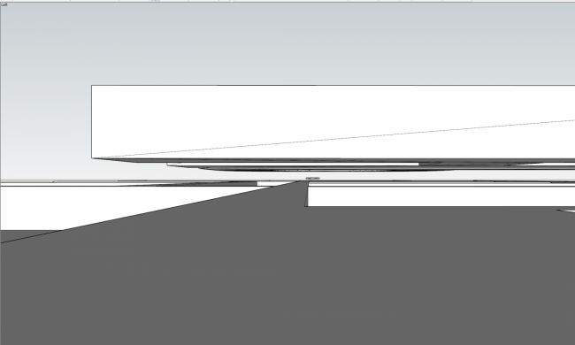

è stata una  sofferenza trovare il problema..ma alla fine ne ho trovati 2...
(sofferenza aperche' il file nnon risulta danneggiato)
il primo e maledettamente strano è questo:
tra i layer solidi di base ce ne è uno  fatto in questo modo e poi riprendono i layer solidi........

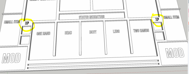

il secondo problema e sicuramente la causa di tutti i problemi è questo:
11532.thumb.PNG.b64aef02550a33a68713c209736bd44c.PNG121444654654.thumb.PNG.118d648dd32cf0e21015d469255d2031.PNG
quelle due scritte galleggiano nell'aria a circa 1mm dalla superifice del pezzo.....
Grazie mille.
Pensandoci ho tolto delle scritte in un punto, perché quando facevo la fusione mi deformava il pezzo.
Sicuramente è successa la stessa cosa qua, ma non si vedeva al mio occhio inesperto.
Cercheró di correggere il problema su freecad.
Grazie.
