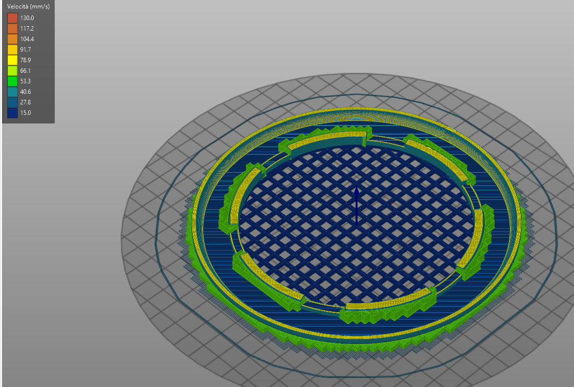

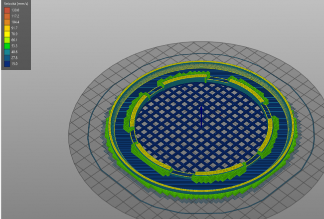

marcottt Inviato 4 Novembre 2019 Condividi Inviato 4 Novembre 2019 si... magari senza esagerare perché stampare con ugello da 1mm o più con il filamento da 1.75 potrebbe essere più difficile... però non credere di dimezzare i tempi o più... Perche a meno di pezzi molto ampi oppure molto particolari puoi vedere nello slicer che la velocità massima non viene raggiunta frequentemente. Prendi ad esempio questa slice (è una griglia per un tubo), io con la mia delta stampo normalmente a 80 (perimetri 40) eppure se vedi la leggenda sono parecchi i punti in cui comunque gli 80 non li fai... vedi perchè è il perimentro esterno di qualcosa (anche dei quadrati interni per esempio), vedi perchè è il layer top o bottom di qualcos'altro etc etc quindi alla fine acceleri solo la velocità di punta ma se un pezzo è piccolo tutto è peggio... prova a fare lo stesso slice da 60 e da 80 mm/s.... guadagni tipo 15 minuti in 3 ore.... Cita Link al commento Condividi su altri siti Altre opzioni di condivisione...
