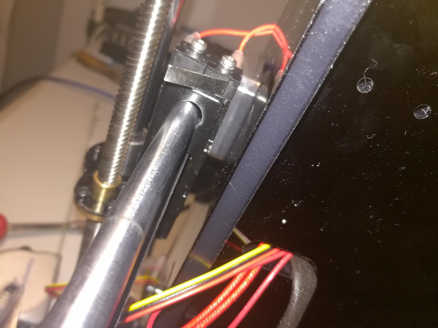

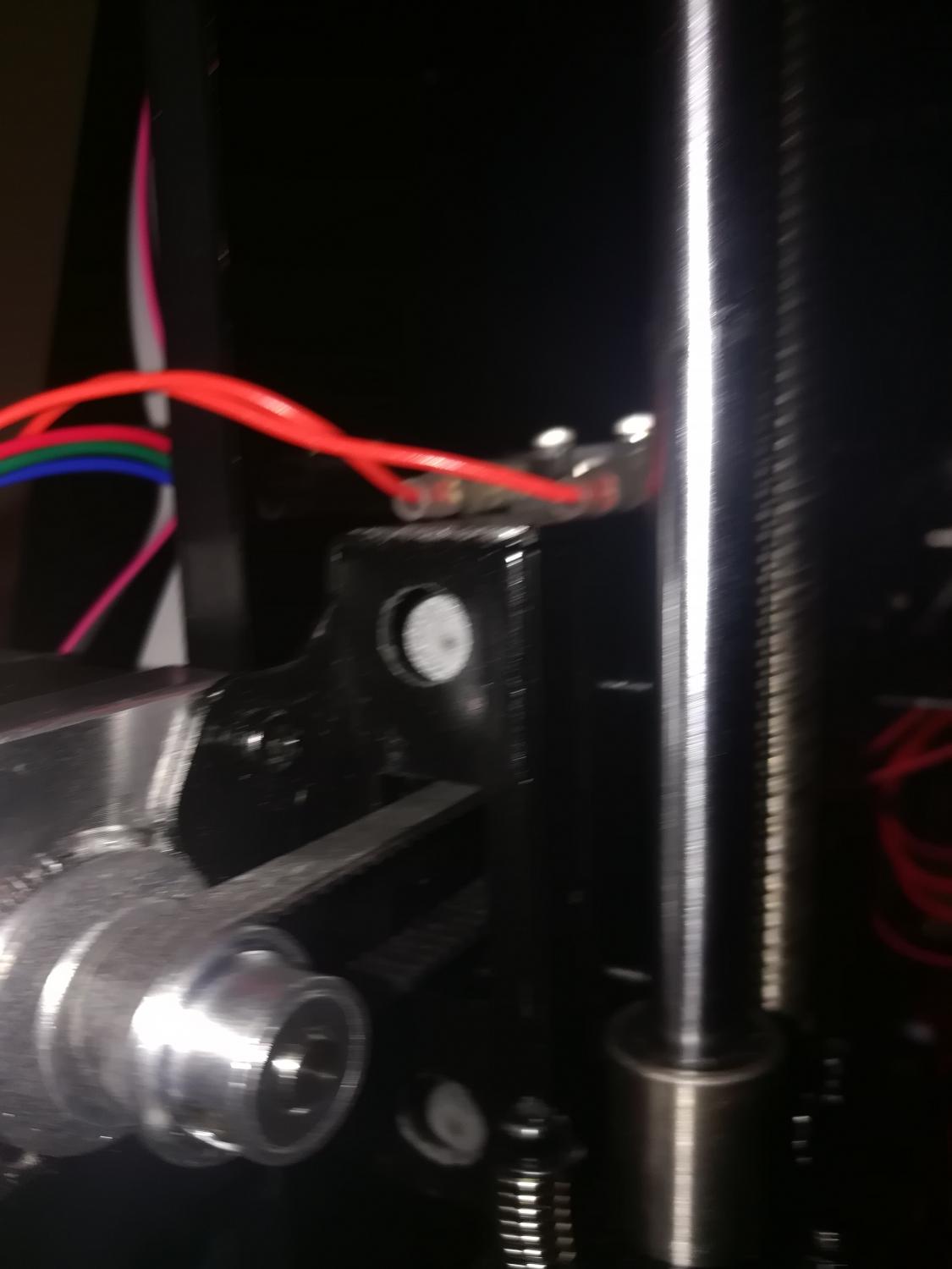

devilman Inviato 6 Novembre 2019 Autore Inviato 6 Novembre 2019 Aggiorno la situazione chiedendo consiglio su come muovermi. Ho allargato leggermente i fori attraverso i quali trovano alloggiamento le barre lisce orizzontali, sulle quali scorre il motore X. Questo ha migliorato moltissimo la situazione, evdentemente l'assenza di "gioco" delle barre forzava quelle verticali, in particolare le filettate. Il problema però non è risolto. da quel che vedo (allego foto) i fori non sono ben allineati (fra sinistra e destra) per cui le barre, quando "entrano" forzano tutto il sistema, portando una torsione sulle barre filettate che genera questo eccessivo attrito (i motori "provano" a far girare le aste ma non riescono. Nelle prime due foto potete vedere di quanto le aste siano fuori allineamento. In entrambi i casi ho tolto le aste dall'ultimo foro, in una foto a destra, nell'altra a sinistra e, in questa situazione, le aste girano perfettamente. Appena faccio entrare le due aste negli ultimi due fori (quelli che si vedono nelle foto) introduco una "torsione" a tutto il sistema e i motori non riescono a fare il loro lavoro, come detto Ora, per far combaciare gli allineamenti dovrei limare davvero tanto, "ovalizzando" una coppia di fori, per cui, prima di procedere, vorrei il consiglio da qualcuno più esperto di me. Procedo o la cosa può essere dovuto ad un errore di montaggio che io non vedo? Oppure lascio la situazione così, senza far "uscire" le due barre a sinistra o destra? Help please... Cita

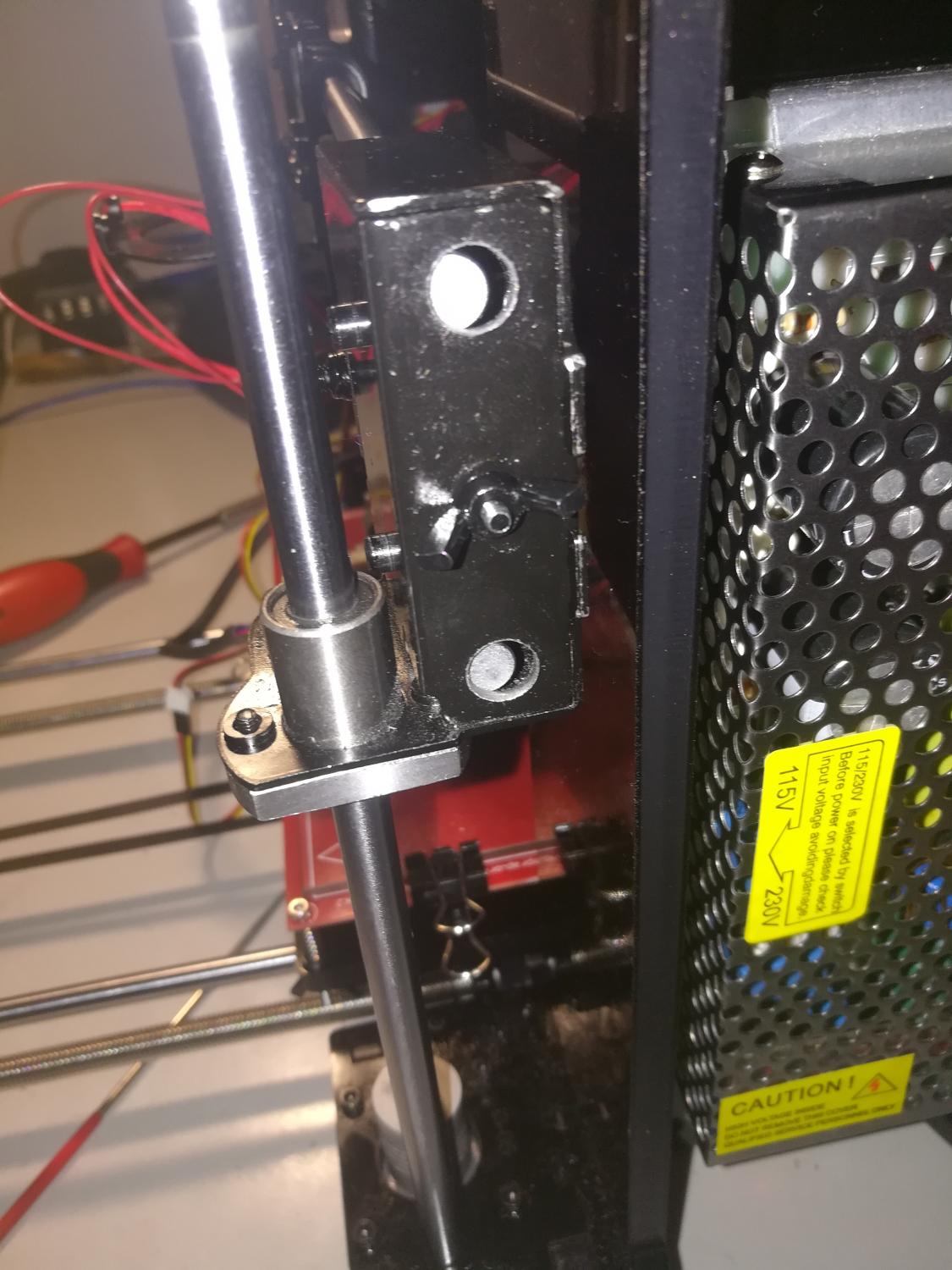

devilman Inviato 9 Novembre 2019 Autore Inviato 9 Novembre 2019 Ti assicuro che, una volta iniziato a stampare, mi verrà voglia di migliorare e guarderò forse comprerò, quel telaio. Adesso, però , come detto, vorrei prima risolvere . Aggiornamento: allentando leggermente le guide bronzee che salgono e scendono lungo l'asse Z ho risolto apparentemente tutto. La torsione si è allentata e tutto ha funzionato. sono andata a fare una prima stampa e, non essendo soddisfatto del risultato che stava venendo, la ho interrotta. Immediatamente dopo, l'asse Z ha ricominciato a non funzionare. Stavolta i motori proprio non ci provano. Ho provato vari riavvi, comandi manuali anche da repetier, nulla. Ho collegato i due motori Z ai controller X ed Y: muovendo x ed Y funzionano, quindi non sono i motori. Ho provato a cambiare i driver: il driver che funziona su X, ad esempio, su Z non muove i due motori. Quindi, per la mia ignoranza, o è un problema di scheda o qualcosa di correlato all'interruzione della stampa, tipo un parametro, un offeset, non so, rimasto per qualche motivo configurato e che ora impedisce all'asse Z di andare. Mi aiutate? grazie. Cita
