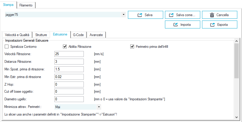

Mattia Soppelsa Inviato 6 Novembre 2019 Autore Inviato 6 Novembre 2019 fatto, sistemato grazie a un amico che aveva degli ugelli 0.3 che mi ha regalato, così posso usare le impostazioni che già avevo, e nel caso più avanti mettere quelli da 0.4 Ma un dubbio mi perseguita da parecchio: molte stampe vanno benone, eccetto piccole imperfezioni che con resina o cartavet. si sistemano in pochi attimi, però il mio estrusore, spesso e volentieri, si mette a "grindare", nel senso che l'ingranaggio che tira il filamento verso l'hot end fa quel tipico "tac" che si sente quando non riesce a spingere giù. Ma sono sicuro che non sia colpa della calibrazione del piatto, perchè il layer di controllo e il first layer vengono estrusi perfettamente. Solo che ogni tanto inizia, lo fa una volta, oppure dieci, o tre, e sempre in punti differenti. Pensavo non succedesse più cambiando gola e nozzle....eppure! Cita
Tomto Inviato 6 Novembre 2019 Inviato 6 Novembre 2019 1 ora fa, Mattia Soppelsa dice: Ma un dubbio mi perseguita da parecchio: molte stampe vanno benone, eccetto piccole imperfezioni che con resina o cartavet. si sistemano in pochi attimi, però il mio estrusore, spesso e volentieri, si mette a "grindare", nel senso che l'ingranaggio che tira il filamento verso l'hot end fa quel tipico "tac" che si sente quando non riesce a spingere giù. Ma sono sicuro che non sia colpa della calibrazione del piatto, perchè il layer di controllo e il first layer vengono estrusi perfettamente. Solo che ogni tanto inizia, lo fa una volta, oppure dieci, o tre, e sempre in punti differenti. Pensavo non succedesse più cambiando gola e nozzle....eppure! può essere la ruota godronata da fissare meglio. Se guardi bene è fermata da un grano m3 dovresti stringerlo. intanto prova cosi ...poi facci sapere 2 Cita
Killrob Inviato 6 Novembre 2019 Inviato 6 Novembre 2019 le ruote godronate non sono fissate da 2 grani? la mia lo è. Ma il tac tac che senti potrebbe essere dovuto al fatto che hai impostato una velocità di retrazione troppo alta. Te lo dico perchè ci ho appena finito di combattere (ed intendo proprio 30 minuti fa da quando scrivo questa risposta). In Cura avevo la retrazione a 5.5 e la velocità a 45mms mi scattava in continuazione fino a rompere il filamento nel tubo ptfe. Adesso l'ho abbassata a 4 e la velocità a 30mms, non scatta più e fa layer perfetti. 1 Cita
Mattia Soppelsa Inviato 6 Novembre 2019 Autore Inviato 6 Novembre 2019 Ok, io ho guardato le impostazioni cura e ho trovato queste (foto) poi ho smontato l'estrusore, ho cercato il grano dell'ingranaggio ma non l'ho visto. Dove si trova di preciso? Cita
