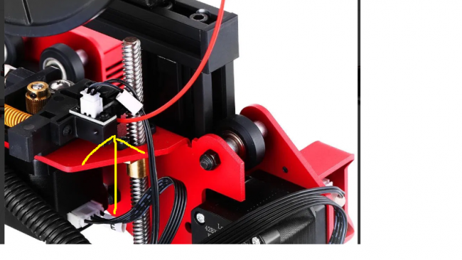

alexssio Inviato 6 Novembre 2019 Inviato 6 Novembre 2019 Buongiorno a tutti, sono nuovo in questo forum e cercavo supporto su un grosso problema da neofita... Ho comprato un'alfawise u30 su gearbest, l'ho montata, calibrata e tutto quanto, inserisco il filamento provo a stampare e mi compare: "No filament, do you want to change it?", ho provato a toglierlo, a tagliarlo e rimetterlo, per evitare sporcizia all'interno del tubicino dove metto il filamento, ho spinto fino in fondo e ho provato ad estrudere e ne esce un po', molto lentamente ma esce. Non capisco dove sbaglio, premetto che ho aggiornato il firmware all'ultima versione disponibile (pensavo che fosse quello) ma non ha funzionato lo stesso. Ieri ci sono riuscito a farla partire ora non riesco più... Avete consigli da darmi? Grazie in anticipo Cita

marcottt Inviato 6 Novembre 2019 Inviato 6 Novembre 2019 non è che per caso prima di mettere il filamento lo devi far passare dentro al sensore ? Cita
alexssio Inviato 6 Novembre 2019 Autore Inviato 6 Novembre 2019 Ehmm precisamente il sensore dov'è? Perché io ho un tubicino semi trasparente che arriva fino all'estrusore e penso sia là il sensore... Oppure sto sbagliando io? Cita
marcottt Inviato 6 Novembre 2019 Inviato 6 Novembre 2019 non conosco la tua stp, ma sul sito c'è questa immagine, penso che il sensore sia quello con la freccia, componente elettronico prima dell'estrusore. Cita
alexssio Inviato 6 Novembre 2019 Autore Inviato 6 Novembre 2019 Ahh okok, si in quel buco è collegato un tubicino in cui all'interno faccio passare il filamento... ed è collegato bene, oppure il tubicino non serve? e devo inserire direttamente il filamento? Cita
marcottt Inviato 6 Novembre 2019 Inviato 6 Novembre 2019 non te lo so dire. però quello è il sensore del filamento. Cita
Killrob Inviato 6 Novembre 2019 Inviato 6 Novembre 2019 io direi che è meglio se cominci a controllare per bene i cablaggi 10 ore fa, alexssio dice: Ahh okok, si in quel buco è collegato un tubicino in cui all'interno faccio passare il filamento... ed è collegato bene, oppure il tubicino non serve? e devo inserire direttamente il filamento? aspetta aspetta.... il tubo di ptfe passa attraverso il sensore ed esce dall'altra parte? Non è che l'hai spinto troppo dentro e copre il sensore stesso? Cita
alexssio Inviato 7 Novembre 2019 Autore Inviato 7 Novembre 2019 Fattooo! Ho risolto, avevo erroneamente saltato un passaggio.. Come un'idiota dovevo semplicemente inserire il tubicino nel sensore dell'estrusore. Scusate 1 Cita
