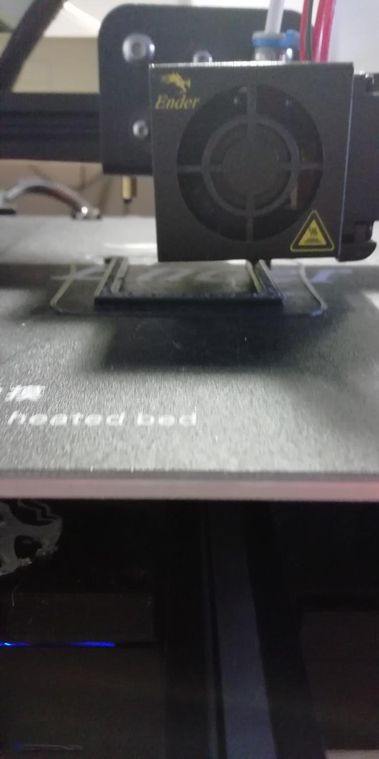

Killrob Inviato 7 Novembre 2019 Autore Inviato 7 Novembre 2019 31 minuti fa, jagger75 dice: secondo me è un accoppiata con velocità alta e vetro grasso o sporco o addirittura a me capitava quando lavavo il vetro in lavastoviglie troppo lindo pero sto parlando di pla se il sintomo puo avvenire anche nel petg direi 80 %velocità e 20 piatto ma io non stampo su vetro, adesso il problema si è spostato, i layer attaccano bene temp ugello 225-230 iniziale piatto a 70-75 iniziale, arriva al 75% della stampa e si stacca dal piatto. Inizio a stampare il primo layer a 10mms poi va a 50, ma quando si è staccato la prima volta (si è la seconda volta che si stacca) al 75-80% la velocità era a 20mms ma le temp erano 230 e 80 ed a quella quota si è staccato lo stesso. Ora provo col brim (che a 80 di piatto si è tutto sollevato) prova fatta, il brim si è staccato ancora prima di terminare.... provo nella direzione opposta lo porto ad 85° di piatto e vediamo Cita

Killrob Inviato 7 Novembre 2019 Autore Inviato 7 Novembre 2019 buttato già tutto dal nervoso, è la 4 stampa dello stesso pezzo che provo a fare Cita
marcottt Inviato 7 Novembre 2019 Inviato 7 Novembre 2019 Capita.... Mi ricordi che tipo di piano hai? Inviato dal mio tablet utilizzando Tapatalk Cita
Killrob Inviato 7 Novembre 2019 Autore Inviato 7 Novembre 2019 7 minuti fa, marcottt dice: Capita.... Mi ricordi che tipo di piano hai? Inviato dal mio tablet utilizzando Tapatalk quello standard della ender 3 senza aggiunte ma il bello è che fino alla sttimana scorsa funzionava benissimo. Cambiata la temperatura esterna ed io non riesco più a stampare. adesso sto provando con skirt temp iniziale 230 90 normale 225 80 velocità primo layer 10mms normale 45mms retrazione 3 velocità 30 flusso iniziale 120% normale 95. Oltretutto sulla ender 3 c'è la funzione tune, quando stampa, che da accesso al babystep z che io ho portato a -0.099 Cita
jagger75 Inviato 7 Novembre 2019 Inviato 7 Novembre 2019 ma ammazza il petg cosi piano si stampa? e turtti sti problemi ? Cita
Killrob Inviato 7 Novembre 2019 Autore Inviato 7 Novembre 2019 io si gli altri a quanto pare no, ma non è solo il petg che mi da problemi, anche il pla mi fa uguale. Mi togliete il malocchio per favore?🙂 7 minuti fa, jagger75 dice: ma ammazza il petg cosi piano si stampa? e turtti sti problemi ? se vado più veloce il nozzle mi si porta appresso tutto. Domani vado dal ferramenta e vedo di prendermi uno spessimetro così controllo se il piatto è piano. Ed oltretutto avete presente Cura? fa 2 linee avanti ed indietro tutto a sx.... ecco quelle sono le uniche che vengono bene... sono in diretta, la stampa è al 22% (dura 50 minuti) e per ora tutto bene Cita
marcottt Inviato 7 Novembre 2019 Inviato 7 Novembre 2019 Ma potrebbe essere il materiale? Io in realtà I have pezzi "normali" diciamo 100x100x100 andavo a velocità standard 80mm/s (40 primo layer).Ora hi ricomprato dopo un mezzo pacco di roba hobbyking ma ancora non usato Inviato dal mio tablet utilizzando Tapatalk Cita
Killrob Inviato 7 Novembre 2019 Autore Inviato 7 Novembre 2019 il materiale dici? uso petg di un produttore e pla di un altro ma i problemi sono gli stessi petg Tomas3D e pla Sunlu stampa al 38% e per il momento tutto bene Sono al 46% Cita
