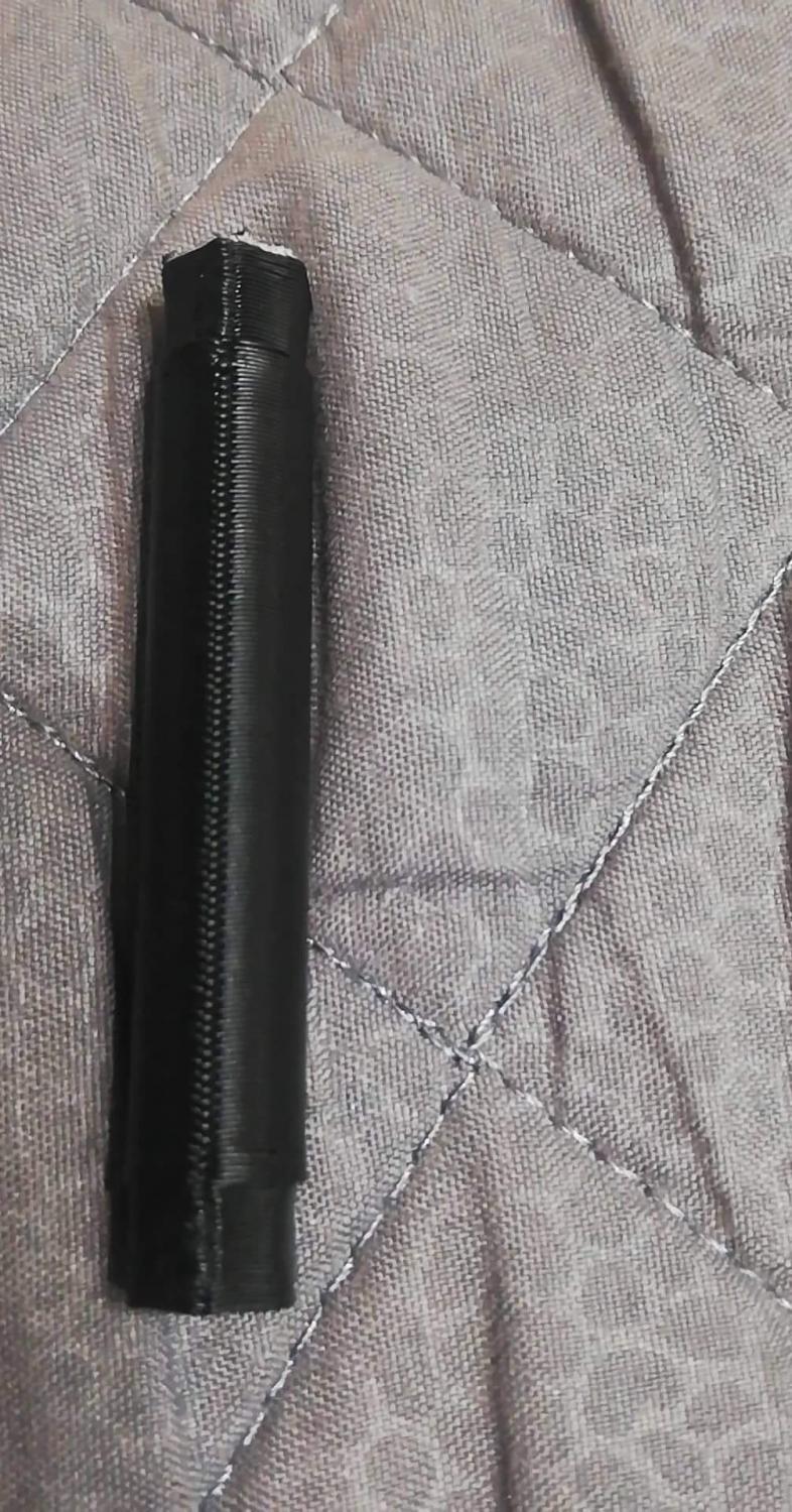

Ho risolto c'era una vite sotto la guida allentata, ho stampato dinuovo con abs IMG_20191107_080717.thumb.jpg.e495120c29beb4ba82a475a58a5a5e01.jpge il risultato é migliorato molto, l unico problema é che mi esce questa linea che vedete il foto è rende il pezzo non perfettamente rotondo perché accade??

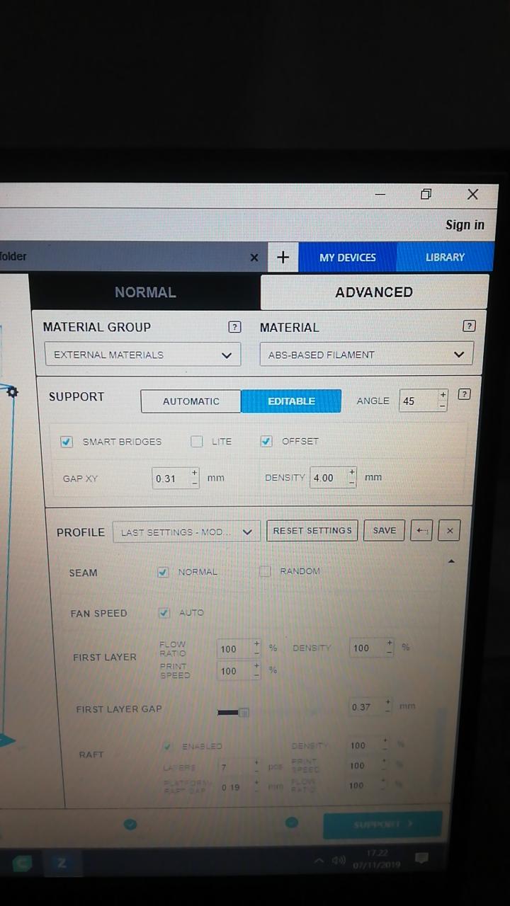

Abs filoalfa,  la temperatura però l ho abbasata, nelle impostazioni si può sceglierà cucitura normale o casuale, se metto casuale l oggetto peggiora infatti viene pieno di puntini di materiale, il problema si crea con gli oggetti cilindrici mi crea sta cavolo di cucitura che éantiestetica e forma un piccolo gradino rendendo l oggetto non perfettamente rotondo

in linea di massima la temperatura deve essere piu' alta di quella che useresti in una normale fdm, probablemnte gia' la temperatura "standard" è bassa....non ho mai stampato abs di 3 parti ma il PLA lo stampo a 235 gradi con piano a 55, +2 scatti di ritrazione, flusso per il raft 90%(parametri tutti sballati per una fdm classica)
comunque Z-suite è un buon slicer se ci saranno "buchi" lo vedi in preview nel 99% dei casi.....

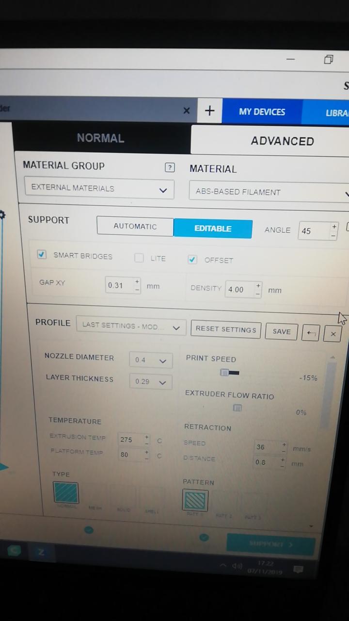

Prima la tenevo a 275 poi abbassata a 255 ed é migliorata la situazione poi ho abbassato la ritrazione a 6 e infine ho spento la ventola, velocità 30, ora la linea si vede molto di meno e il gradino è si sente poco al tatto, come ti dicevo la stampante stampa veramente bene i layer sono tutti belli definiti e non si vedono vuoti ecc, grazie per avermela consigliata, cmq a parer mio il limite della m200 é proprio z suite, x me cura é molto meglio, non ho capito proprio il senso di questa cucitura booo..
