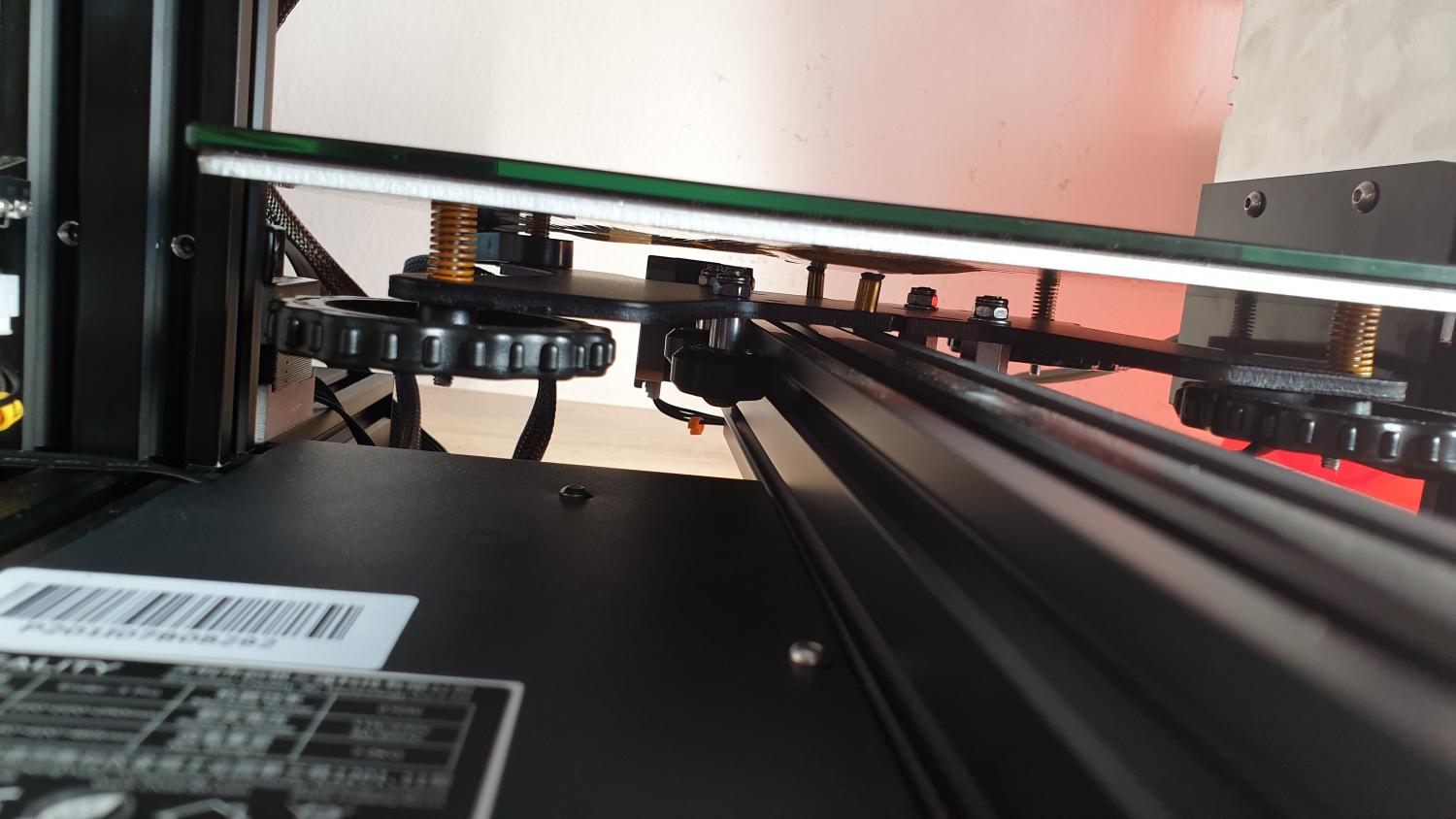

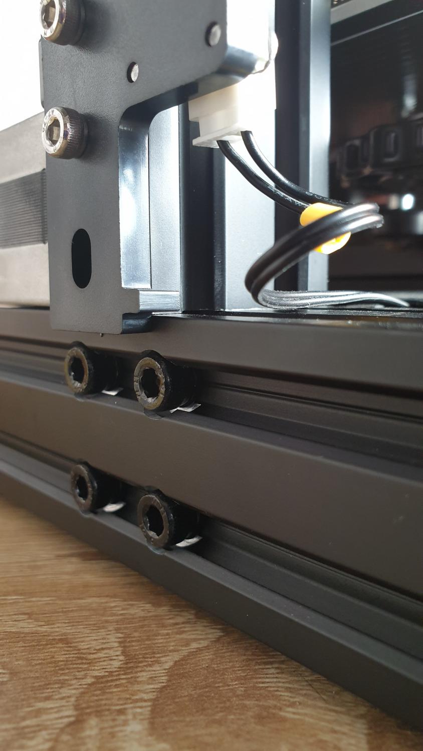

Miccele Inviato 8 Novembre 2019 Autore Inviato 8 Novembre 2019 Ecco le due foto delle molle e di come ho spostato l endstop Z che originariamente quel pezzo a L appoggia sul profilo, ma era troppo basso. Eh si avrei dovuto fare una modifica per volta.. No sullo slicer non ho modificato la dimensione uggello a 0.6 ... Non lo sapevo proprio , uso Cura ultimaker 4.3.0 ma non sapevo di questa impostazione mi era proprio sfugita.. mo intanto ci rimetto l uggello da 0.4 che per svitarlo a freddo l ho sfondato per fortuna ne ho uno di ricambio, inizialmente stampavo tranquillo a velocita 45mm/s ma abbassandola anche a 35 non ce stato nnt da fare.. cmq ho appena visto l impostazione della dimensione nozzle bella in primo piano ahah.. grazie anche per questa dritta.. Cita
Davide87 Inviato 8 Novembre 2019 Inviato 8 Novembre 2019 Dalle foto sembra che sia tutto ok, il piano di vetro è fissato in qualche modo al piano in alluminio? Vedrai che un passo alla volta si trova la quadra! 1 Cita
Miccele Inviato 8 Novembre 2019 Autore Inviato 8 Novembre 2019 Allora innanzitutto ieri notte in panico piu totale ho rimesso l uggello in ottone da 0.5 (optando per una via intermedia tra il 4 e 6 ovviamente risultato medesimo stampe che si staccavano ecc) e poco fa smontando mi ero accorto che non lo avevo stretto abbastanza quindi un po di pla era pure fuoriuscito, procedo con la sostituzione uggello e rimetto il 04 di scorta che avevo. il piano in vetro è semplicemente appoggiato, essendo di peso consistente non pensavo servisse un ancoraggio, in ogni caso la versione pro arriva con un letto magnetico attaccato al piano in alluminio quindi il piatto di vetro poggia su quello e non dirtetto all alluminio, a parte questo niente lo lega fisso oltre al peso del piatto, ma è parecchio stabile non mi è capitato si spostasse fin ora e prima di questo disastro ci ho fatto una 30ina di stampe Cita
invernomuto Inviato 8 Novembre 2019 Inviato 8 Novembre 2019 Ma quanto pesa ed è spesso quel vetro? Almeno mettici qualche molletta, tipo quelle da ufficio che si usano per bloccare i fogli assieme. Occhio che più fai spessore più il vetro ci mette tempo ad andare in temperatura (e il sensore è sul piatto in alluminio, non sulla superficie in vetro dove stampi!), perché un minimo il vetro isola. Con i vetri speciali tipo creality / anycubic inoltre devi attenerti alle indicazioni del produttore per stampare: con il classico sticker sul piatto di alluminio il PLA mi attaccava a 40°, con l'ultrabase di anycubic se metto quelle temperature per il PLA o metti la colla o non attacca (dai 50° gradi in su per il PLA). Edit: e infatti ho controllato, consigliano dai 50 ai 65 per il PLA con quel vetro. 1 Cita

Miccele Inviato 8 Novembre 2019 Autore Inviato 8 Novembre 2019 Si si infatti il pla sul vetro lo stampavo a bed 55 con qualche difficolta mentre messo a 70 attaccava perfettamente, mi ero informato e si la temperatura con il piano in vetro risulta sempre essere piu bassa anche di 10 gradi qualche volta.. In ogni caso ho dato una contrallata a tutta la meccanica della stampante, risetto un po e riprovo... ma per stampare il Nylon X quello con carbonio25% che nozzle mi consigliate? ho letto che l acciaio è pessimo in trasmittenza calore.. Cita
Miccele Inviato 8 Novembre 2019 Autore Inviato 8 Novembre 2019 CE L HO FATTAAAAAAAAAAAAAAAAAAAAAAAAAAAAAAAAAAAAAAAAAAAAAAAAAAA Lo endstop l ho lasciato come in foto, ho modificato i parametri slicer per uggello da 0.5 (ho deciso di riprovare con quello) e ho ricontrollato ogni parte meccanica messo tutto in squadro e stretto bulloni che andavano stretti e dato una piccola tirata alla cinghia asse X, rilivellato per bene il piatto di stampa (mantenendo quello in vetro) i via con la stampa, perfettamente aderita a un bed di 60 gradi , grazie mille dell aiuto e dei consigli 2 Cita
