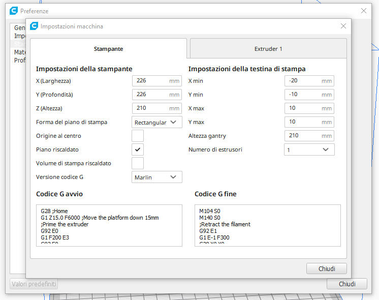

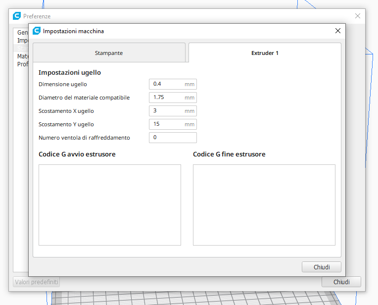

AleZampa Inviato 8 Novembre 2019 Condividi Inviato 8 Novembre 2019 Ciao a tutti! Questo è il mio primo post sul forum, pertanto chiedo scusa se sbaglio qualcosa nel pubblicare questa discussione o altro. Sono abbastanza nuovo nel mondo della stampa 3D. Ho comprato una stampante per smanettare un po e farmi le ossa. Dopo un settaggio generale ma non superficiale della stampante ho scaricato il software cura sul pc nella sua ultima versione. Il problema è che la mia stampante non è presente nella lista di stampanti predefinite, perciò devo fare un "impostazione custom" della macchina nel programma. Ho provato a cercare sul web qualche aiuto nel capire come farlo ma niente, tutti tutorial datati. Ho davvero difficoltà a capire che settaggi inserire sotto alla voce "impostazione testina di stampa" (come da titolo) e anche sotto le impostazioni dell'ugello non sono sicuro di cosa scrivere. Allego delle foto della mia situazione attuale. I valori che vedete nella foto 1 sono quelli di default nella colonna di destra mentre nella colonna di sinistra li ho inseriti io. Nella foto 2 ho provato sempre ad inserirli io. pertanto chiedo se sapete spiegarmi come raccogliere i dati corretti per compilare dovutamente questi campi. Grazie in anticipo! Cita Link al commento Condividi su altri siti Altre opzioni di condivisione...
FoNzY Inviato 8 Novembre 2019 Condividi Inviato 8 Novembre 2019 1 ora fa, AleZampa dice: perciò devo fare un "impostazione custom" non serve fare cio'. puoi usare tranquillamente il profilo per la "prusa i3 originale" l'unico problema che potresti avere è la dimensione dell'area di stampa sbagliata ma che puoi modificare manualmente in seguito. il profilo predefinito per la prusa è ottimo per iniziare con qualsiasi stampante, si potrebbe definire anche come un profilo piuttosto avanzato, con l'esperienza potrai modificare il singolo parametro per mettere appunto la tua stampante. ricorda di ricontrallare la sezione "extruder 1" in cura perche' l'impostazione predefinita è per fili da 4mm 1 Cita Link al commento Condividi su altri siti Altre opzioni di condivisione...

AleZampa Inviato 8 Novembre 2019 Autore Condividi Inviato 8 Novembre 2019 20 minuti fa, jagger75 dice: a meno che abbia comperato una delta ma non lo dice 🙂 Ho una DX-01 della Bad Devices Cita Link al commento Condividi su altri siti Altre opzioni di condivisione...
AleZampa Inviato 8 Novembre 2019 Autore Condividi Inviato 8 Novembre 2019 4 ore fa, FoNzY dice: non serve fare cio'. puoi usare tranquillamente il profilo per la "prusa i3 originale" l'unico problema che potresti avere è la dimensione dell'area di stampa sbagliata ma che puoi modificare manualmente in seguito. il profilo predefinito per la prusa è ottimo per iniziare con qualsiasi stampante, si potrebbe definire anche come un profilo piuttosto avanzato, con l'esperienza potrai modificare il singolo parametro per mettere appunto la tua stampante. ricorda di ricontrallare la sezione "extruder 1" in cura perche' l'impostazione predefinita è per fili da 4mm Ok grazie mille! Proverò a fare così. Giusto per curiosità e completezza, sapresti anche indicarmi come posso ricavare i valori del X max e min; Y max e min; altezza gantry e scostamento X e Y dell’ugello? Cita Link al commento Condividi su altri siti Altre opzioni di condivisione...
marcottt Inviato 8 Novembre 2019 Condividi Inviato 8 Novembre 2019 Il gantry è la dimensione del gruppo testina... Serve per capire quanto spazio occupa.Lo scostamento di solito è riferito se hai 2 nozzle ma a memoria potrei sbagliare Anycubic kossel linear plus,Inviato utilizzando Tapatalk 1 Cita Link al commento Condividi su altri siti Altre opzioni di condivisione...
