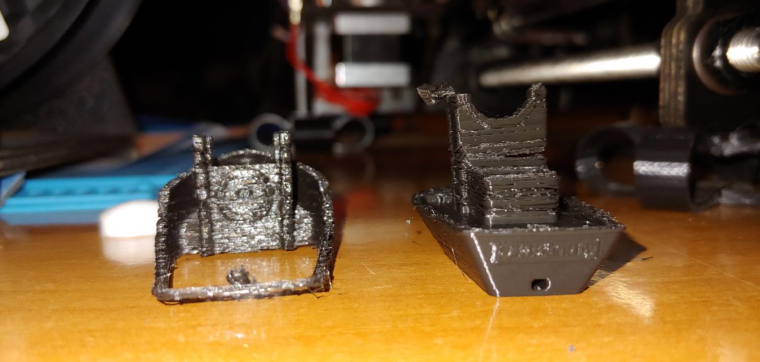

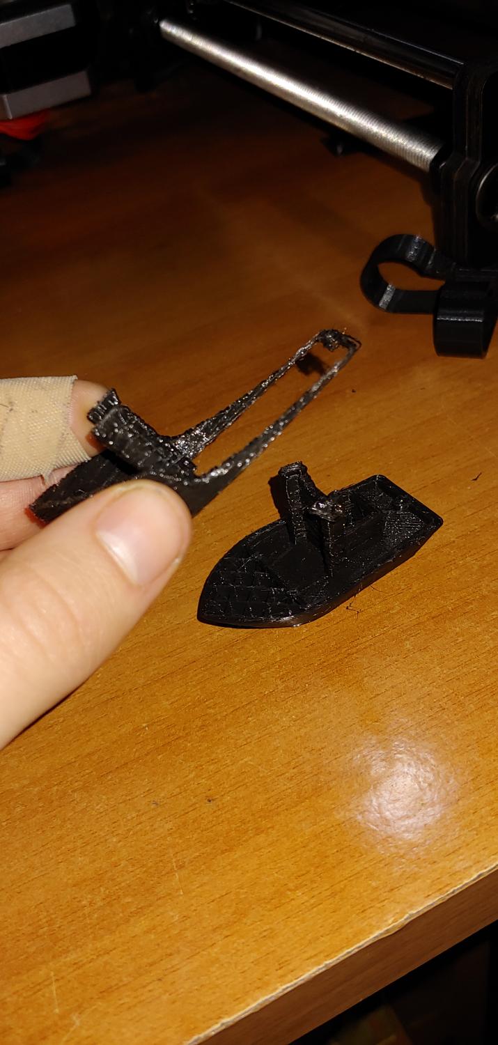

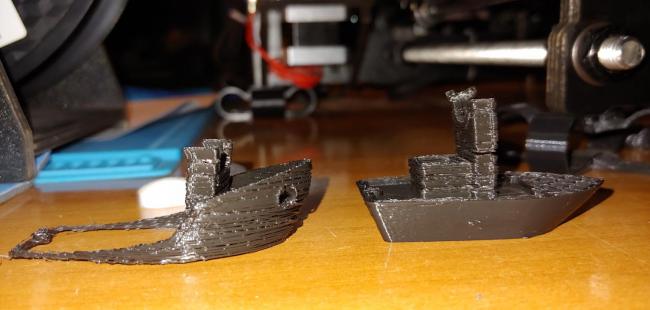

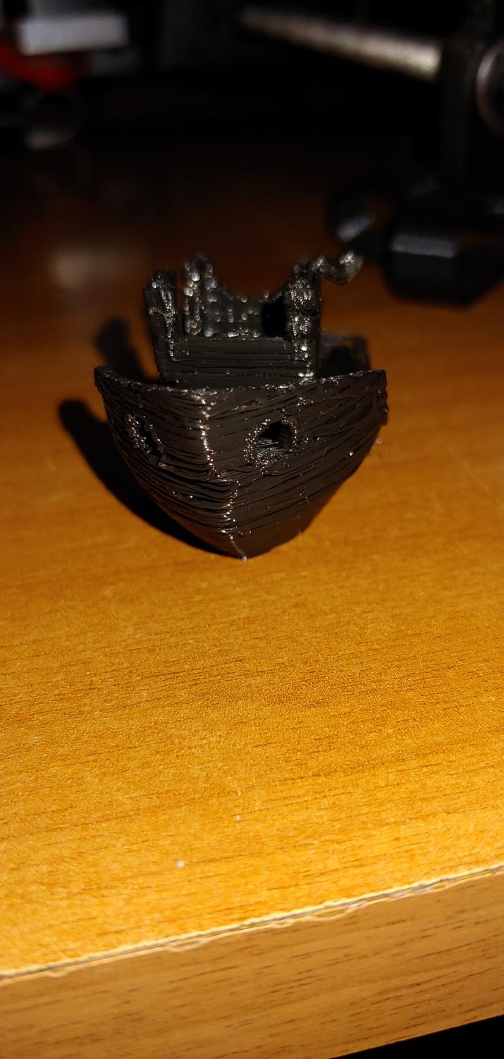

Dovrei aver risolto con la calibrazione dei E-step, ora sta in stampa la barchetta con lo stesso g-code della precedente e con lo stesso filamento.

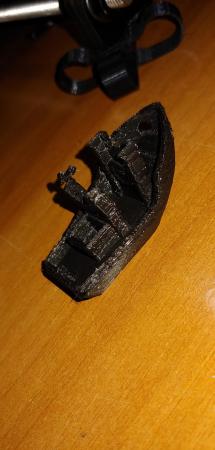

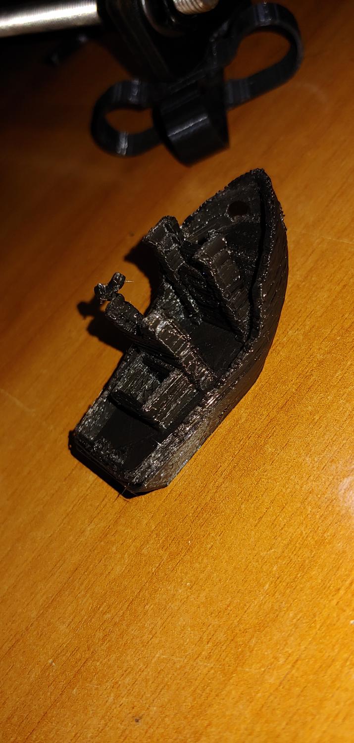

Noto però dei problemi con la stampa (sempre di estrusione, tanto per cambiare).. ha stampato fino a metà senza problemi e devo dire anche bene, ma ad un certo punto ha iniziato ad estrudere male il filamento, estrudendone poco a quanto vedo.
La ruota dentata dell'estrusore si sta muovendo normalmente, senza click, quindi penso sia il filamento (sempre quello vecchio, che ho fatto però essiccare un'po nell'essiccatore alimentare)
Ora la fermo e allego le foto nella risposta.
Grazie ancora per le risposte, sembro quasi scemo ma ne succede una dietro l'altra 😕
1) il nozzle è pulito?
2) glistep/mm ora sono calibrati davvero bene (se gli dai comando per estrudere 20mm, ne estrude davvero 20, con precisione almeno di un decimo)?
3) il Flow rate, come detto sopra.
Per settarlo più agevolmente puoi anche usare questo (nella parte extrusion multiplier calibration), c'è il foglio excel già pronto...
Ma il filamento è ancora usabile? Se lo pieghi si spezza o si flette, come deve? Perché inutile fare queste prove con una macchina non perfettamente in quadro con un filamento che fa pena: si aggiunge ai problemi di settaggio della macchina pure i problemi del filo e si finisce per non venirne più a capo. Il filamento vecchio usalo quando riesci a stampare BENE con un filamento nuovo, sempre che il filo sia, appunto, ancora usabile. Quanto l'hai tenuto nell'essiccatore?
PREMESSO che le verifiche che ti ha detto @devilman vanno assolutamente effettuate senza se e senza ma, il fatto che il problema te lo faccia solo a metà stampa potrebbe essere dovuto forse ad un nozzle che si intasa e si mette a sottoestrudere a metà stampa. Non è che stai usando una ritrazione troppo aggressiva? Hai un bowden? Che parametri usi di ritrazione? Velocità di stampa?

Quello che hai postato è veramente una situazione disastrosa. Oltre a spurgare l'ugello, prova anche a verificare che il diametro del filamento sia impostato correttamente (1,75mm di solito ma verifica che il tuo sia effettivamente 1,75 con un calibro ed aggiusta nello slicer di conseguenza) e che la dimensione dell'ugello sia corretta nello slicer.
55° per 3 ore non è tantissimo, più sta in forno / essiccatore meglio è se c'è umidità (io metto in forno ventilato a 50-60°). Ad ogni modo se il filamento è umido te ne accorgi perché si spezza se lo pieghi, appena aperto è molto "elastico". In alcuni casi non lo recuperi, purtroppo, in forno. Se stai in una zona umida puoi mettere il filamento in delle buste sottovuoto (quelle con la valvola e compatibili con diversi tipi di aspirapolvere - te la cavi con pochi euro) altrimenti rischi di buttar via tanto materiale.

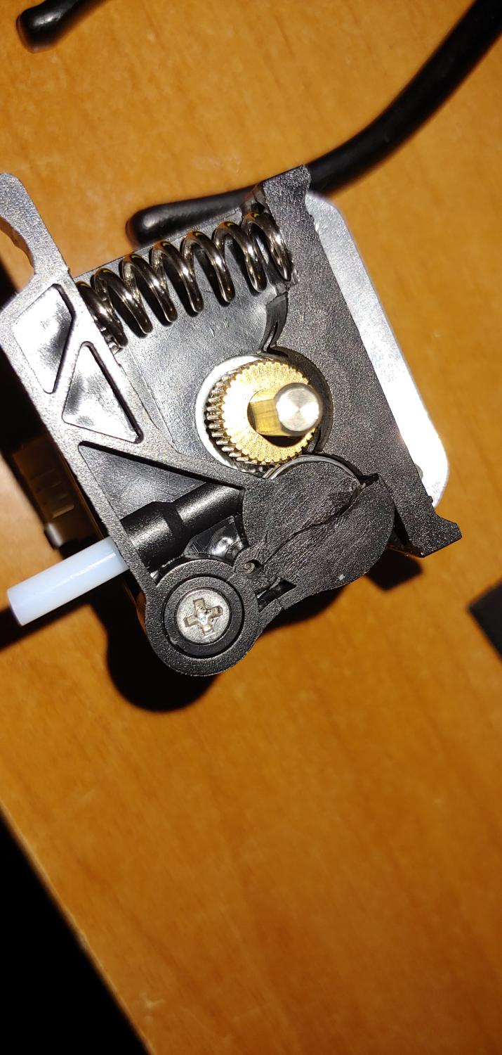

HO TROVATO LA CAUSA DEI MIEI MAL (o almeno lo spero) 🙂
Si è rotta la leva che spinge il filamento. Non me ne sono accorto smontandolo e mi sembra strano, però probabilmente durante la stampa della barchetta, si è creata la spaccatura del pezzo.. Mi rincuora la cosa perché vi giuro ne stavo uscendo matto (sperando che sia quella)

Che mi consigliate di prendere? Ho già visto dei kit in metallo per mk8 ma vanno bene anche se è diretto o sono solo per bowden?
Ah in una crisi ho "dato di matto" e ho ordinato un Titan con il V6 (clone della trianglelab), quindi alle brutte cambio tutto 🙂
