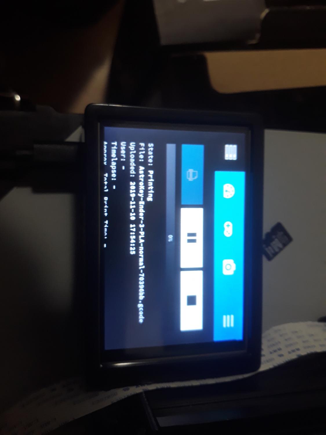

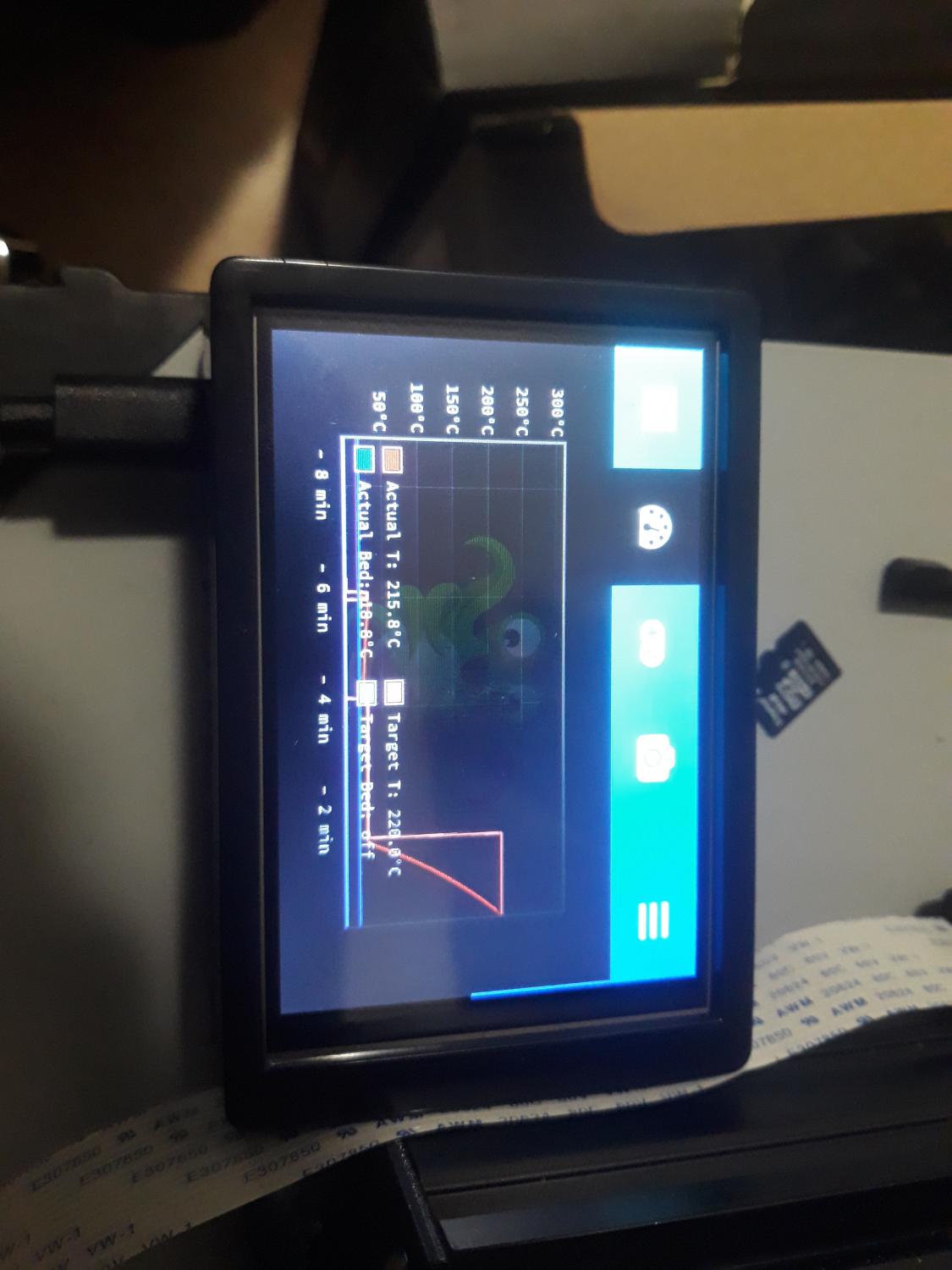

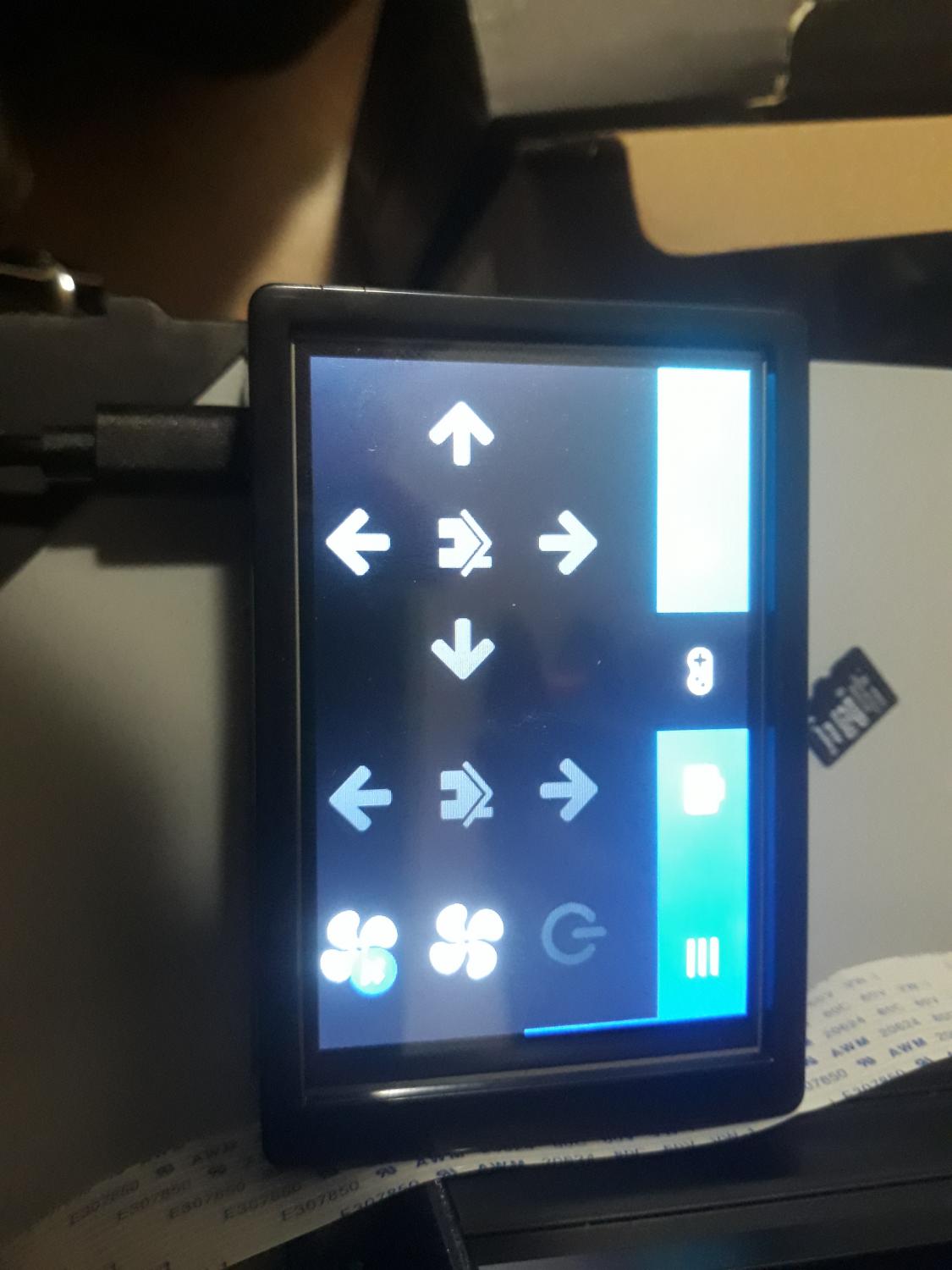

Davide87 Inviato 12 Novembre 2019 Autore Condividi Inviato 12 Novembre 2019 Non mi ero in effetti reso conto della potenzialità della cosa fino a quando non l'ho avuta per le mani e ci ho iniziato a giochicchiare... È davvero bello! Non so se ricomprerei il touchscreen, ma non avendolo già, penso di aver fatto una bella accoppiata tutto sommato. Ah, @Whitedavil Astroprint ti permette di lanciare stampe (in modo limitato) e controllare la stampante mentre funziona senza aprire la connessione all'esterno, direttamente dal cell. L'ho trovato interessante, anche se ovviamente ha i suoi limiti. Molto bello anche il pligin filament manager che ti tiene in memoria il filamento utilizzato... Cita Link al commento Condividi su altri siti Altre opzioni di condivisione...

Killrob Inviato 12 Novembre 2019 Condividi Inviato 12 Novembre 2019 Il 10/11/2019 at 13:55, Davide87 dice: Ce l'ho fatta! allora al contrario da quello consigliato da tutti, non ho installato i driver del produttore (non so se installandoli cambierebbe qualcosa), ma seguendo i seguenti passaggi ce l'ho fatta. https://community.octoprint.org/t/octoprint-raspberry-pi-4-3-5-touchscreen-configuration-raspbian-buster-goodtft-waveshare-xpt2046/13254 ho seguito passo passo quello che dice, evitando la modifica del file 99-calibration.conf (non utilizzate i dati della sua configurazione per questo schermo!) quindi per la calibrazione ho utilizzato le indicazioni sulla seguente pagina.alla voce calibration touch location https://github.com/BillyBlaze/OctoPrint-TouchUI/wiki/Setup:-Troubleshooting#calibration in ultimo mi sono trovato con l'asse X invertito nel senso che cliccando a sinistra vedevo il cursore a destra. quindi ho aggiunto una riga al file 99-calibration.conf come consigliato qui e sembra andare tutto! https://github.com/swkim01/waveshare-dtoverlays Adesso devo ancora collegare il tutto alla stampante per capire se anche lì funziona. Vi farò sapere! ma ti funziona collegato alla stampante? Cita Link al commento Condividi su altri siti Altre opzioni di condivisione...
Davide87 Inviato 12 Novembre 2019 Autore Condividi Inviato 12 Novembre 2019 Sì sì, le foto sono relative a quando l'ho collegato alla stampante Cita Link al commento Condividi su altri siti Altre opzioni di condivisione...
