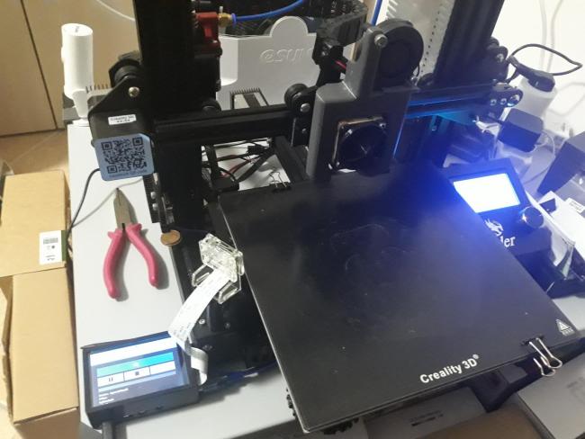

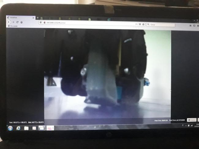

Davide87 Inviato 17 Novembre 2019 Autore Condividi Inviato 17 Novembre 2019 Ecco l'ultima aggiunta: camerina con supporto disegnato da me (la parte nera). 1 Cita Link al commento Condividi su altri siti Altre opzioni di condivisione...
Whitedavil Inviato 18 Novembre 2019 Condividi Inviato 18 Novembre 2019 Ottimo! Octopi senza una webcam è come una pizza senza mozzarella... Come ti trovi con il display? Cita Link al commento Condividi su altri siti Altre opzioni di condivisione...

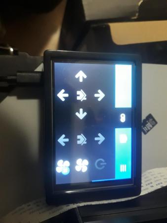

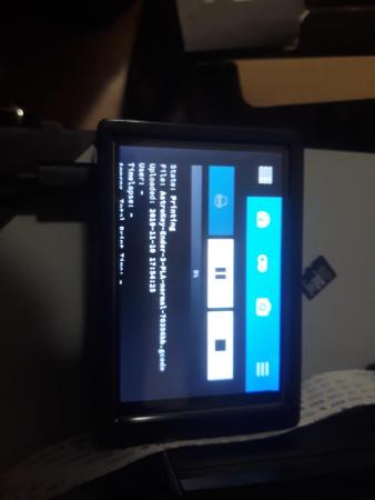

Davide87 Inviato 18 Novembre 2019 Autore Condividi Inviato 18 Novembre 2019 1 ora fa, Whitedavil dice: Come ti trovi con il display? In realtà non è sicuramente indispensabile, però mi sto abituando ad utilizzarlo, ed è comodo giusto per un paio di cose, tipo preriscaldare la stampante mentre torno al pc per lanciare la stampa... Oppure come oggi che ho rifatto più volte la stessa stampa, e allora posso lanciarla direttamente dalla stampante, senza dover avere il computer per forza acceso. Cita Link al commento Condividi su altri siti Altre opzioni di condivisione...
IlDieghino Inviato 30 Gennaio 2020 Condividi Inviato 30 Gennaio 2020 @Davide87, sarei interessato al tutto, di base octoprint in wifi ma idea del monitor sarebbe molto carina poiche si potrebbe usare tutta la stampante in remoto senza nemmeno essere al pc. Detto questo saresti in grado di postare o mandarmi una guida sulla configurazione del display? penso possa essere utili per molti grazie Cita Link al commento Condividi su altri siti Altre opzioni di condivisione...
Davide87 Inviato 30 Gennaio 2020 Autore Condividi Inviato 30 Gennaio 2020 37 minuti fa, IlDieghino dice: @Davide87, sarei interessato al tutto, di base octoprint in wifi ma idea del monitor sarebbe molto carina poiche si potrebbe usare tutta la stampante in remoto senza nemmeno essere al pc. Detto questo saresti in grado di postare o mandarmi una guida sulla configurazione del display? penso possa essere utili per molti grazie Ciao, io ho usato i link di seguito, ma ci ho lottato un bel po' e nel mio caso da schermo è fattibile fare relativamente poco, nel senso che il touch è piccolo e ha una capacità un po' limitata, tipo se hai un elenco di un 30 file da scorrere ti fai il segno della croce perché comunque non è comodo. Poi per lanciare le stampe, impostare le temperature e fare un paio di altre cose va bene, ma sempre in combinazione con il pc e il controllo della stampante. Non so quanto limitato dalle mie capacità o dalle possibilità tecniche reali, ma non ci si può completamente slegare dal pc. https://community.octoprint.org/t/octoprint-raspberry-pi-4-3-5-touchscreen-configuration-raspbian-buster-goodtft-waveshare-xpt2046/13254 ho seguito passo passo quello che dice, evitando la modifica del file 99-calibration.conf (non utilizzate i dati della sua configurazione per questo schermo!) quindi per la calibrazione ho utilizzato le indicazioni sulla seguente pagina.alla voce calibration touch location https://github.com/BillyBlaze/OctoPrint-TouchUI/wiki/Setup:-Troubleshooting#calibration in ultimo mi sono trovato con l'asse X invertito nel senso che cliccando a sinistra vedevo il cursore a destra. quindi ho aggiunto una riga al file 99-calibration.conf come consigliato qui e sembra andare tutto! https://github.com/swkim01/waveshare-dtoverlays Cita Link al commento Condividi su altri siti Altre opzioni di condivisione...
