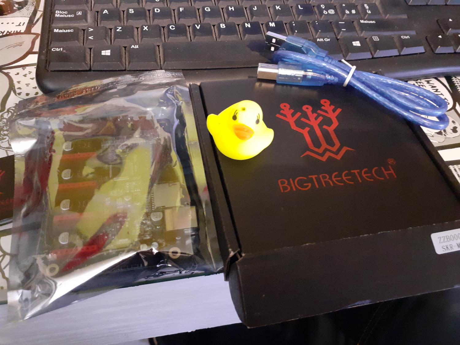

Pero  non cio  niente di istruzioni è  normale?20191113_150021.thumb.jpg.0a918402668045ddae0598751fa51ae7.jpg

23 minuti fa, jagger75 dice:
è normale
