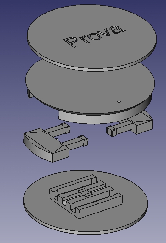

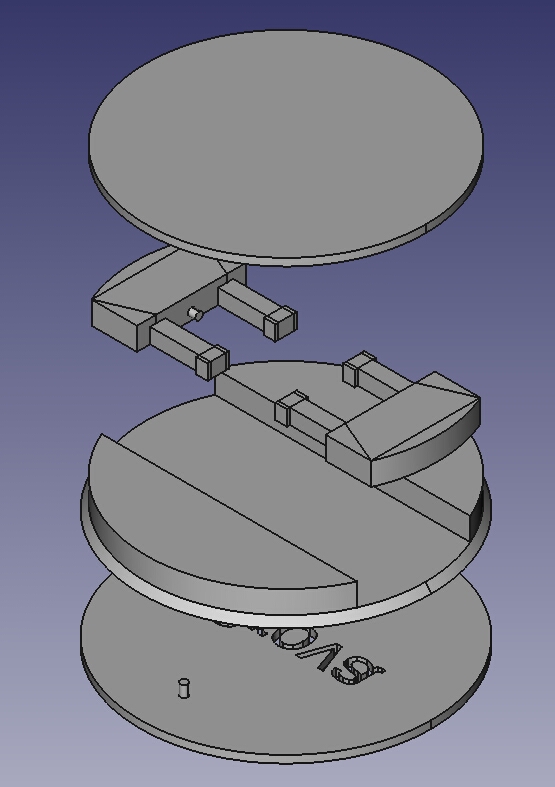

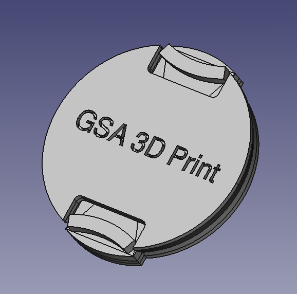

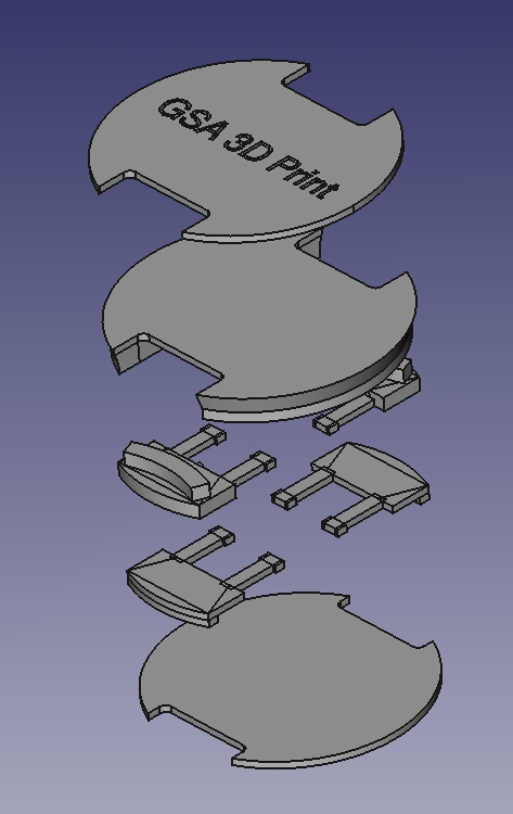

MicheleLinux Inviato 22 Febbraio 2015 Inviato 22 Febbraio 2015 Salve ragazzi che ne pensate del nostro progetto della GSA3DPRINT,stiamo relizzando dei tappi personalizzati la realizzazione al cad è quasi terminata e vi volevo farvi vedere alcune immagini... Cita

marcodipa Inviato 24 Febbraio 2015 Inviato 24 Febbraio 2015 ciao, interessante l'idea...a tal proposito avrei un paio di domande..-Il tappo originale ha delle molle per permettere alle 2 "linguette" di scorrere con una leggera pressione per dar modo al tappo di aprirsi...come funziona nel tuo tappo personalizzato?-i vari componenti sono incollati uno sull'altro? ciao grazie 1 Cita
MicheleLinux Inviato 25 Febbraio 2015 Autore Inviato 25 Febbraio 2015 Il 24/02/2015 at 10:32, marcodipa ha scritto: ciao, interessante l'idea...a tal proposito avrei un paio di domande.. -Il tappo originale ha delle molle per permettere alle 2 "linguette" di scorrere con una leggera pressione per dar modo al tappo di aprirsi...come funziona nel tuo tappo personalizzato? -i vari componenti sono incollati uno sull'altro? ciao grazie Ciao certo, allora il tappo creato ha due mollette di diametro 3 mm chiusi da un coperchio applicato sopra che tende a far modo in un eventuale sgangiamento della molle che fuori esc e vanno a rovinare la lente, il resto si verà incollato.Siamo ancora in lavorazione ma appena terminato ci sara video e foto dove c'è già postato qualcosa nel sito della GSA3DPRINT. Grazie ancora e spero di risentirci presto,siamo in un grandissimo forum mi piace moltissimo Cita
