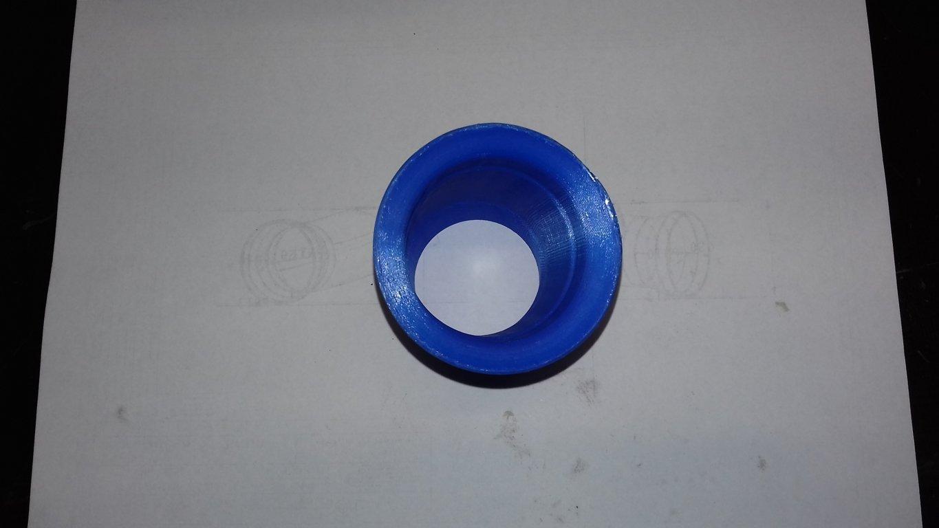

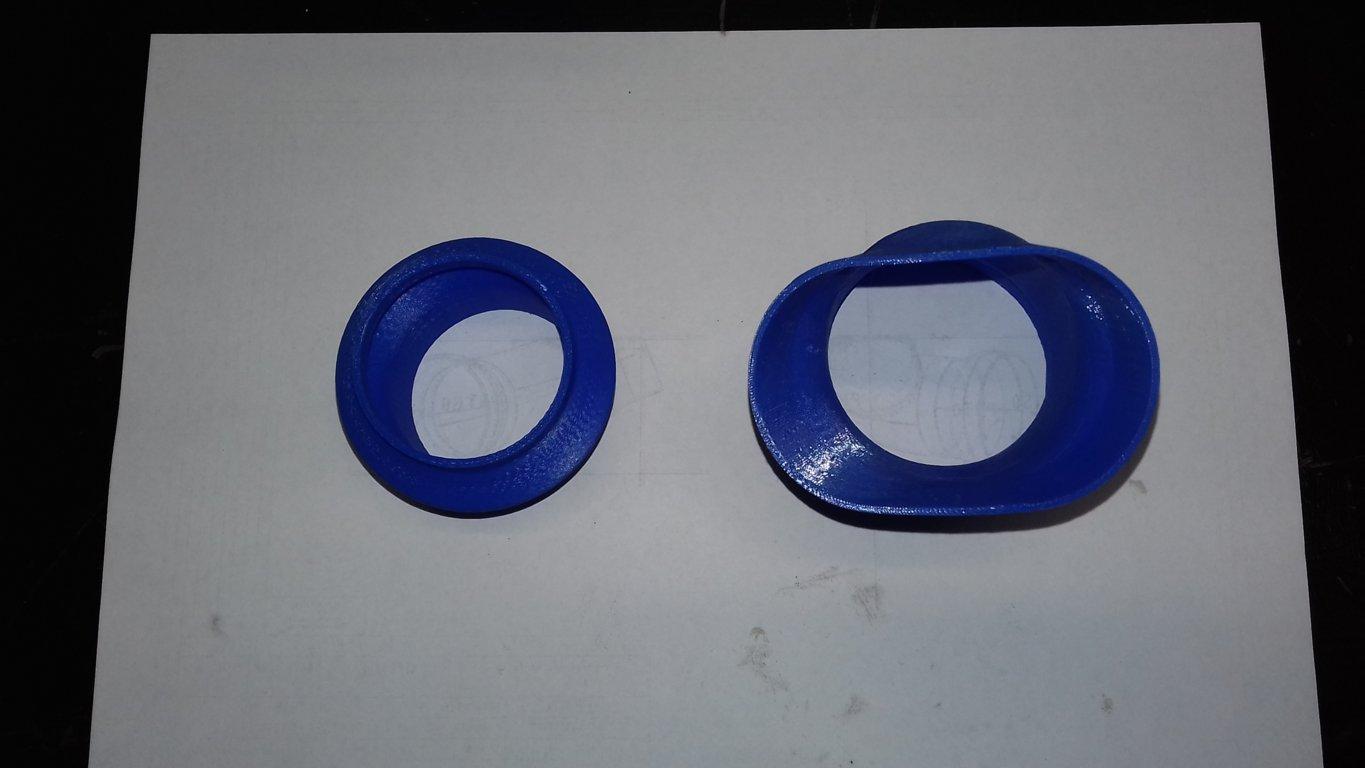

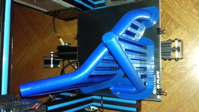

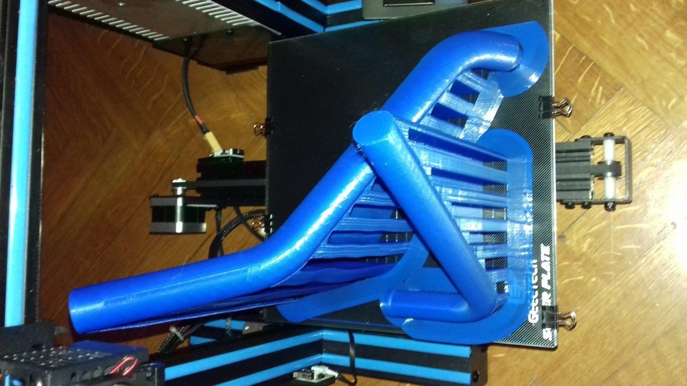

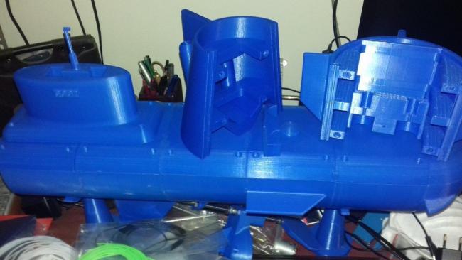

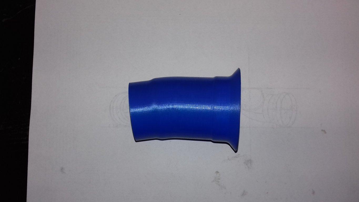

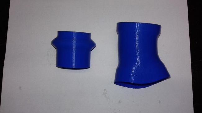

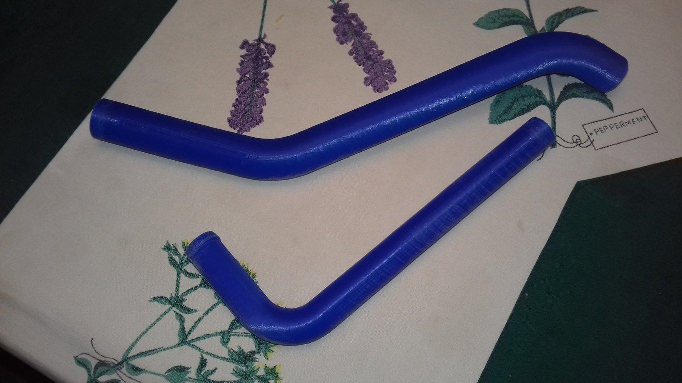

E' da fine Luglio che traffico con la mia stampante 3D e devo dire che sono ampiamente soddisfatto.
Stampo sia per il lavoro, anche se ho una Makerbot Replicator in ufficio, che per il mio divertimento.
allego due foto di piccole tubazioni (non particolarmente significative) e una foto
sottomarino che mi sto disegnando e costruendo, dovrà poi diventare RC con motori e tutto il necessario.
Per adesso il mondo della stampa 3D (sia lavoro che divertimento) lo trovo molto soddisfacente e anche divertente.1576015100_20191109_082800(FILEminimizer).thumb.jpg.76aea99783f74bacbbf98d86de6d7474.jpg593903596_20191109_205136(FILEminimizer).thumb.jpg.7f977720048267092181b613a0787de0.jpg1186074873_20191109_215438(FILEminimizer).thumb.jpg.eb17029dce2b25953e7ea1844c281108.jpg

Per quanto riguarda il sottomarino è roba di gioventù avendo iniziato i disegni con autocad 2.5 per poi plottarli e incollarli su compensato e via di falegnameria. Ovviamente mai fatto niente . Ora ho tolto tutto dalla naftalina e con tanta pazienza vediamo di andare avanti. Per quanto riguarda le stampe, essendo alle prime armi ho smanettato molto poco.
Uso il default di cura Fine con poche variazioni tipo
strato iniziale 0.32
densità riempimento 25% - griglia
temperatura strato iniziale 230
temperatura stampa 210
temperatura piano 60
abilitazione retrazione
distanza retrazione 4
velocità retrazione e innesco 30
velocità di stampa 60mm/s
velocità stampa strato iniziale 30
velocità brim 30
z hop attivo
generazione supporti in tutti i posti
angolo di sbalzo supporto 15 - zig zag densità supporto 15%
tipo di adesione brim - 40 linee
Il tutto con PLA Geeetech (gentile omaggio dalla cina, per il colore mi hanno chiesto quale preferivo)
Adesso vado avanti un pò per volta con calma , dato che non ho molto tempo da dedicare devo lanciare stampe notturne l'unico guaio è che con il pezzo che porterà gli alberi con le eliche sono arrivato a una stampa di 28 ore.
