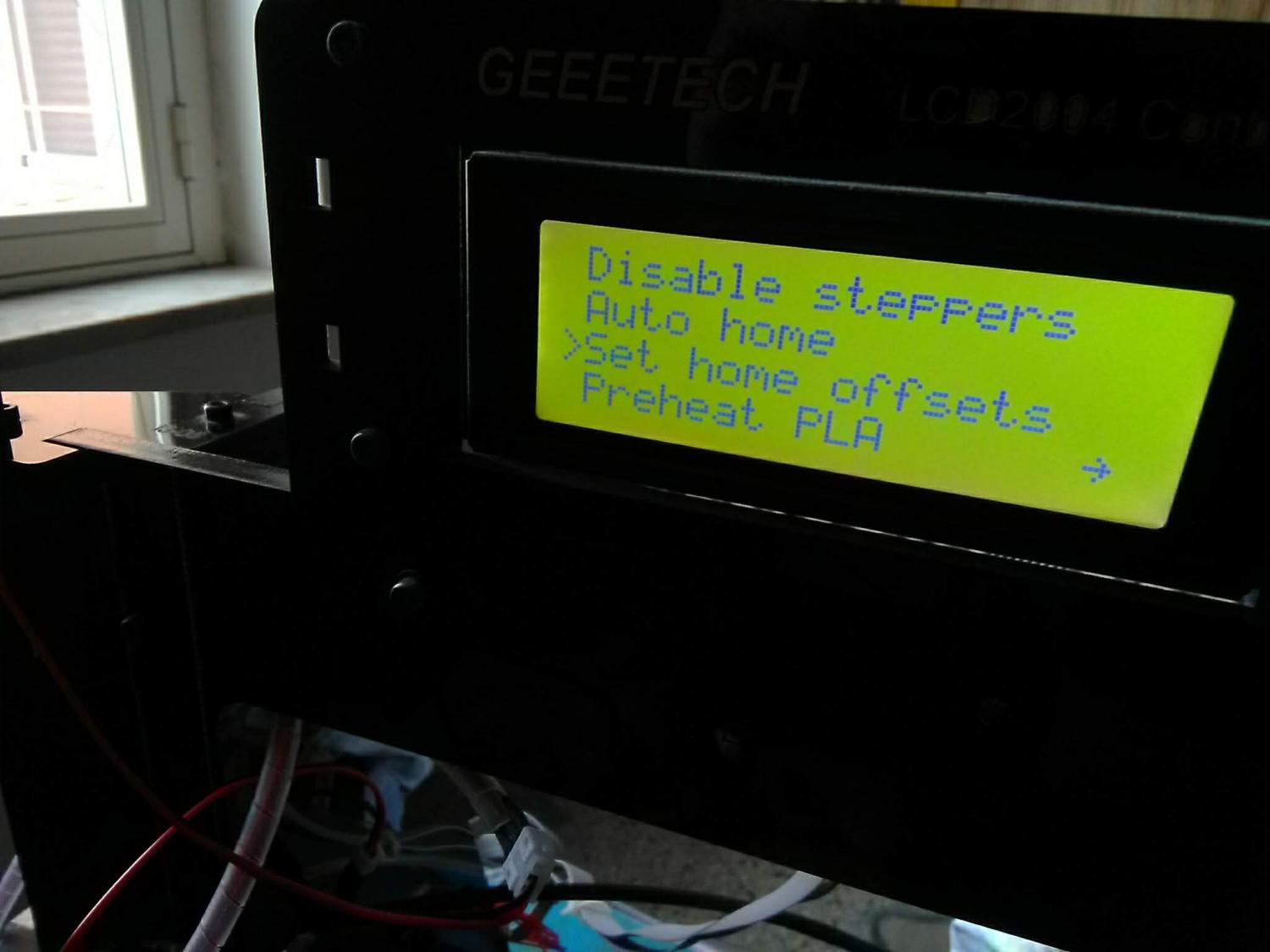

Nel display vedo "Set Home Offsets" (presumo sia un'impostazione per lo scostamento dall'Home, chiedo lumi a voi), però provando a fare le impostazioni da lì, sento uno "squillo" di errore e non posso fare niente.
Provo quindi a reimpostare l'origine degli assi da G-Code? Con il Direct avevo impostato lo script di avvio, da Simplify 3D, con il solo comando G28.
Devo modificare in G28 X0 Y0
                               G28 Z0 ?

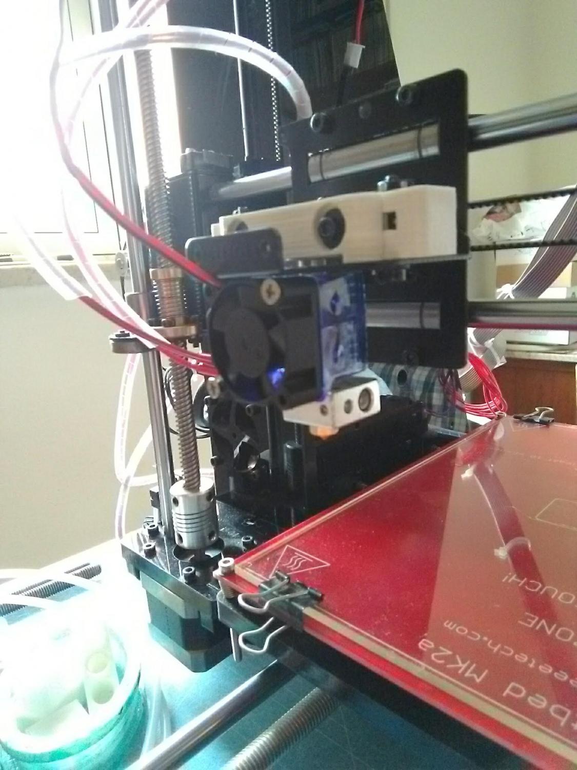

In foto si vedono le differenze, quello sul piatto è il nuovo blocco.
In pratica, ho cambiato tutto il blocco con quello vecchio, perché il nuovo termistore sballava, rilevando 300 e passa gradi se lo collegavo in un punto, o 0 se collegato nello slot sotto. Ho provato quindi a collegare solo il termistore vecchio, ma essendo troppo grosso, e non entrando nel foro del blocco riscaldante, sono stato costretto a cambiare tutto.
Quindi consigli di stampare uno spessore da mettere tra il 3ED V6 e il carrello dell'estrusore?84f76941e111dbbf55b195945c3b35e8.jpg

In questa foto forse si vede meglio la differenza tra i due blocchi.

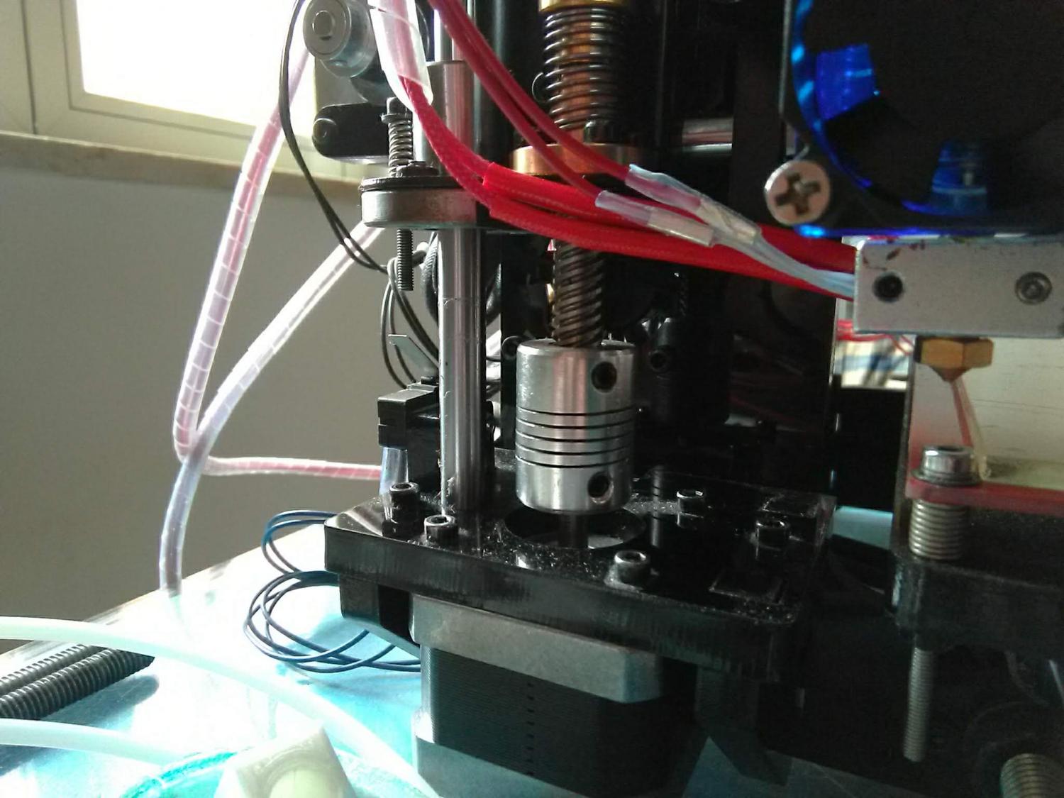

forse ho capito male . il problema è in z. se fai l'homing il nozzle preme sul piatto? in quel caso devi regolare le viti di regolazione dell' endstop di z...
mi riferisco solo ad una parte che va in battuta con l'endstop di x. Non intendo i blocchi riscaldanti. Intendo tutto il blocco x  carrello parti stampate Suppongo che sia variato il punto di contatto con l'endstop in termini di distanza .
Sì, l'hotend arriva a toccare il bed prima ancora che la vite di regolazione tocchi l'endstop Z, infatti avevo pensato di sostituire la vite con una più lunga. In ogni caso, credo che il problema riguardi anche l'asse Y, infatti il piatto rimane arretrato e l'hotend finisce sulla verticale della vite di regolazione del bed. 4d685a54cb8876ea297325fabf383eda.jpg821afd3d8a253e994d3d0fc1a232ff1e.jpg
Inviato dal mio Nokia 2 utilizzando Tapatalk
Con una  vite più lunga in z risolvi.
Per y devi spostare l'endstop.
Da slicer puoi solo impostare offset positivi. Anche se lo slicer accetta valori negativi la stampante si ferma comunque quando incontra l'endstop. Puoi anche mettere -50mm di offset negativo , ma i carrelli si fermeranno sempre quando attivano dli endstop meccanici .
Con quelli ottici forse un pò di offset negativo si può anche fare ma non so quanto
