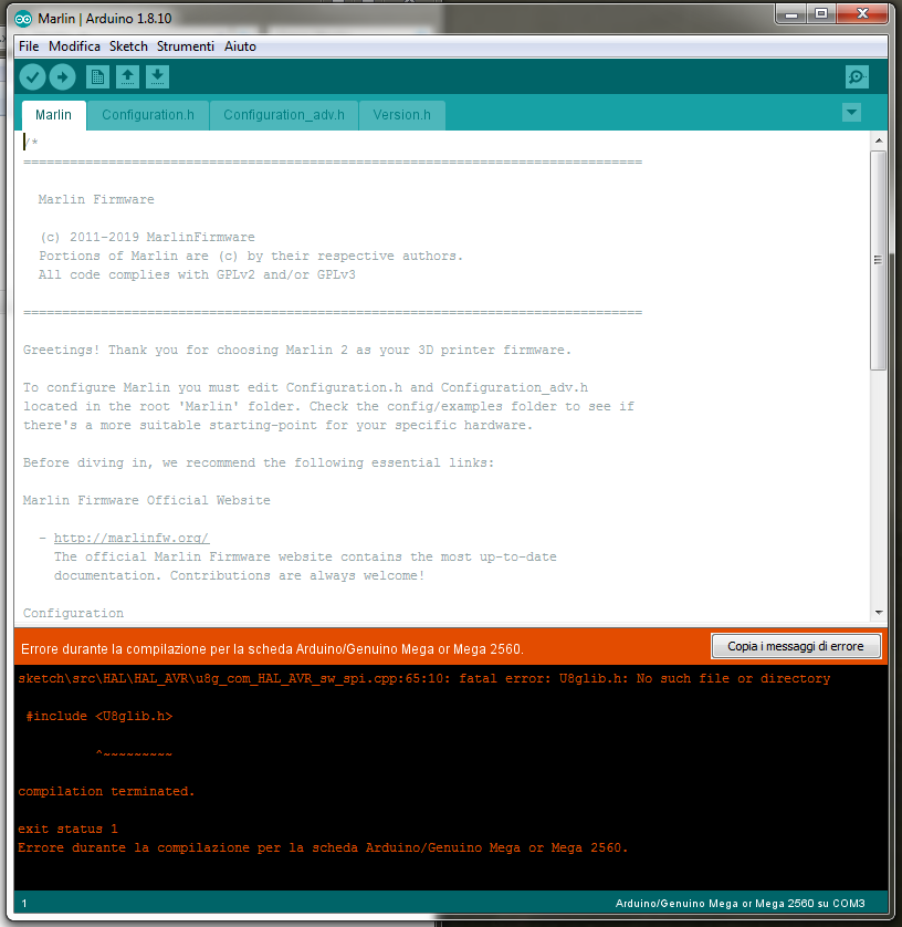

Carlo50 Inviato 9 Dicembre 2019 Autore Inviato 9 Dicembre 2019 Ho provato a compilare il tuo Marlin-bugfix-2.0.x-carlo50, ma mi da errore che allego. Ho provato a sostituirgli dei file qua e la, ma chiede sempre il file U8glib.h che non so dove trovare. Mi puoi aiutare? Carlo Cita

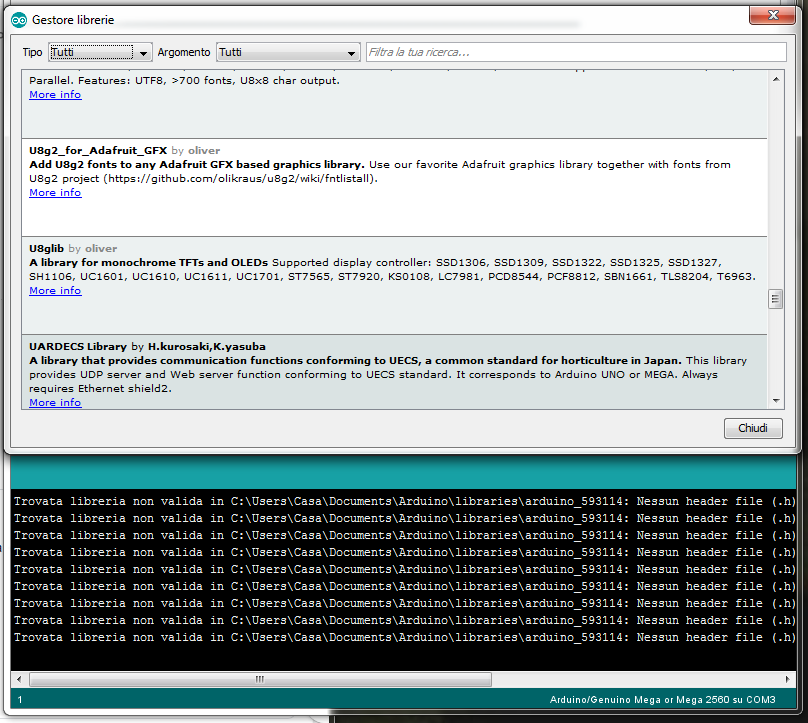

Whitedavil Inviato 10 Dicembre 2019 Inviato 10 Dicembre 2019 Non sostituire file... Arduino è l'ultima versione? Vai in sketch, gestione librerie e da li cerchi, scarichi e installi la u8glib. Senza la quale non compila perché lui "non sa come scrivere" sul display Cita
Carlo50 Inviato 10 Dicembre 2019 Autore Inviato 10 Dicembre 2019 Arduino e' 1.8.10. Mi dice che ci sono aggiornamenti, provo ad aprirli. Carlo Cita
Carlo50 Inviato 11 Dicembre 2019 Autore Inviato 11 Dicembre 2019 Ho provato, ma non riesco ad andare oltre a questa risposta. Carlo Cita
Carlo50 Inviato 17 Dicembre 2019 Autore Inviato 17 Dicembre 2019 Risolto il problema del U8glib, ad un certo punto ne trovava due, ma risolto. Sono riuscito a compilare Marlin per 3 ext e 2 fan, sto provando con la terza, ma e' molto difficile. Grazie della comprensione Carlo Cita
