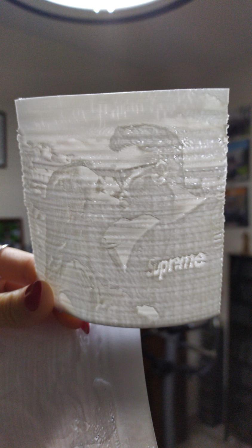

AnGio Inviato 13 Novembre 2019 Condividi Inviato 13 Novembre 2019 Salve a tutti! Da quando ho iniziato a stampare con la mia Geeetech A10M ho sempre avuto il problema che le mie stampe mi vengono, oltre che con onde (che forse ho capito qual è il mio problema), con presenze di buchi nelle stampe! In pratica mi sembra che a brevi tratti non emana il pla dal nozzle anche se lo spingo a mano (quindi escludo un problema proveniente dallo spingifilo) . Nella foto in alto a destra Qualcuno sa aiutarmi? in alto a destra della foto si può vedere di cosa parlo! Grazie in anticipo Cita Link al commento Condividi su altri siti Altre opzioni di condivisione...
FoNzY Inviato 13 Novembre 2019 Condividi Inviato 13 Novembre 2019 1 ora fa, AnGio dice: Qualcuno sa aiutarmi? in questo particolare tipo di stampa è molto piu' difficle conisgliare in quanto la macchina è molto piu' sensibile anche al piu' piccolo cambiamento..... le onde in genere vengono create da uno spostamento troppo rapido, i "buchi" in questo particolare tipo di stampa potrebbero essere causati da un valore stepp\mm estrusore sbagliato quindi per prima cosa ti consiglio di verificare questo parametro. il secondo parametro è "spessore linea", verifica che la lina sia il piu' possibile uguale alla dimensione dell'ugello che stai usando e regola il flusso di conseguenza. la temperatura in questo tipo di stampa puo' fare una grande differenza quindi dovresti fare delle prove anche cambiando solo 5 gradi. la ritrazione mi sembra un po' bassa o forse gli artefatti sulla destra sono solo una conseguenza dei "buchi" magari questo parametro modificalo per ultimo dopo un percorso ad esclusione.... Cita Link al commento Condividi su altri siti Altre opzioni di condivisione...
marcottt Inviato 13 Novembre 2019 Condividi Inviato 13 Novembre 2019 quoto tutto @FoNzY, in particolare cercherei di rimuovere 1 problema alla volta, per esempio quelle ondulazioni. 1 Cita Link al commento Condividi su altri siti Altre opzioni di condivisione...
AnGio Inviato 13 Novembre 2019 Autore Condividi Inviato 13 Novembre 2019 1 ora fa, FoNzY dice: in questo particolare tipo di stampa è molto piu' difficle conisgliare in quanto la macchina è molto piu' sensibile anche al piu' piccolo cambiamento..... le onde in genere vengono create da uno spostamento troppo rapido, i "buchi" in questo particolare tipo di stampa potrebbero essere causati da un valore stepp\mm estrusore sbagliato quindi per prima cosa ti consiglio di verificare questo parametro. il secondo parametro è "spessore linea", verifica che la lina sia il piu' possibile uguale alla dimensione dell'ugello che stai usando e regola il flusso di conseguenza. la temperatura in questo tipo di stampa puo' fare una grande differenza quindi dovresti fare delle prove anche cambiando solo 5 gradi. la ritrazione mi sembra un po' bassa o forse gli artefatti sulla destra sono solo una conseguenza dei "buchi" magari questo parametro modificalo per ultimo dopo un percorso ad esclusione.... Se volessi iniziare col risolvere il problema delle onde cosa mi consiglieresti di fare? Cita Link al commento Condividi su altri siti Altre opzioni di condivisione...
FoNzY Inviato 13 Novembre 2019 Condividi Inviato 13 Novembre 2019 2 minuti fa, AnGio dice: Se volessi iniziare col risolvere il problema delle onde cosa mi consiglieresti di fare? velocita' di stampa intorno a 40mm\s come prova, potresti anche partire da 30 e salire di 5 alla volta fino a massimo 50 Cita Link al commento Condividi su altri siti Altre opzioni di condivisione...
