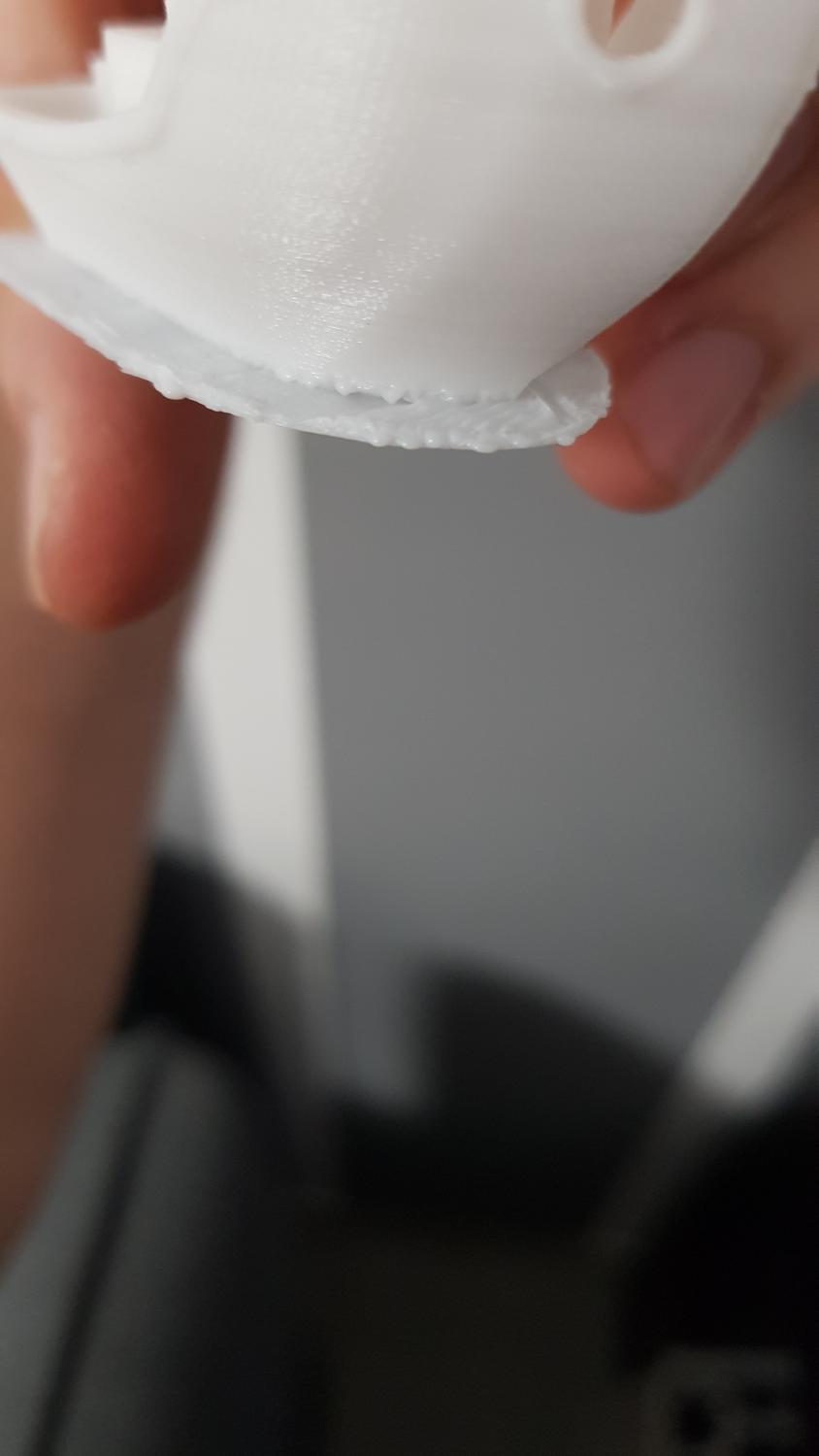

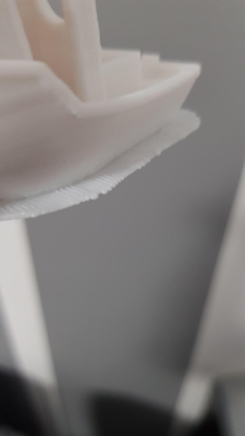

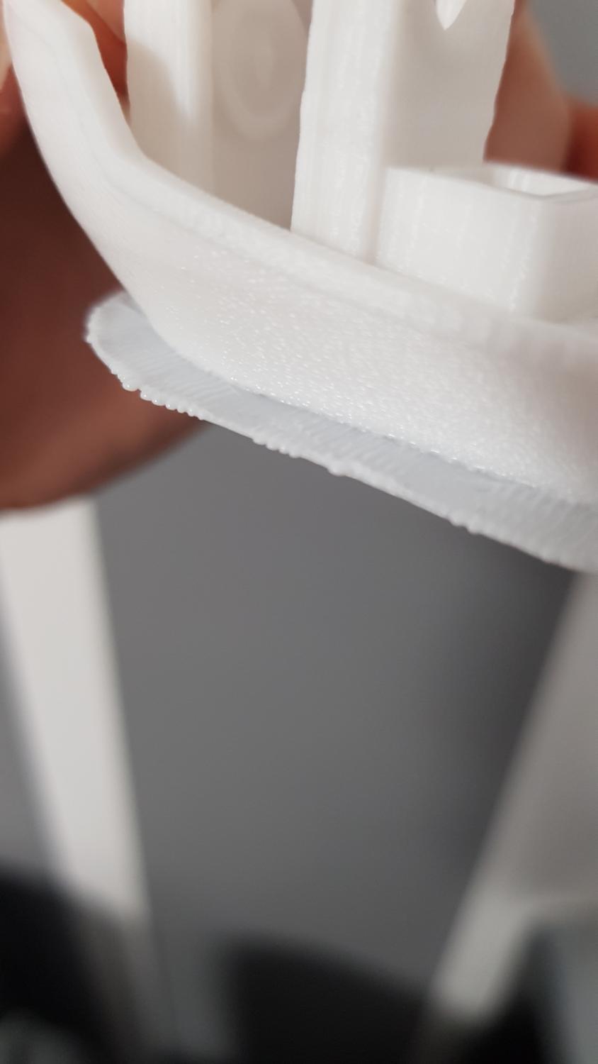

Danchicco Inviato 14 Novembre 2019 Inviato 14 Novembre 2019 Ciao! Ho appena acquistato una alfawise u30, una volta calibrato il piatto ho provato a stampare la barchetta come test (con il gcode trovato all interno dell sd originale). La qualità mi sembra ottima tranne per la base dell oggetto, che problema potrebbe essere? Le temperature erano 200 estrusore e 60 il piano, allego delle foto. Ho provato a stampare anche un oggetto creato da me e ha iniziato a stampare con lo stesso difetto. Cita
FoNzY Inviato 14 Novembre 2019 Inviato 14 Novembre 2019 23 minuti fa, Danchicco dice: a stampare con lo stesso difetto. non è un difetto o per meglio dire il difetto è che non si rimuova facilmente... si chiama brim e serve per aumentare la superficie della stampa a contatto con la piastra, è superfluo nel 99% dei casi e puoi rimuoverlo tranquillamente usando al suo posto lo "skirt" (2 linee a 2cm) per quanto riguarda il brim è difficle dare un valore ideale ma sostanzialmente devi aumentare la distanza tra il brim e la stampa Cita
Danchicco Inviato 14 Novembre 2019 Autore Inviato 14 Novembre 2019 Quindi è un impostazione da inserire quando si genera il gcode giusto? Perche questo gcode era gia presente nell sd della stampante, però mi sembrava che quelle irregolarità le stava avendo anche quando ha iniziato a stampare un mio progetto con skirt attivo. Cita
FoNzY Inviato 14 Novembre 2019 Inviato 14 Novembre 2019 1 ora fa, Danchicco dice: Quindi è un impostazione da inserire quando si genera il gcode giusto? Perche questo gcode era gia presente nell sd della stampante, però mi sembrava che quelle irregolarità le stava avendo anche quando ha iniziato a stampare un mio progetto con skirt attivo. ma che slicer e che materiale stai usando? 1 ora fa, Danchicco dice: con skirt attivo quello credo con ragionevole sia un brim oppure è uno stranissimo artefatto figlio del demonio.... se stampi usando lo skirt e solo lo skirt non dovresti avere quel problema..... magari posta una foto della stampa ancora sul piano.... Cita
Danchicco Inviato 14 Novembre 2019 Autore Inviato 14 Novembre 2019 Uso cura, Ma quell oggetto era gia salvato sull Sd della stampante quindi non so come sia stato creato il gcode , proverò a stampare il mio progetto con lo skirt attivato appena mi arriva il filamento, per ora ho usato quello trovato all'interno della stampante. In ogni caso se si trattasse di brim mi sembra che il tratto del filamento in alcuni punto esca fuori dalla sagoma come se ci fosse troppo materiale, non so se dalle foto è chiaro. Cita
FoNzY Inviato 14 Novembre 2019 Inviato 14 Novembre 2019 48 minuti fa, Danchicco dice: In ogni caso se si trattasse di brim mi sembra che il tratto del filamento in alcuni punto esca fuori dalla sagoma come se ci fosse troppo materiale, non so se dalle foto è chiaro. si è chiaro, il problema è probabilmente dato dal fatto che usi il filamento cinese che era insieme alla stampante, il filamento "buono" o almeno decente è tutto un altro mondo...prima di dannarti aspetta e fai una prova con il filo nuovo.... Cita

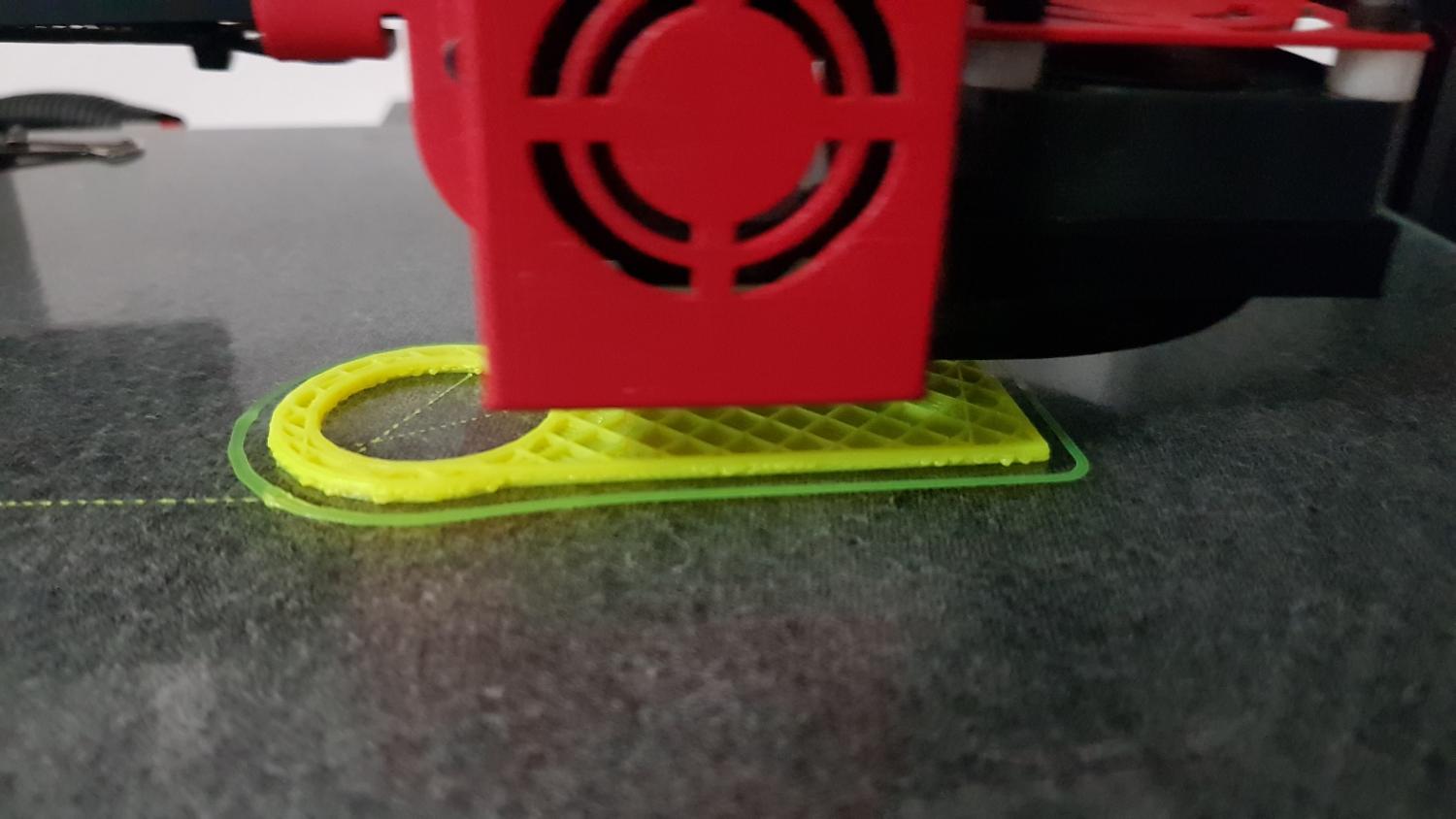

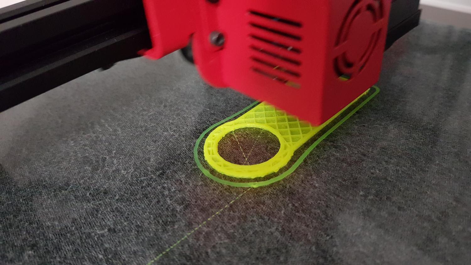

Danchicco Inviato 15 Novembre 2019 Autore Inviato 15 Novembre 2019 Ho iniziato La Stampa con il filamento della sunlu e anche con questo nei bordi c e un eccesso di materiale, allego delle foto appena fatte della stampa in corso Cita
Killrob Inviato 15 Novembre 2019 Inviato 15 Novembre 2019 allora forse stai stampando ad una temperatura troppo elevata Cita
Danchicco Inviato 15 Novembre 2019 Autore Inviato 15 Novembre 2019 Ho fatto 2 stampe, una a 210 e una a 200, stesso difetto. Provo a 190? Mi sembrava di aver letto che il pla plus si deve stampare a temperature più alte. Cita
Killrob Inviato 16 Novembre 2019 Inviato 16 Novembre 2019 dipende, io il pla+ nero della sunlu lo stampo a 195 Cita
