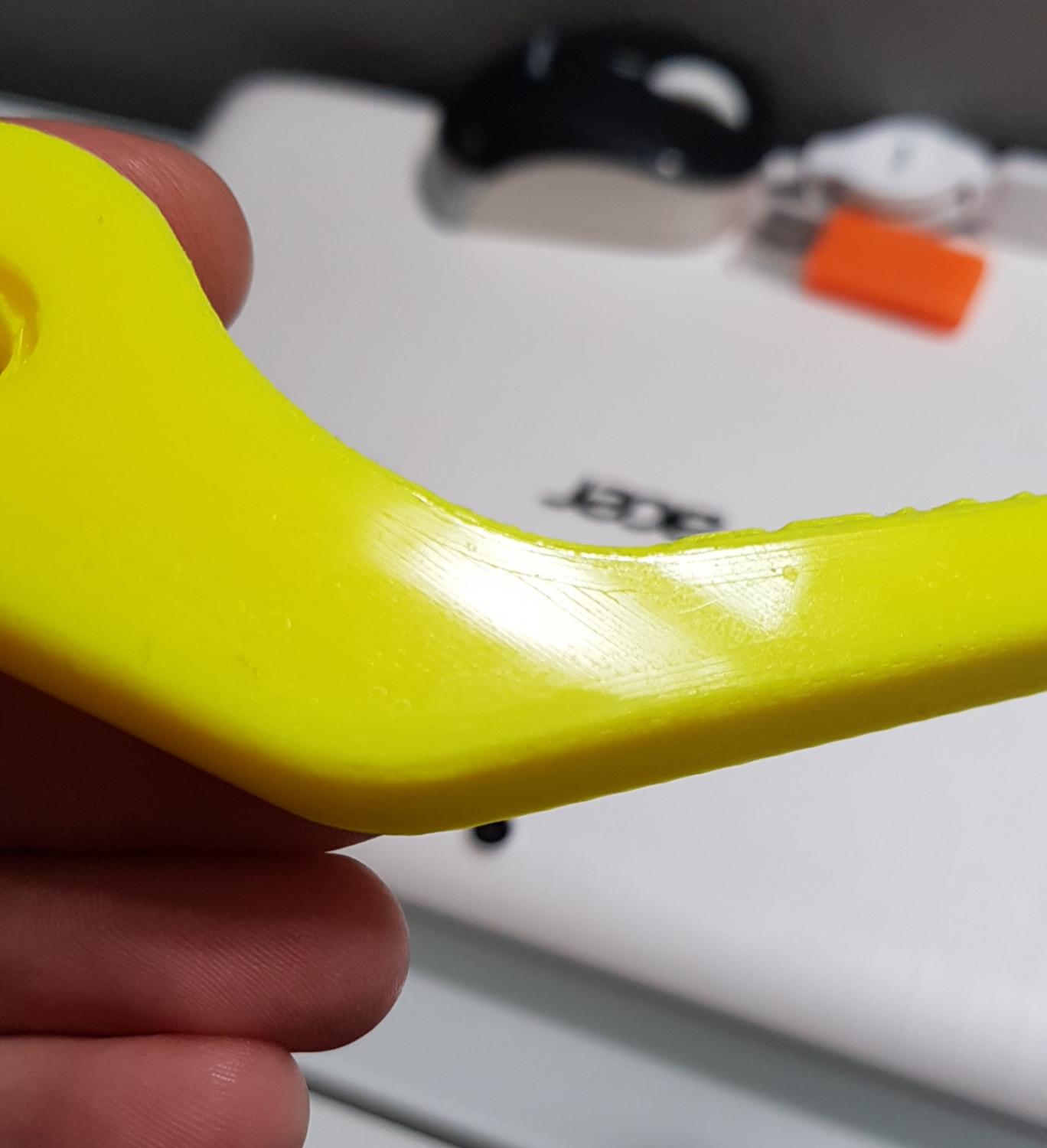

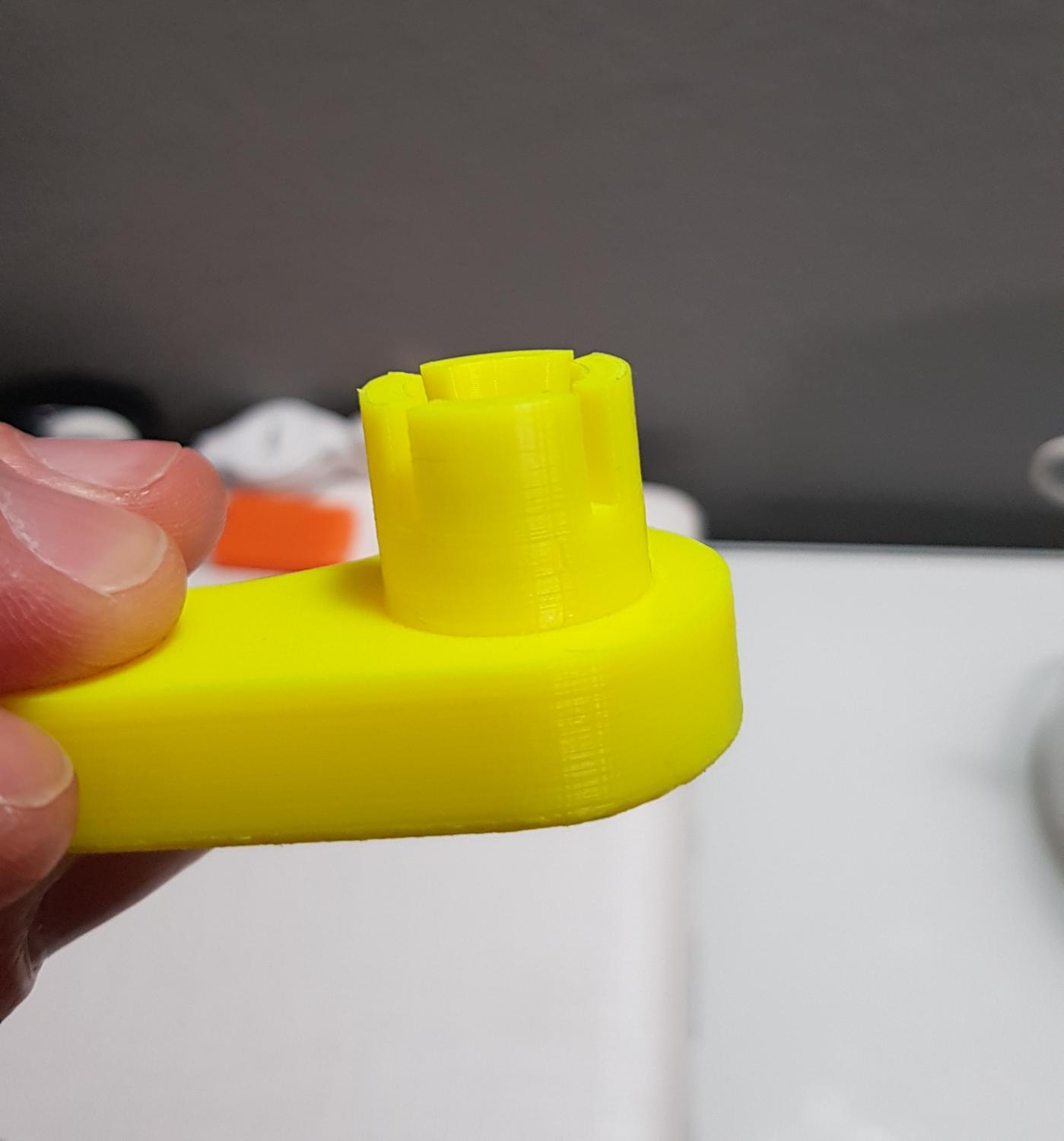

Danchicco Inviato 17 Novembre 2019 Autore Inviato 17 Novembre 2019 Proverò a 195 anche, nel frattempo ho stampato un altro pezzo e il risultato è questo come vi sembra? A parte i primo layer con quei difetti che ho dovuto limare. Cita

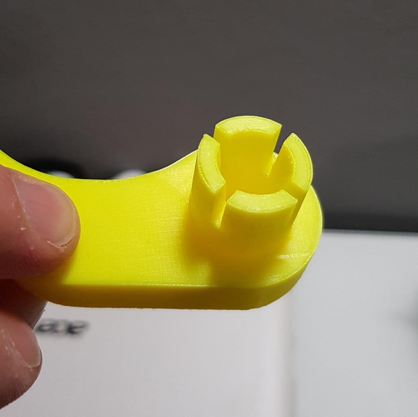

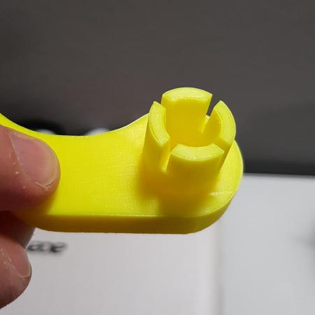

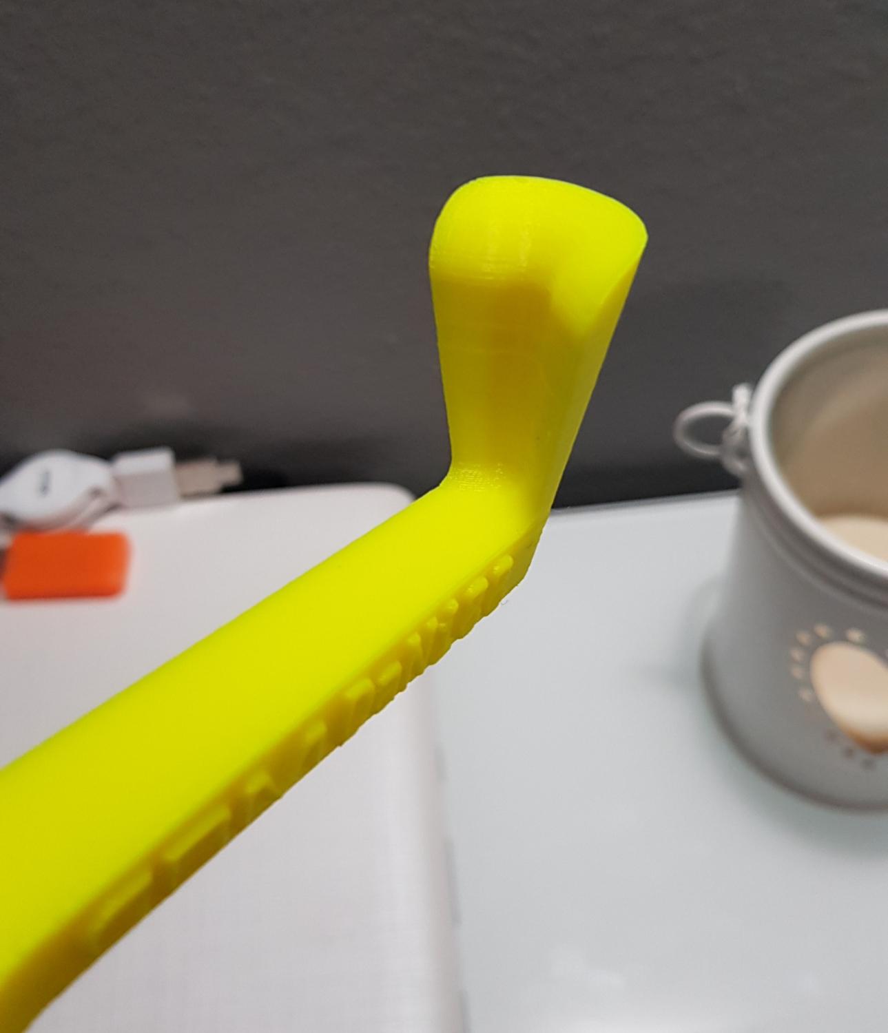

Danchicco Inviato 17 Novembre 2019 Autore Inviato 17 Novembre 2019 Altra stampa stesso problema, sembra estruda troppo materiale no? Cita
Killrob Inviato 17 Novembre 2019 Inviato 17 Novembre 2019 se usi cura abbassa l'estrusione del primo strato lo trovi in materiale come "flusso dello strato iniziale" Cita
Danchicco Inviato 17 Novembre 2019 Autore Inviato 17 Novembre 2019 Quanto metto? Ora ho provato con 90% e ha fatto uguale Cita

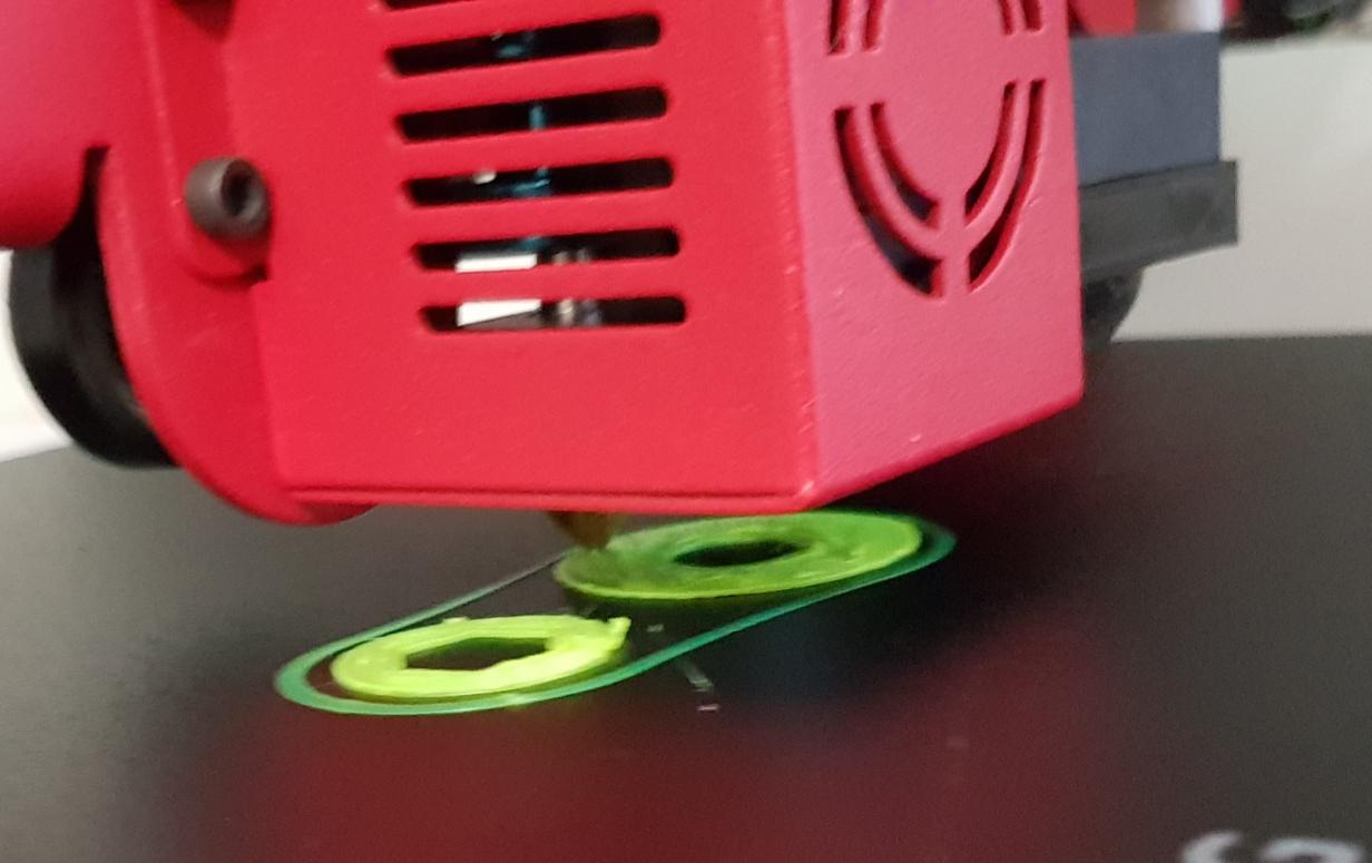

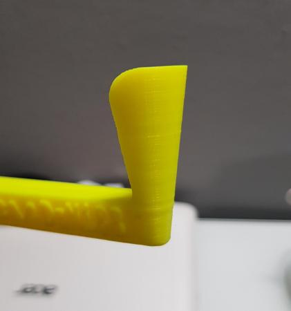

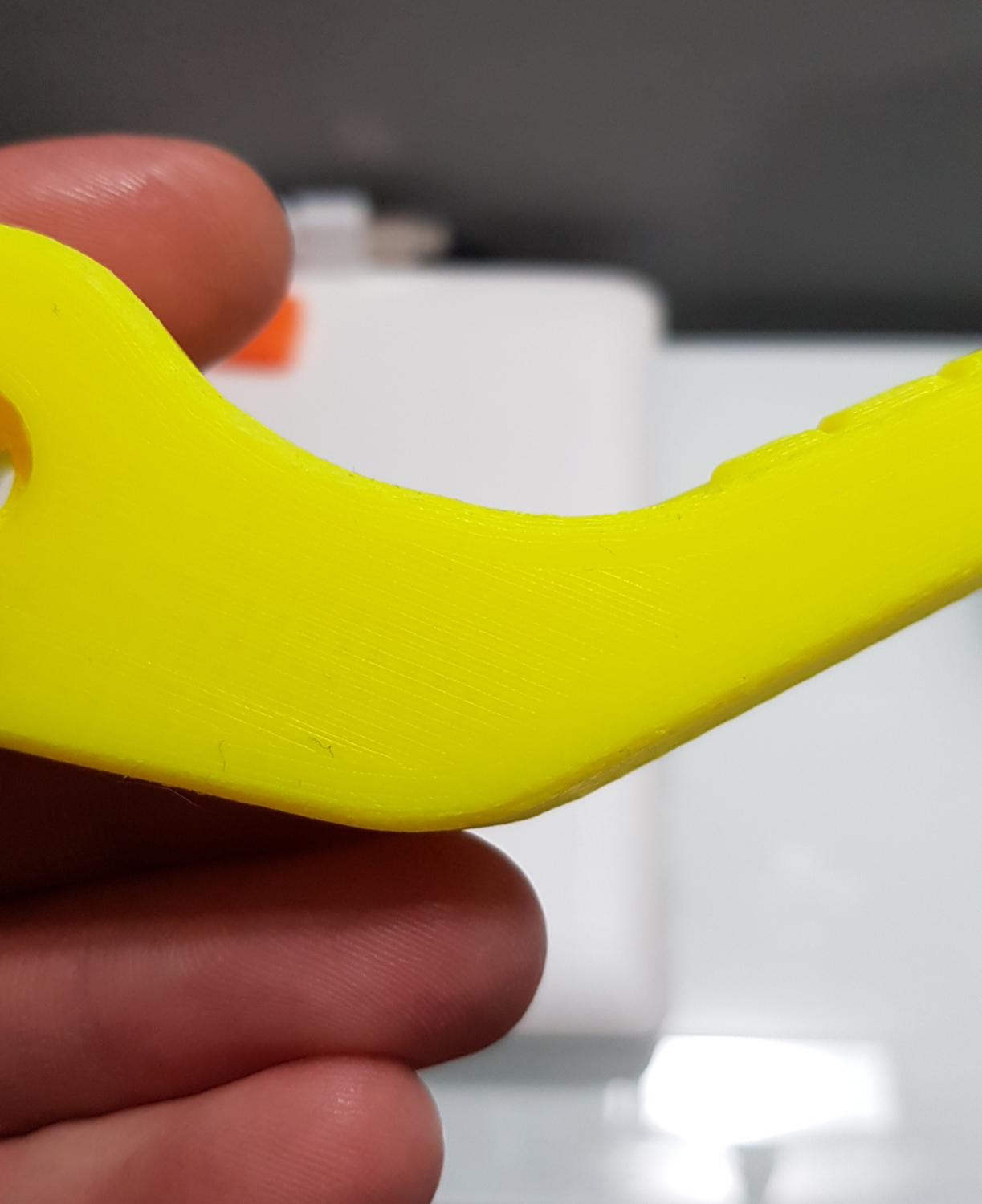

Danchicco Inviato 17 Novembre 2019 Autore Inviato 17 Novembre 2019 Ecco un altra stampa con temp 200 piatto 30 e flisso iniziale 80% Ancora non mi sembra buono Cita
Killrob Inviato 17 Novembre 2019 Inviato 17 Novembre 2019 la larghezza linea strato iniziale che è l'ultima voce in qualità, a quanto sta? Cita
Danchicco Inviato 17 Novembre 2019 Autore Inviato 17 Novembre 2019 È al 100% quel valore, guardando bene i pezzi sembra che il difetto la faccia dopo 2/3 layer e non subito Cita
Killrob Inviato 18 Novembre 2019 Inviato 18 Novembre 2019 Hmm nozzle difettoso? Prova a cambiarlo Cita
Danchicco Inviato 18 Novembre 2019 Autore Inviato 18 Novembre 2019 Potrei provare, ma non dovrebbe fare il difetto anche con i layer successivi se fosse il nozzle? Cita
Killrob Inviato 18 Novembre 2019 Inviato 18 Novembre 2019 In realtà si dovrebbe, potresti provare a fare un preheat più lungo lascia 5 minuti il nozzle caldo e poi prova a stampare. Cita
