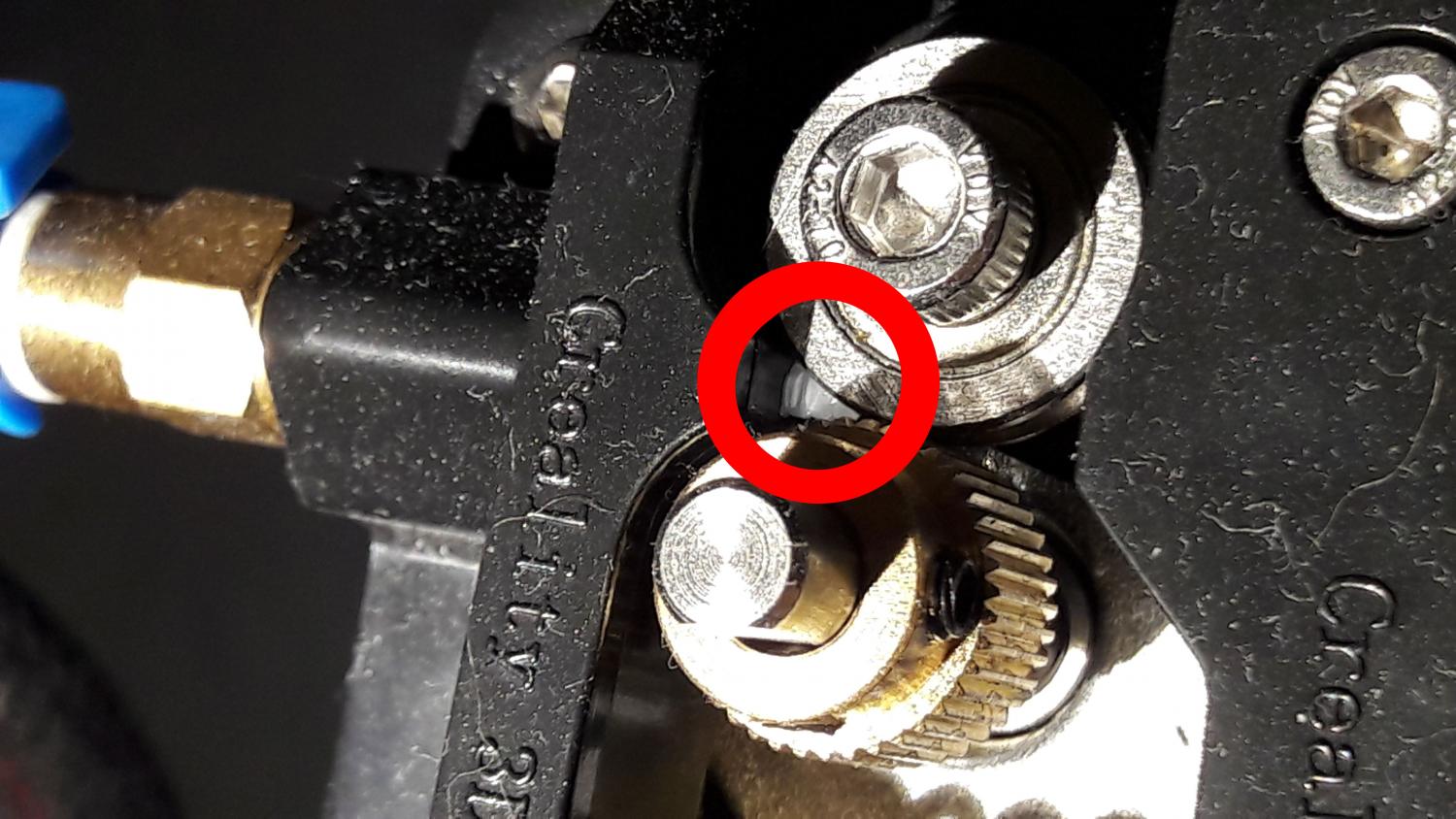

adrianozakka Inviato 16 Novembre 2019 Inviato 16 Novembre 2019 Ciao, chiedo un consiglio. Dopo 5 minuti dall'inizio della stampa, si è spezzato il filamento in PLA all'altezza della ruota dentata, e se ne vede un'estremità bianca nel cerchietto rosso nella foto. Non c'ero, quindi non posso riferire di rumori, ticchettii avvenuti. Se porto in temperatura l'ugello, e provo a far uscire il filamento dall'estrusore, questo NON esce. Devo smontare tutto per toglierlo dal tubicino in teflon o cerco di spingercelo dentro ? Qualche consiglio su come procedere … grazie. Cita
marcottt Inviato 16 Novembre 2019 Inviato 16 Novembre 2019 forse se smonti il tubetto a sinistra riesci a toglielo Cita
adrianozakka Inviato 16 Novembre 2019 Autore Inviato 16 Novembre 2019 Grazie,... Quindi .. A) prendo la pinza B) tiro il filamento Ma cosa può aver causato la rottura ? Cita
marcottt Inviato 16 Novembre 2019 Inviato 16 Novembre 2019 A) togli il tubettoB) usi la pinzaC) [emoji1317] (prega o bestemmia a tua discrezione [emoji1])Molte cose possono essere la causa.. Filamento umido, inceppamenti nozzle o meccanici sfiga,... Inviato dal mio tablet utilizzando Tapatalk Cita
Davide87 Inviato 16 Novembre 2019 Inviato 16 Novembre 2019 Riscalda l'ugello prima di tirare con la pinza, e spingi prima a mano un cm in avanti per essere sicuro di estrudere la parte che si è rigonfiata nell'ugello e solo allora tira indietro, dovrebbe venire senza grossi problemi a quel punto. Non so se mi sono spiegato... Cita
adrianozakka Inviato 17 Novembre 2019 Autore Inviato 17 Novembre 2019 Allora, … il filamento era spezzato a metà del tubicino bianco. Come suggeritomi, ho prima riscaldato l'ugello ed, arrivato in temperatura, è bastato tirarlo con le dita. Ho provato a infilare un filo sottilissimo nell'ugello per verificare se fosse intasato ma il filo scorreva liberamente. Ho poi reinserito il filamento e fatto una prova da Motion/Extruder per 30 cm. Il filamento è regolarmente uscito. Tutto a posto ? Purtroppo no. Faccio partire una stampa, il blocco estrusore si muove, ma il filamento non esce. Qualche idea ? Grazie e scusate l'inesperienza in materia... Cita
adrianozakka Inviato 17 Novembre 2019 Autore Inviato 17 Novembre 2019 aggiornamento. Dopo il secondo file inviato alla stampante, senza successo, adesso va. ( aspetto comunque a cantar vittoria … ) Grazie per i consigli. Ciao adrianozakka 1 Cita
