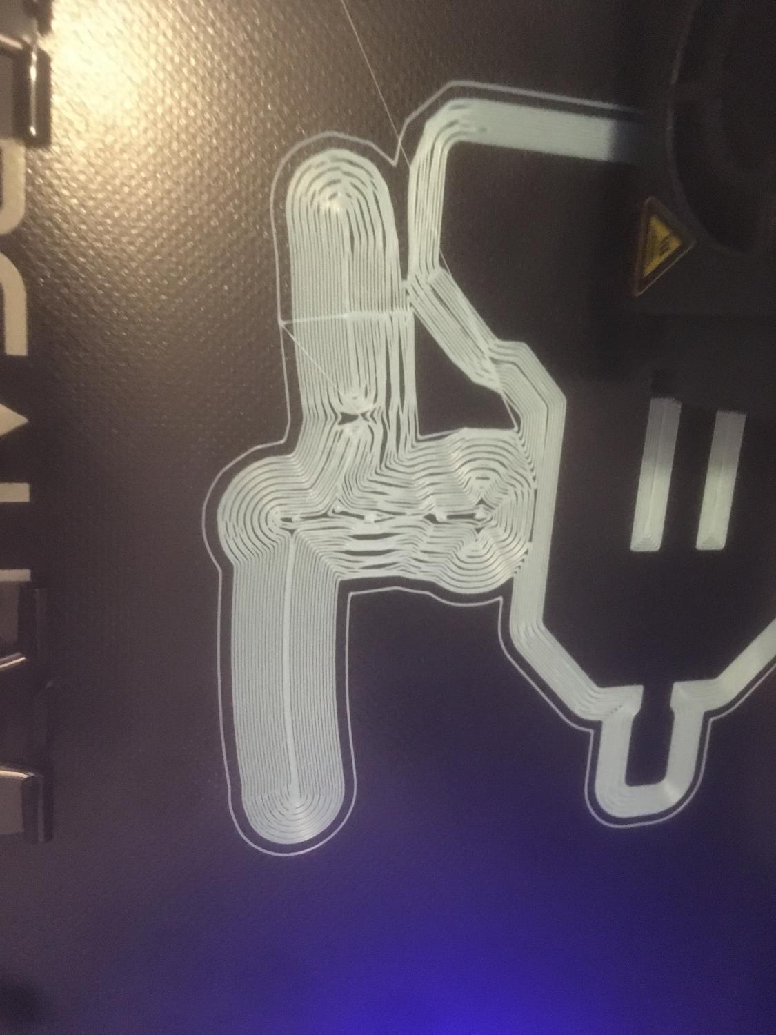

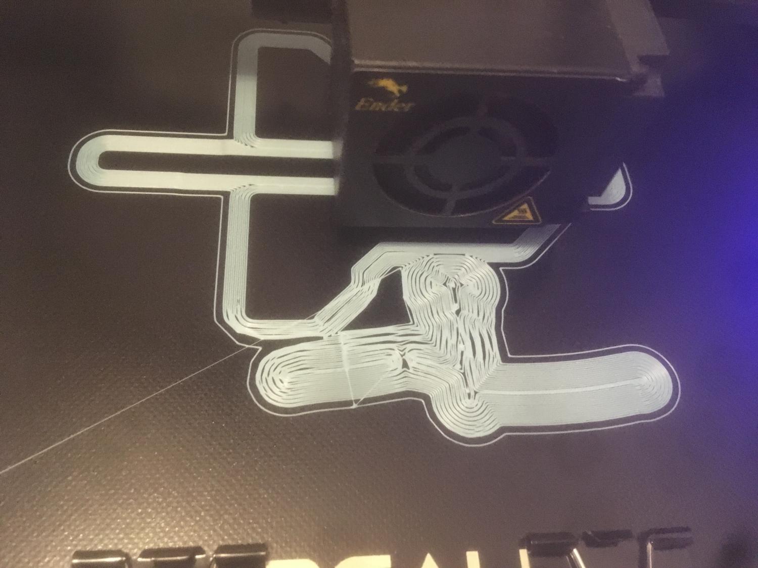

loarri Inviato 18 Novembre 2019 Inviato 18 Novembre 2019 ciao ragazzi nel weekend ho messo finalmente il vetro alla mia stampante ender 3 pro ma c'e' qualcosa che non va nella claibrazione (= non sono capcace di settarla correttmanete). Ho rifatto la calibrazione del piatto usando il solito foglio A4 non senza problemi (perche' con mia sorpresa ancora una volta, e senza spostare l'end stop dell'asse z, avevo le rotelle che giravano a vuoto per arrivare ad avere una aderenza perfetta con l'ugello) e poi ho iniziato a stampare un pezzo piccolo per mio figlio. Ma come potete vedere dalla figura ...il brim esce cosi':-( In centro sembrerebbe vada bene ma verso il bordo non credo proprio vero? (c'e' da dire anche che mi son dimenticato di mettere la lacca ma l'aderenza mi sembrava comunque buona e il pezzo non si e' staccato durante la stampa!) dove sbaglio? consigli? e poi...altra domanda: stavolta ho usato il software cura (con le impostazionidi default per la mia stampante) al posto di quello della creality e il pezzo seppur stampato abbastanza bene alla fine presentava una ragnatela di filamenti..cose se quando la stampante passava da una parte all'altra non abbia stoppato l'emissione del filamento. Non so se mi avete capito...ma e' come se il pezzo fosse ricoperto di una ragnatela di filamenti 😞 Spero mi possiate aiutare a migliorare il tutto! Forse dovrei cambiare le molle e metterle piu' rigide cosi' da avere le rotelle piu' serrate?? GRAZIE MILLE come sempre e buona giornata Lorenzo Cita
marcottt Inviato 18 Novembre 2019 Inviato 18 Novembre 2019 premesso che non conosco la tua stp, ma se ho interpretato bene le foto (che a me risultano ruotate) mi sembra quasi che da sinistra a destra il nozzle scenda.... (oppure il vetro salga)... Cita
jagger75 Inviato 18 Novembre 2019 Inviato 18 Novembre 2019 si sale da un lato ma anche dietro sale?è come se ci fosse una buca in quel punto oppure in quel punto il nozzle salga di 0.1 strana sta cosa Cita
loarri Inviato 19 Novembre 2019 Autore Inviato 19 Novembre 2019 ciao ragazzi si scusate le foto girate....in pratica ho messo il vetro con la scritt acreality nel verso giusto cioe' in modo ce guardo la scritta creality. quindi secondo voi ancor auna volta e' questione di bilanciamento del piatto? Ma per il fatto che le molle sono compresse e le rotelle risultano quasi libere di muoversi?cosa posso fare?non e' che vann cambiate le molle mettendole piu' rigide in modo tale da avere le rotelle piu' tese? grazie mille e ciao altra domanda (cosi' capisco meglio anche io...): come fate a dire che il nozzle sale? cioe' che effetto da sul piatto un nozzle che sale? il fatto che le righe del brim sono distanziate tra loro??? grazie mille e ciao Cita
Killrob Inviato 19 Novembre 2019 Inviato 19 Novembre 2019 Le molle quale usi? E perché sei passato al vetro? Il magnetico è ottimo e non ti serve lacca o colla o altro. E comunque il nozzle alto ti dà proprio quell'effetto oltre al fatto che il materiale ti si attacca al nozzle e se lo porta dietro. Cita
marcottt Inviato 19 Novembre 2019 Inviato 19 Novembre 2019 ciao, per quanto riguarda il piatto non so perchè non ho presente la tua stampante. Per l'altezza diciamo che il filamento deve risultare leggermente schiacciato... quindi non troppo ne troppo poco. a vedere le tue stampe in alcune zone il filo posato mi sembra troppo "cciciuto" quindi poco schiacciato quindi nozzle alto rispetto al piano. Cita
loarri Inviato 19 Novembre 2019 Autore Inviato 19 Novembre 2019 ah grazie mille per le risposte e figure! molto utili! il piatto in vetro l'ho messo perche' non riuscivo a calibrare quello magnetico originale. Le ho provate tutte credetemi ma se solo mi spostavo di un centimetro dal punto di centraggio (ad esempio in basso a sx) vedevo il foglio praticamente libero di muoversi il che vuol dire che il piano e' proprio molto convesso etc etc. ecco perche' ho scelto il vetro. e poi...dove sono i punti migliori per la calibrazione? piu' o meno sopra le molle credo no? O almeno e' quello che ho sempre fatto. Ecco...per l'appunto con il tappetino magnetico magari calibravo sopra le molle poi il giro successivo se finivo leggermente a dx o sx di solito trovavo non dico un buco ma quasi... Percio' ho deciso di prendere il vetro. solo che utilizzando comunque le molle originali...me le trovo gia' compresse e quindi per portare piu' in su il piano in pratica le rotelle risultano svitate e senza piu' tensione quindi....libere di girare. Ecco perche' mi e' venuto il dubbio che debba comprare anche delle molle piu' rigide... che ne pensate? grazie milleeeeee!! ciao ciao Cita
Davide87 Inviato 19 Novembre 2019 Inviato 19 Novembre 2019 Il 19/11/2019 at 10:52, loarri ha scritto: me le trovo gia' compresse e quindi per portare piu' in su il piano in pratica le rotelle risultano svitate e senza piu' tensione quindi Expand In realtà se sono compresse le molle, le rotelle non dovrebbero girare libere... Riesci a fare una foto di come sono le molle adesso che hai montato il piatto in vetro? Poi dopo aver fatto una calibrazione di massima con il foglio, mentre imparavo mi è stato molto utile utilizzare anche un file come quello che ti linko sotto, poi usando le indicazioni e le immagini di @marcottt puoi capire punto per punto dove sei più o più basso e regolare di conseguenza. Considera che spesso basta 1/4 di giro per avere una bella differenza. Ci mette talmente poco che anche il 9 punti può essere comodo per avere qualche info in più. https://www.thingiverse.com/thing:3118088 Cita
Killrob Inviato 19 Novembre 2019 Inviato 19 Novembre 2019 E compra queste molle Molle a compressione 3D Molle a... https://www.amazon.it/dp/B07PLQCKBF?ref=ppx_pop_mob_ap_share Cita
loarri Inviato 19 Novembre 2019 Autore Inviato 19 Novembre 2019 ok grazie mille per i consigli e per le molle!! stasera vedro' di seguire i consigli sul livellamento e poi vi faccio sapere! grazie mille!!!!! ciao, Lorenzo Cita
