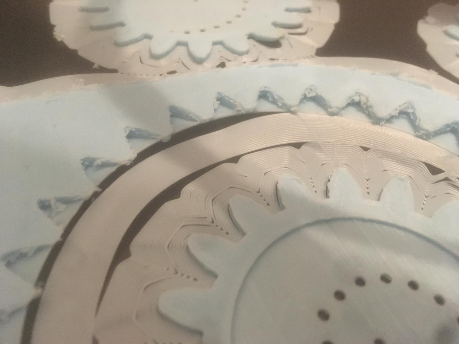

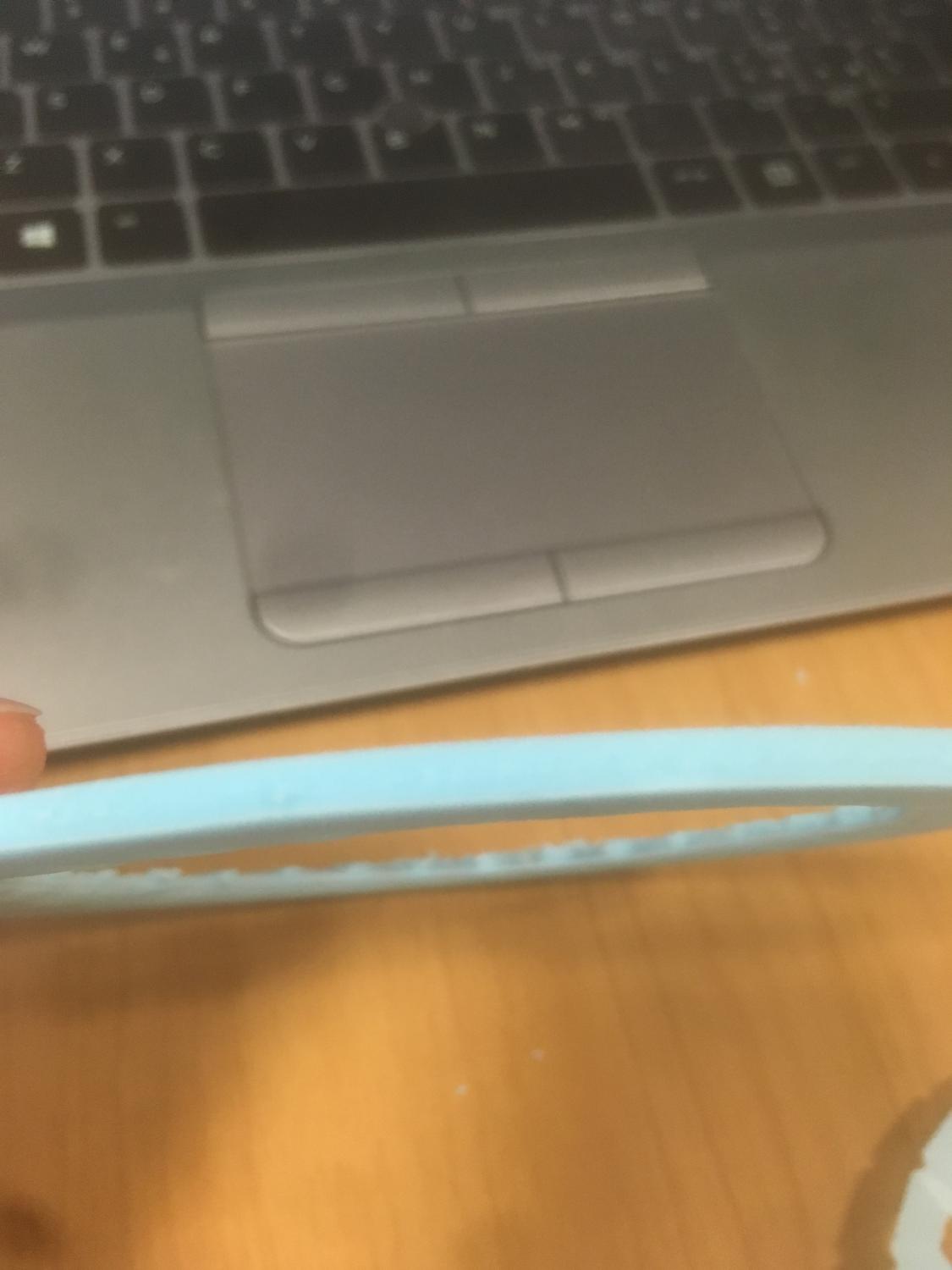

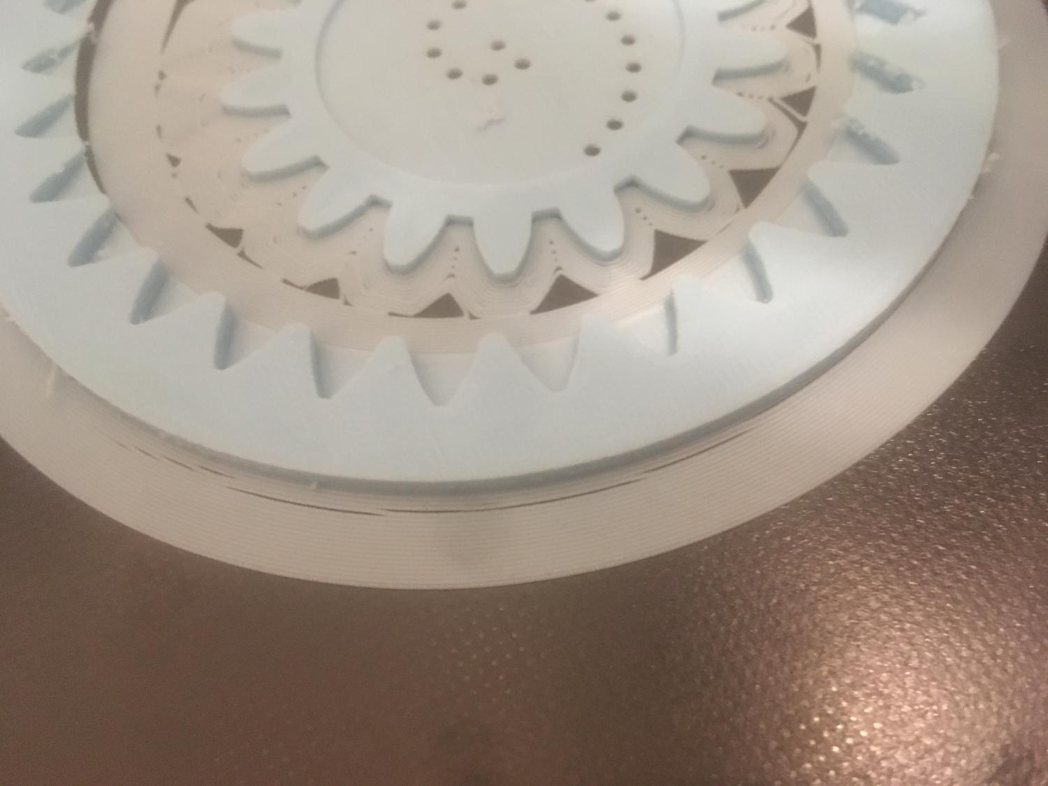

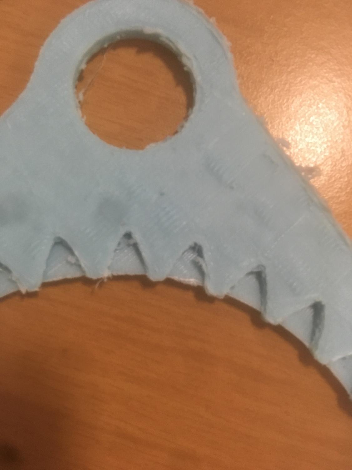

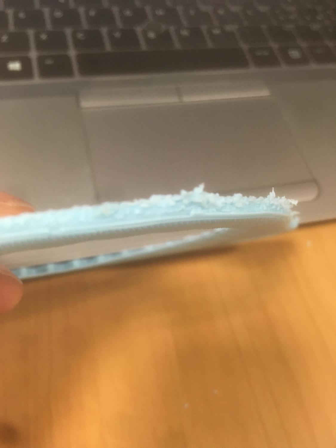

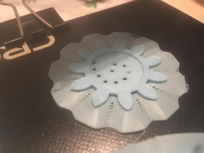

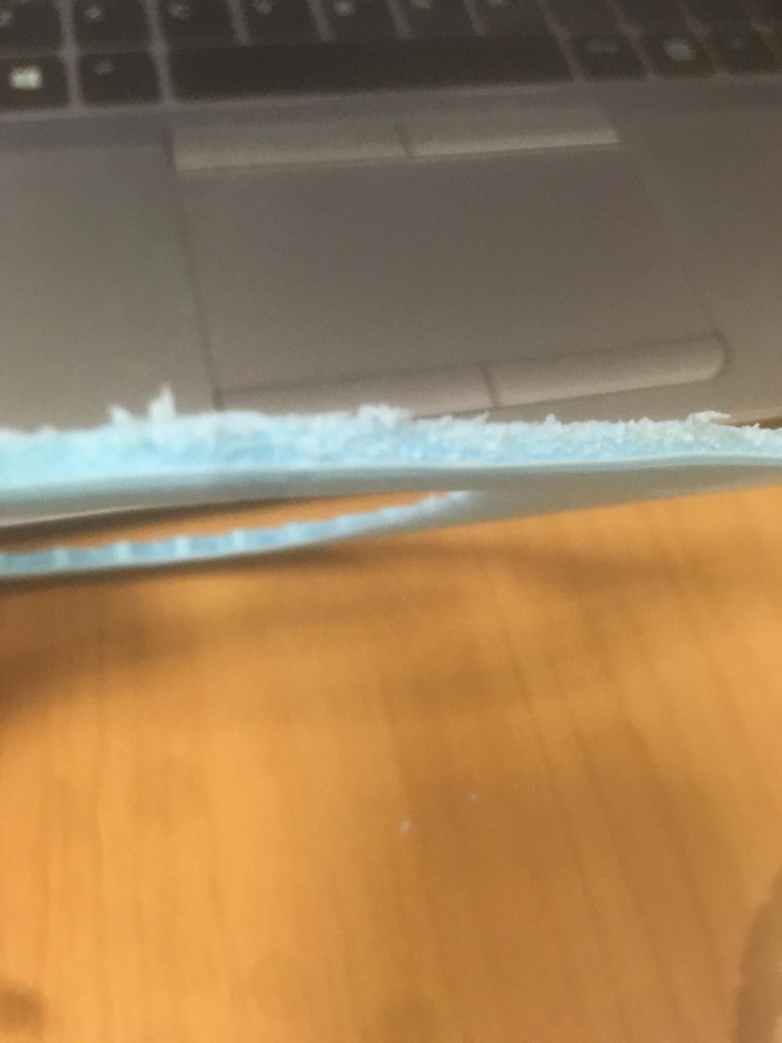

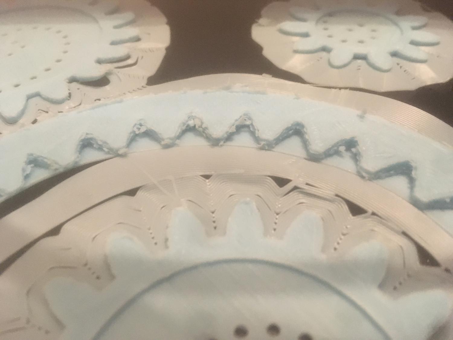

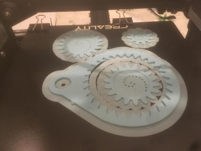

loarri Inviato 26 Novembre 2019 Autore Inviato 26 Novembre 2019 ciao ragazzi allora...ho bisogno del vostro aiuto ancora! Ho cambiato il piatto mettendo quello di vetro e poi ho cambiato pure le molle come da suggerimento. Ho alzato un po' l'end stop dell'asse Z e ricalibrato col metodo del foglio di carta e del codice (che ho trovato su thingiverse) che si ferma in piu' punti per poi finire printando la linea curva e i pallini. Mi sembrava tutto abbastanza corretto cosi' ho mandato in stampa un progetto (pirografo) e stamattina ho vistoil risultato. Purtroppo non e' uscito benissimo come potete vedere dalle foto: ci sono molte zone in cui ha stampato benissimo altre in cui il materiale si e' sollevato dal piatto oppure si e' accumulato della sporcizia di materiale tra i denti. Cosa posso fare dunque? ricalibrarlo? non vorrei pero' che fosse colpa anche del filamento (magari non di ottima fattura anche se dovrebbe) percio' stasera avevo intenzione di rifarlo col bianco (che so essere valido anche se ho il problema che si incastra nei bordi della sua bobina 😞 ) Vabbe' questo e' quanto spero mi possiate dire se ho sbagliato o cosa posso fare. GRAZIE MILLE E ciao Lorenzo Cita
Davide87 Inviato 26 Novembre 2019 Inviato 26 Novembre 2019 visto che il pezzo si è parzialmente staccato dal piano, potrebbe dipendere anche solo da questo, perché in effetti in altri punti è venuto bene. Hai usato qualcosa per migliorare l'adesione? io uso la colla stick, altri usano lacca... Cita
loarri Inviato 26 Novembre 2019 Autore Inviato 26 Novembre 2019 lacca dei cinesi! Ho il dubbio che sia o il piano ancora storto (o peggio convesso al centro) oppure il tipo di filamento.... Cita
Killrob Inviato 26 Novembre 2019 Inviato 26 Novembre 2019 usa la lacca splendor forte che è quella che con il vetro rende meglio 2 Cita

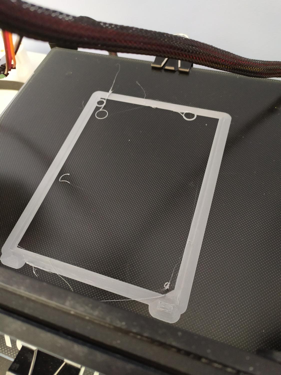

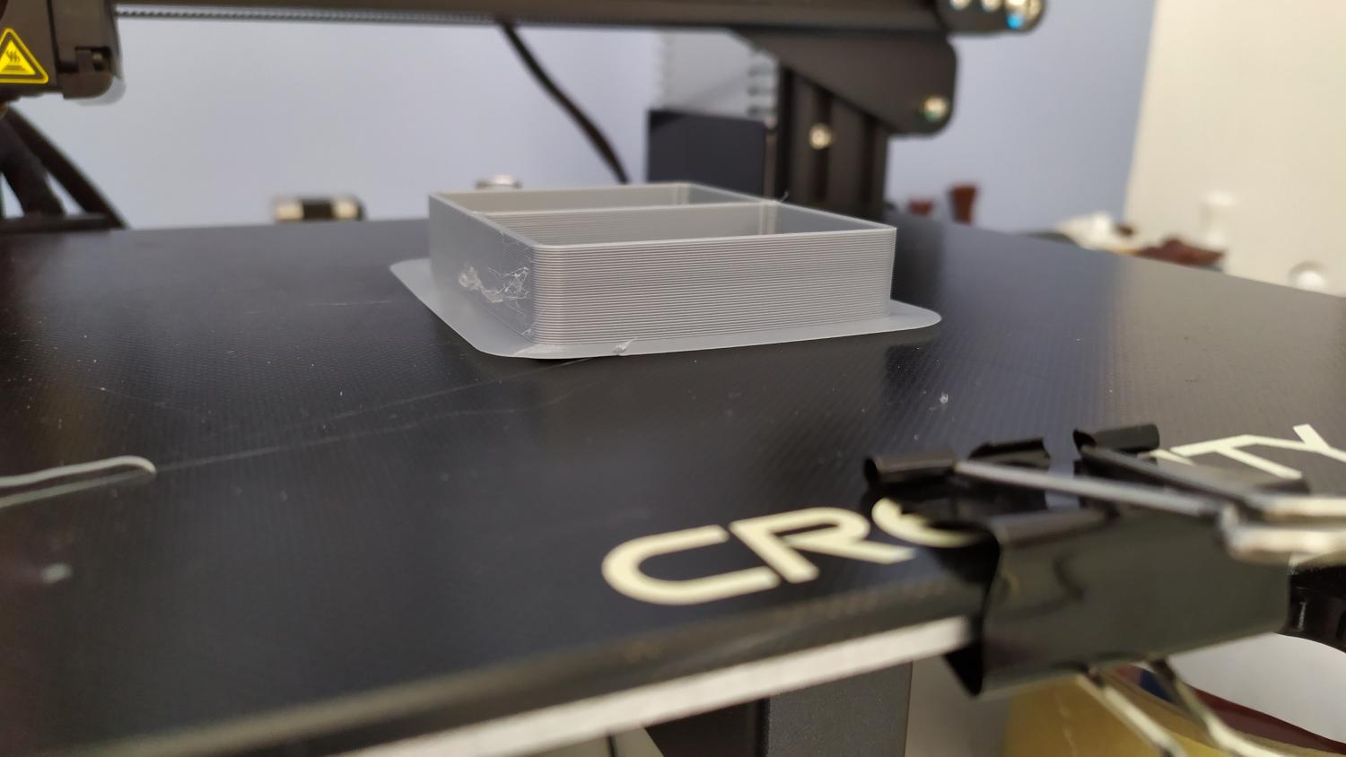

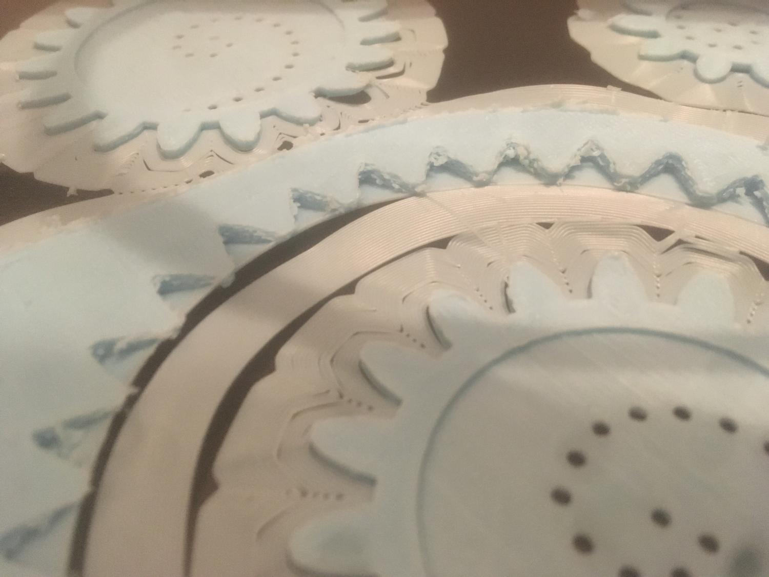

IlDieghino Inviato 29 Marzo 2020 Inviato 29 Marzo 2020 anche io stesso problema con piatto in vetro, mi si alza solo un angolo del brim, mentre gli altri sono perfetti, ho rocalibrto il piatto e i sembra perfetto, secondo voi se alzo la molla dal solo lato che fa poco adesione dite che puo risolvere il problema? risultera piu schiacciato ma almeno attaccherebbe? Vi allego foto Cita
Killrob Inviato 29 Marzo 2020 Inviato 29 Marzo 2020 alzare la molla da una sola parte ti varia anche gli altri angoli, non risolveresti, prova piuttosto a diminuire la velocità che così dai più tempo al filamento di depositarsi ed indurire, il warping lo fa perchè il filamento si raffredda e si ritrare troppo in fretta sollevandosi. Cita
IlDieghino Inviato 29 Marzo 2020 Inviato 29 Marzo 2020 quindi su ender 3 devo scendere sotto il 30 mm sec per il primo layer? o ce un modo per abbassare solo la velocita del brim? Cita
Killrob Inviato 29 Marzo 2020 Inviato 29 Marzo 2020 in velocità su cura hai la voce velocità dello skirt/brim Cita
IlDieghino Inviato 29 Marzo 2020 Inviato 29 Marzo 2020 In realtà in vita primo layer dice che i fluisce anche velocità del brim...inoltre ho un altro problema, il case che sto stampando presente i fori per avvitare Raspberry e scheda madre che sono passati, quindi prima di fare il primo layer e dopo il brim, ugello passa per formare dei cerchi che sarebbero i buchi, perché non ne riesce a posare nemmeno uno? Il pla si attorciglia attorno al ugello stesso..... Cita
Killrob Inviato 29 Marzo 2020 Inviato 29 Marzo 2020 Il 29/03/2020 at 13:07, IlDieghino ha scritto: In realtà in vita primo layer dice che i fluisce anche velocità del brim...inoltre ho un altro problema, il case che sto stampando presente i fori per avvitare Raspberry e scheda madre che sono passati, quindi prima di fare il primo layer e dopo il brim, ugello passa per formare dei cerchi che sarebbero i buchi, perché non ne riesce a posare nemmeno uno? Il pla si attorciglia attorno al ugello stesso..... Expand avevo anche io quel problema, usato lacca e fatto il primo layer a 15mms Cita
