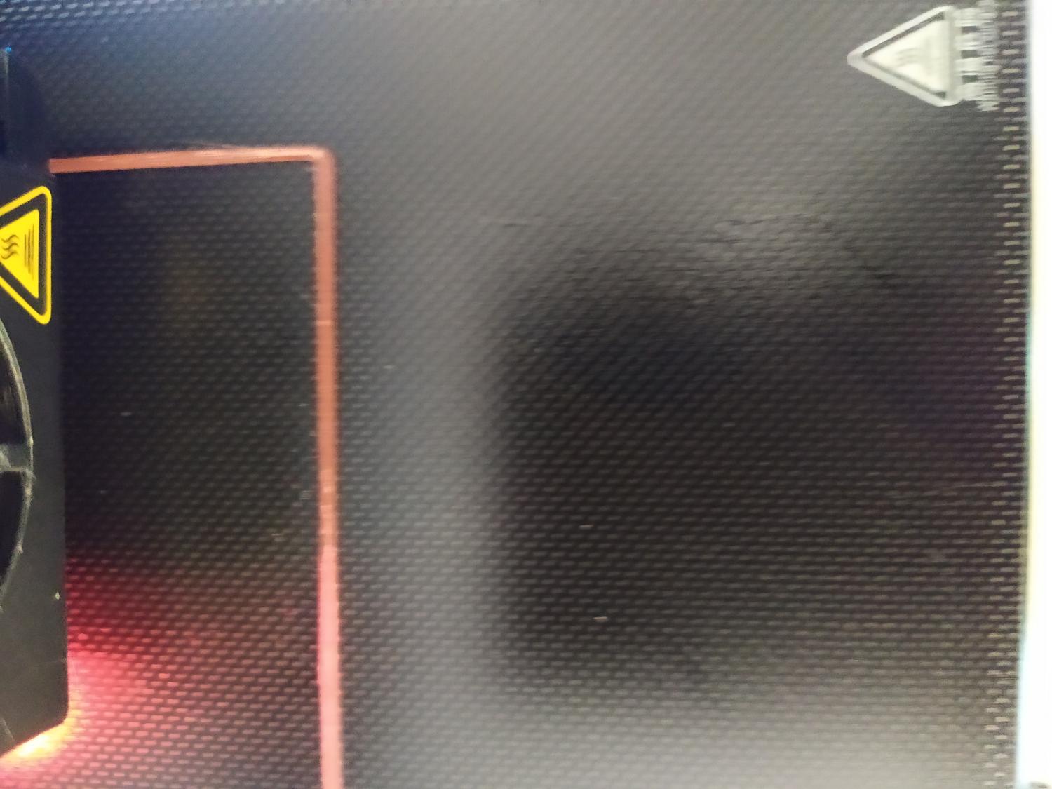

IlDieghino Inviato 31 Marzo 2020 Condividi Inviato 31 Marzo 2020 Rieccomi, oggi cambiato pla perché l'altro era insufficiente e siamo punto a capo non attacca o si brucia....se il livellamento è lo stesso il problema è il pla deduco....non ne esco più sui pezzi grandi non so più dove sbattere la testa, per sicurezza ho anche rilivellato tutto sia bene che bltouch ma nulla da fare Il brim non ne vuole sapere di stare attaccato....forse aumento il flusso di un 10? Bhooo Cita Link al commento Condividi su altri siti Altre opzioni di condivisione...
invernomuto Inviato 31 Marzo 2020 Condividi Inviato 31 Marzo 2020 58 minuti fa, IlDieghino dice: Rieccomi, oggi cambiato pla perché l'altro era insufficiente e siamo punto a capo non attacca o si brucia....se il livellamento è lo stesso il problema è il pla deduco....non ne esco più sui pezzi grandi non so più dove sbattere la testa, per sicurezza ho anche rilivellato tutto sia bene che bltouch ma nulla da fare Il brim non ne vuole sapere di stare attaccato....forse aumento il flusso di un 10? Bhooo Hai livellato il piano sui 4 angoli e al centro? Nel senso, con il classico foglio di carta, il nozzle gratta oppure no ai 4 angoli, muovendo manualmente il nozzle? Se sì, spruzzando un po' di lacca o usando il piatto magnetico, il PLA deve stare attaccato. Se no, sei alto o troppo basso (ma te ne accorgeresti dal nozzle che gratta e il filo che non esce). Visto che hai il bltouch: lo Z offset è correttamente settato? Se fai auto home, una volta fatto il probing metti un foglio di carta e imposta Z a zero: il nozzle (pulito dai residui) tocca il foglio di carta o no? Gratta oppure è alto? Se gratta sei ok, sennò hai lo Z offset sballato. Peraltro, aggiungo, il bed levelling è correttamente abilitato durante la stampa? Sai che di default se dai un G28 il Marlin lo disattiva? Noti dei movimenti di Z mentre sta stampando i vari layer? Non ci possono essere altre cose, se il piano è livellato il filo deve stare attaccato, specie se usi un vetro e lacca. un 10% in più o in meno di flusso c'entra poco, anche con un flusso esiguo o abbondante il materiale deve attaccare bene al piatto, le cose di fino vanno fatte dopo... Cita Link al commento Condividi su altri siti Altre opzioni di condivisione...

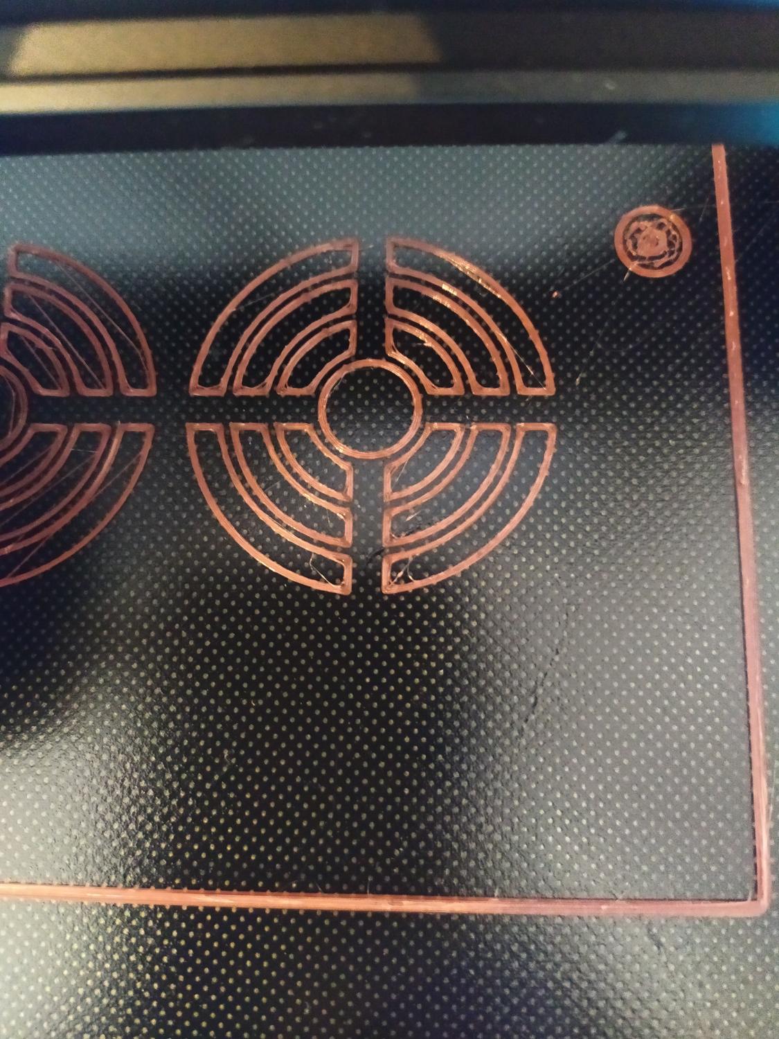

IlDieghino Inviato 31 Marzo 2020 Condividi Inviato 31 Marzo 2020 33Sì fatto tutto livellato con temperature di stampa con un po' di attrito, poi regolo il bltouch e sempre ottengo lo stesso attrito, rifatto più giri sugli angoli e tutto bene, il problema e solo il brim, sembra che passi sopra ai layer già depositato e quindi lo brucia e lo fa staccare, una volta poi nella stampa effettiva sembra andare tutto bene, uso pla Icefilament marrone...se qualcuno lo conosce, sto provando diverse temperature ma nulla sono a 205 primo layer e poi scendo a 200....se ieri ho stampato e oggi altro pla non riesco nn so il perché...per quanto servano le foto...il brim e di 4 mm e 20 righe cioè la metà dello standard che e di 8 mm e 40 righe Posto anche un dettaglio dei trafori per ventole e a parte strining che per ora nn mi preoccupa il layer mi sembra perfettamente depositato e omogeneo, se fossi sballato non avrei linee così precise curve Cita Link al commento Condividi su altri siti Altre opzioni di condivisione...
