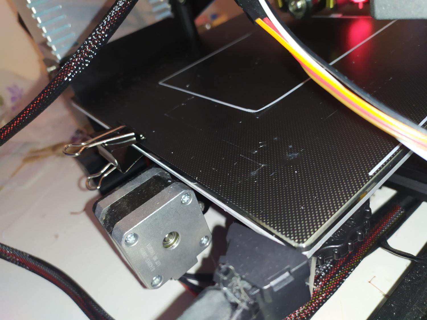

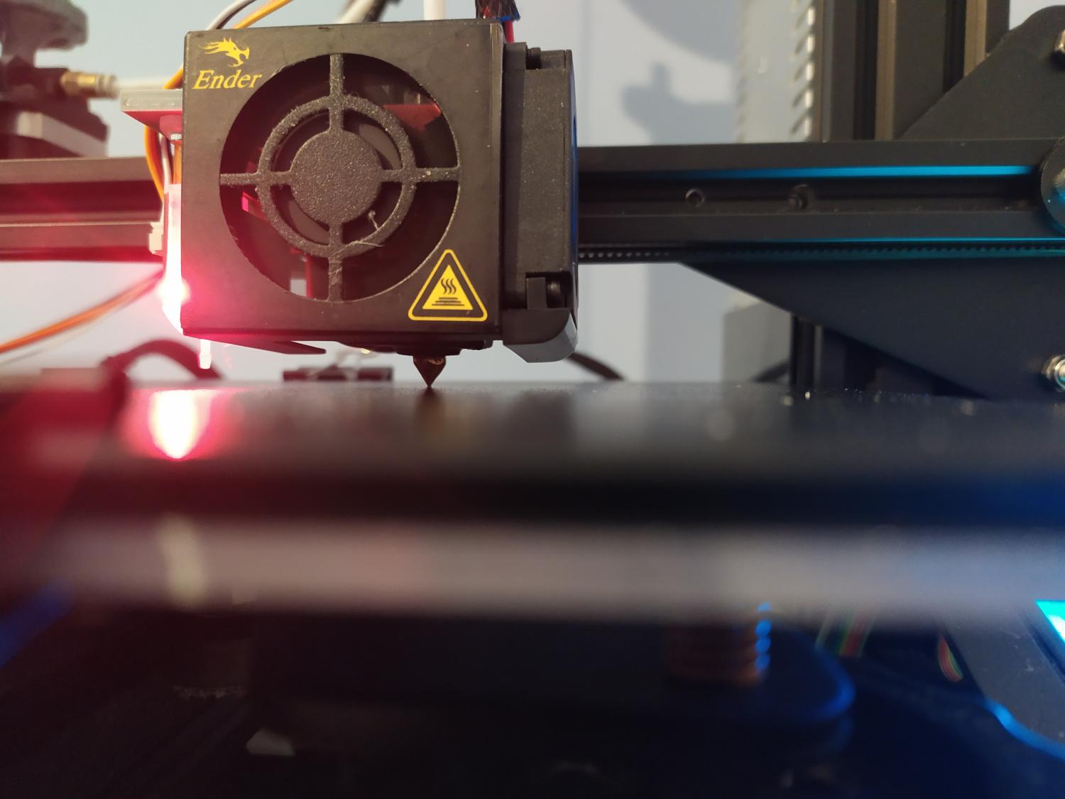

IlDieghino Inviato 31 Marzo 2020 Inviato 31 Marzo 2020 Ok allora sto facendo tutto giusto ma continuo ad avere problemi del brim che si stacca ma non come quando stampi alto ma cinesi e proprio nn attaccare perché il passaggio del secondo giro o terzo o quarto che sia va a intaccare quello prima e li solleva.....non riesco più a trovare la soluzione davvero.....da giorni solo una volta ha stampato 8 ore ed e andato tutto perfetto Ora ho provato a fare così, faccio home assi, poi scendo fino allo zero, cioè controllo se z offset sia giusto e lo è, poi disabilito motori e faccio livellamento a mano....vediamo come esce, ho provato a livellare in tutti i modi a freddo a caldo, ugello caldo e piatto freddo, piatto caldo e ugello freddo ma nulla....sarà un altro problema forse nello slicer? Ma non sto facendo nulla di nuovo sinceramente Cita
Killrob Inviato 31 Marzo 2020 Inviato 31 Marzo 2020 7 minuti fa, IlDieghino dice: Ok allora sto facendo tutto giusto ma continuo ad avere problemi del brim che si stacca ma non come quando stampi alto ma cinesi e proprio nn attaccare perché il passaggio del secondo giro o terzo o quarto che sia va a intaccare quello prima e li solleva.....non riesco più a trovare la soluzione davvero.....da giorni solo una volta ha stampato 8 ore ed e andato tutto perfetto Ora ho provato a fare così, faccio home assi, poi scendo fino allo zero, cioè controllo se z offset sia giusto e lo è, poi disabilito motori e faccio livellamento a mano....vediamo come esce, ho provato a livellare in tutti i modi a freddo a caldo, ugello caldo e piatto freddo, piatto caldo e ugello freddo ma nulla....sarà un altro problema forse nello slicer? Ma non sto facendo nulla di nuovo sinceramente ma io non credo proprio, mi fai una foto del piatto e dell'ugello sopra il piatto dopo che ha disabilitato i motori? Cita
IlDieghino Inviato 31 Marzo 2020 Inviato 31 Marzo 2020 Dimmi bene cosa vuoi, faccio homing poi scendo del valore del z offset e ti faccio foto di quanto e vicino? Ugello e piatto caldo? Cita
Killrob Inviato 31 Marzo 2020 Inviato 31 Marzo 2020 1 minuto fa, IlDieghino dice: Dimmi bene cosa vuoi, faccio homing poi scendo del valore del z offset e ti faccio foto di quanto e vicino? Ugello e piatto caldo? io vorrei vedere a che distanza sta l'ugello dal piatto quando è in situazione di stampa Cita
IlDieghino Inviato 31 Marzo 2020 Inviato 31 Marzo 2020 Faccio un video allora xké così e impossibile Questo e home assi intanto Cita
