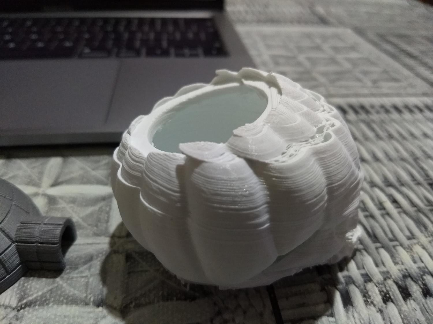

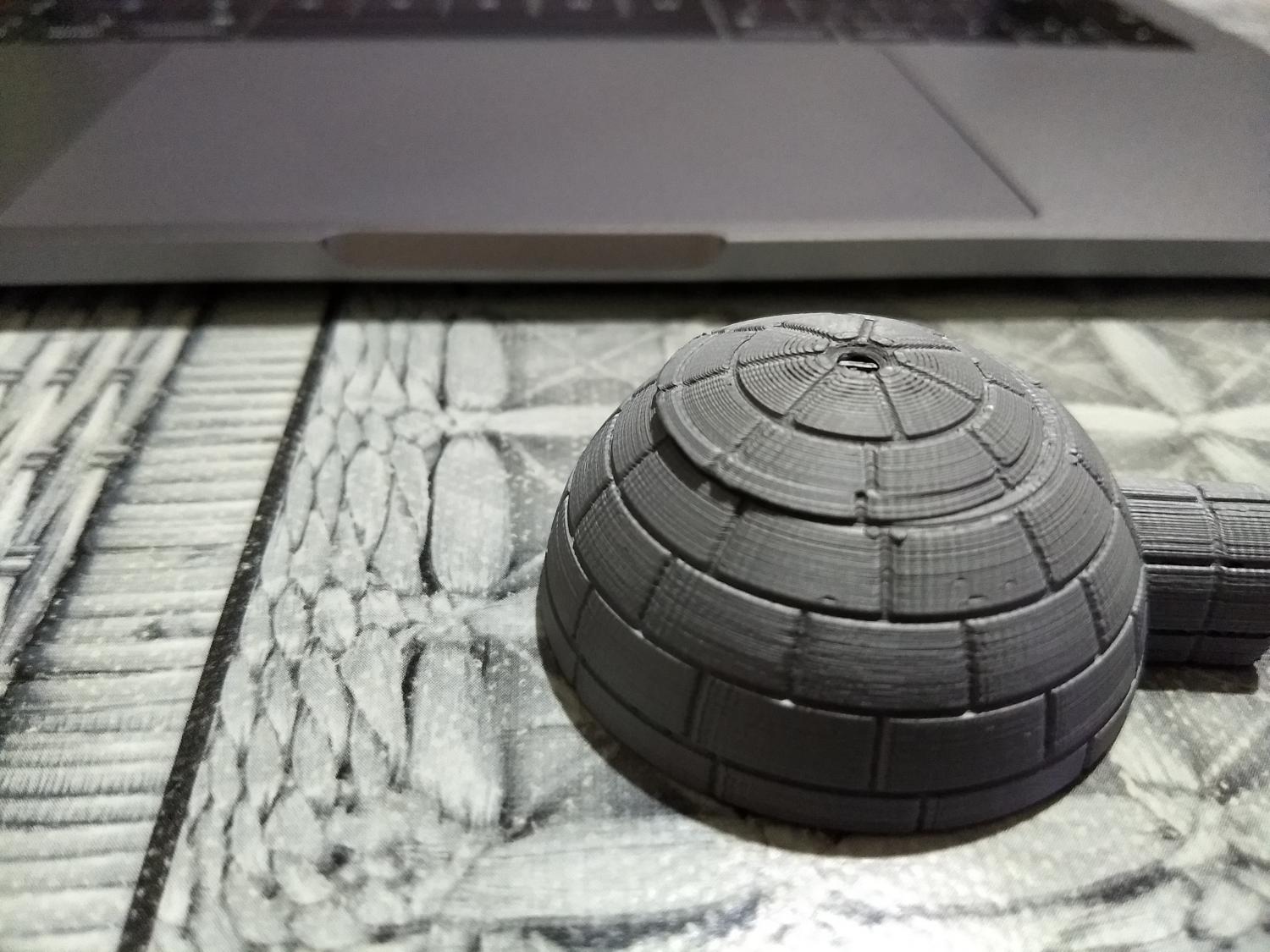

inoltre non so se è un problema della stampante o dei file sul trovati online, ma ad un certa altezza (ma non sempre) stampa spostando l'asse x o y come si vede in foto, nel particolare le foto sono spostamenti dell'asse y.
