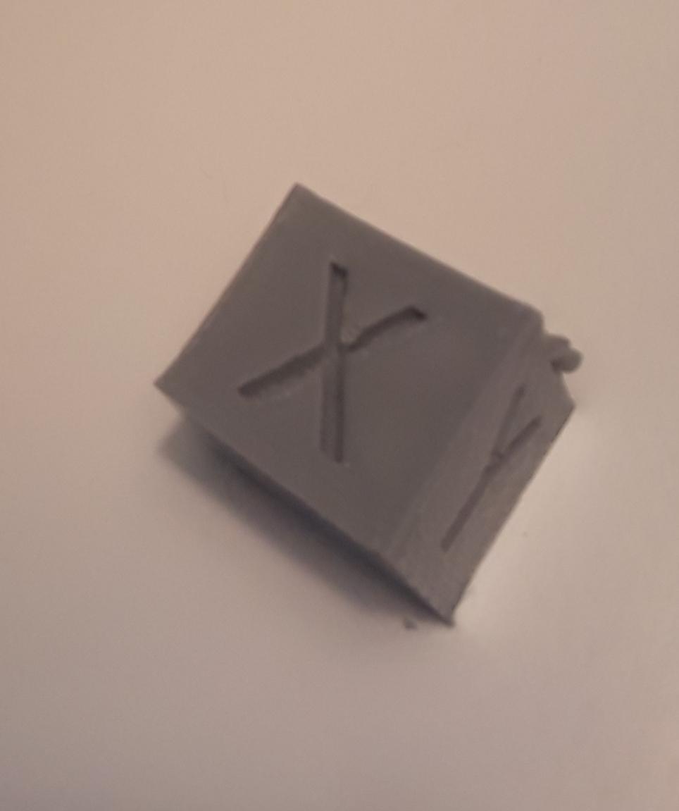

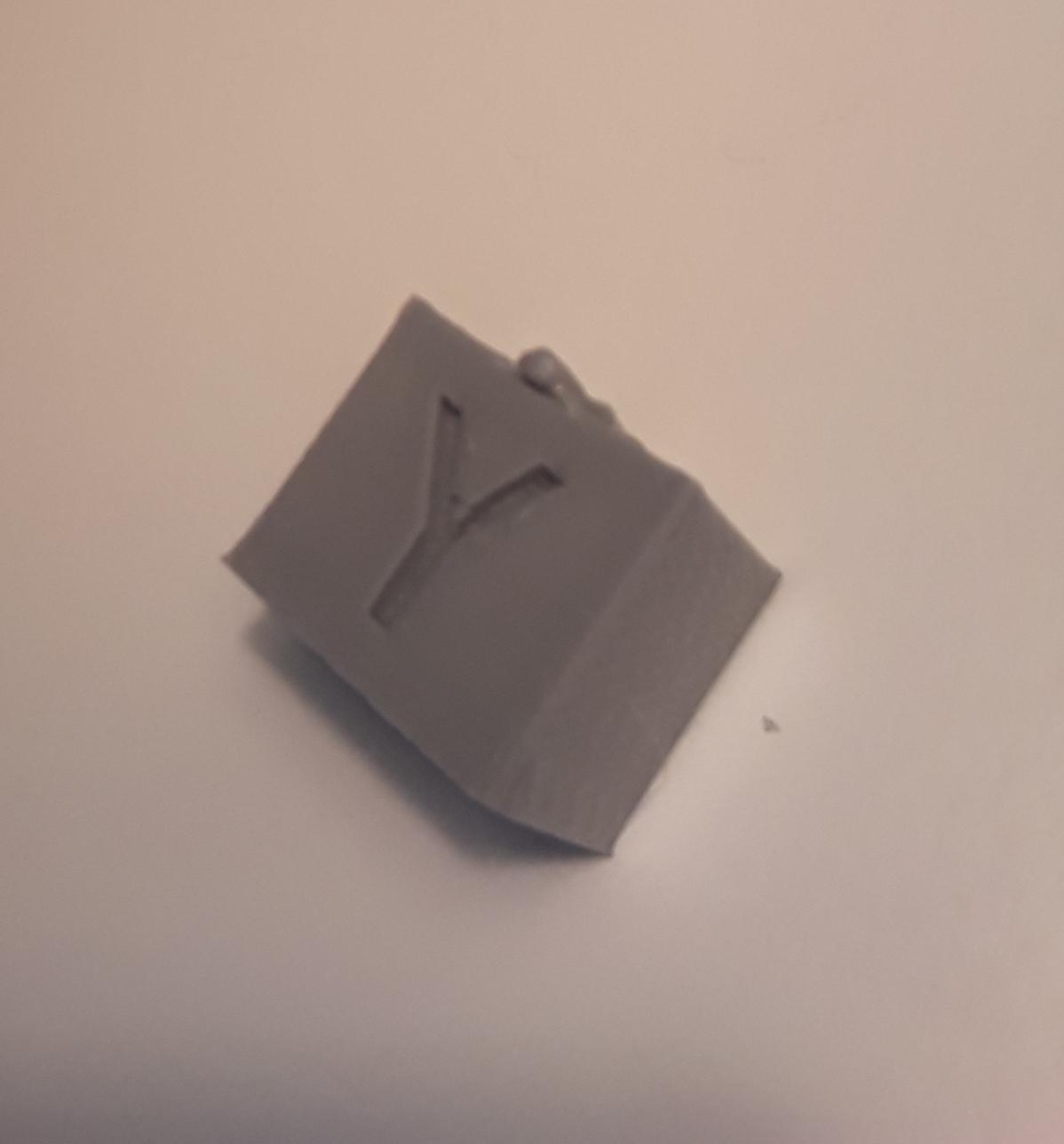

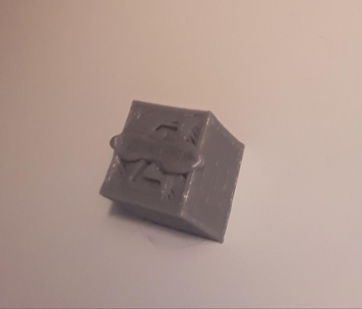

Jerryland Inviato 3 Dicembre 2019 Autore Inviato 3 Dicembre 2019 Fatto un passo avanti! Ringrazio chi mi ha dato una mano in questi giorni! Finalmente come da foto sono riuscito a stampare questo famigerato cubo di calibrazione! Solo gli ultimi 2/3 strati di z Non sono venuti bene,ma ho stampato con impostato step/mm a 390! il cubo è venuto piuttosto bene le misure sono per x 19,8 e y 19,8 mentre l'ultimo strato buono z si è fermato a 19. Alla fine smanettando ho trovato il problema che affliggeva l'altezza su z, il fatto che si alzasse a 50mm prima della stampa e poi si fermasse a 16m. Questi due parametri li ho trovati sull'impostazione di repetier della pulizia doppio estrusore! Mi è bastato togliere la spunta! Ho smadonnato x 12 giorni attaccato alla stampante! Ed era tutto li! Che figura di ......... 1 Cita
jagger75 Inviato 3 Dicembre 2019 Inviato 3 Dicembre 2019 Tranquillo capita È normale che le prime volte non conoscendo i programmi ti sfuggano dei flag che non sai nemmeno a che servono a questo servono i forum Basta che alla fine hai risolto Mi raccomando calibra bene anche il flusso segui se.pre guide di help3d E olio alla taratura del piatto una volta fatto le prime calibrazione vedrai che hai un gioiellino tra le mani 😉 Qualsiasi cosa siamo qui Ma non ho capito una cosa alla fine il.firmware l hai caricato i no? Se vuoi hai l.ultima relaise del firmware che ti da anche la taratura del piatto automatica Facci sapere qualsiasi problema Cita
