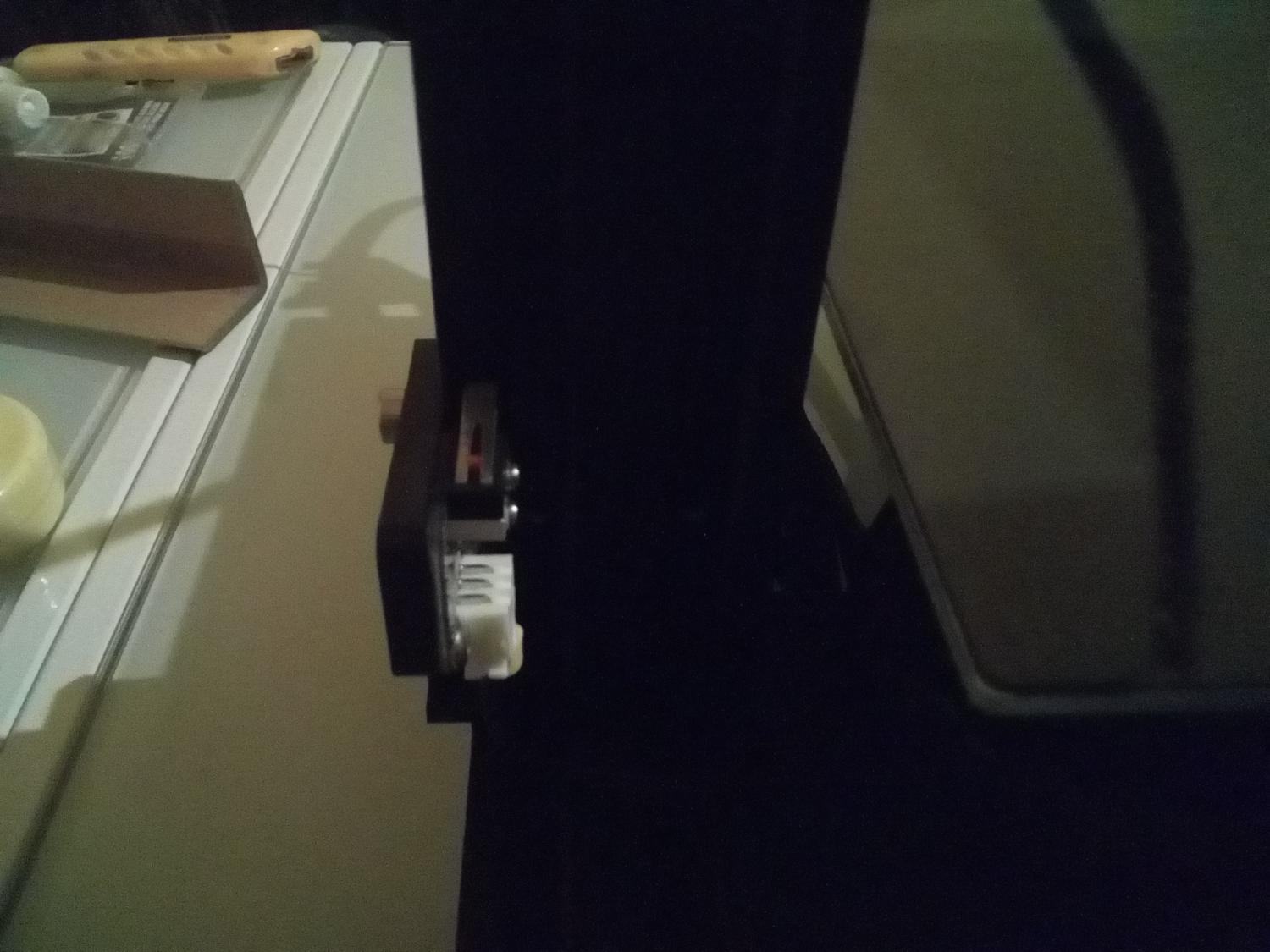

Questo è com'era.
Adesso ho allineato il bed posizionando il calibro per avere un piano immaginario e ho spostato appoggiando l altro piano sul pezzo di plastica. Adesso è alto un attimo e vi mando anche queste immangini

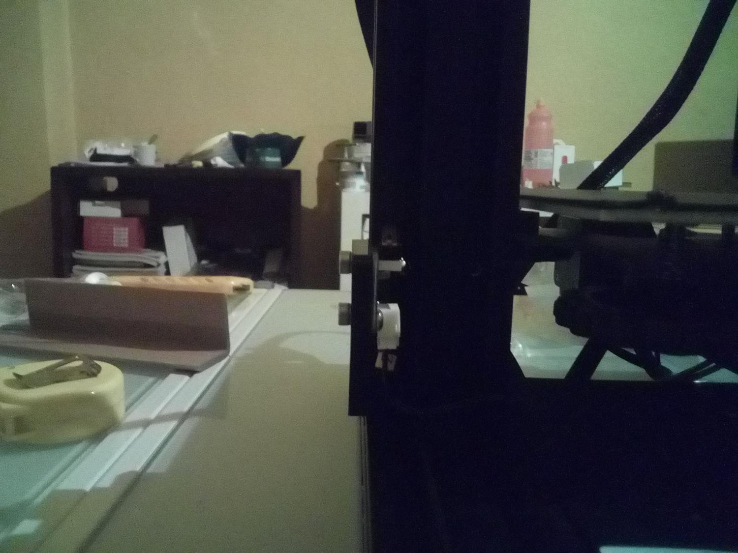

Allora... da queste foto si vede che effettivamente il piatto è parecchio basso, ma mi pare di aver notato che anche il finecorsa è basso. nella prima immagine il supporto del finecorsa mi sembre leggermente piegato verso l'esterno.
Su quel supporto, alla sua base, ci dovrebbe essere un dente che fa in modo che il finecorsa si appoggi alla parte superiore della barra d'alluminio. C'è quel dente?
domanda 2 quando fai autohome Z scende, schiaccia il sensore e torna un po' in alto per poi riscendere?

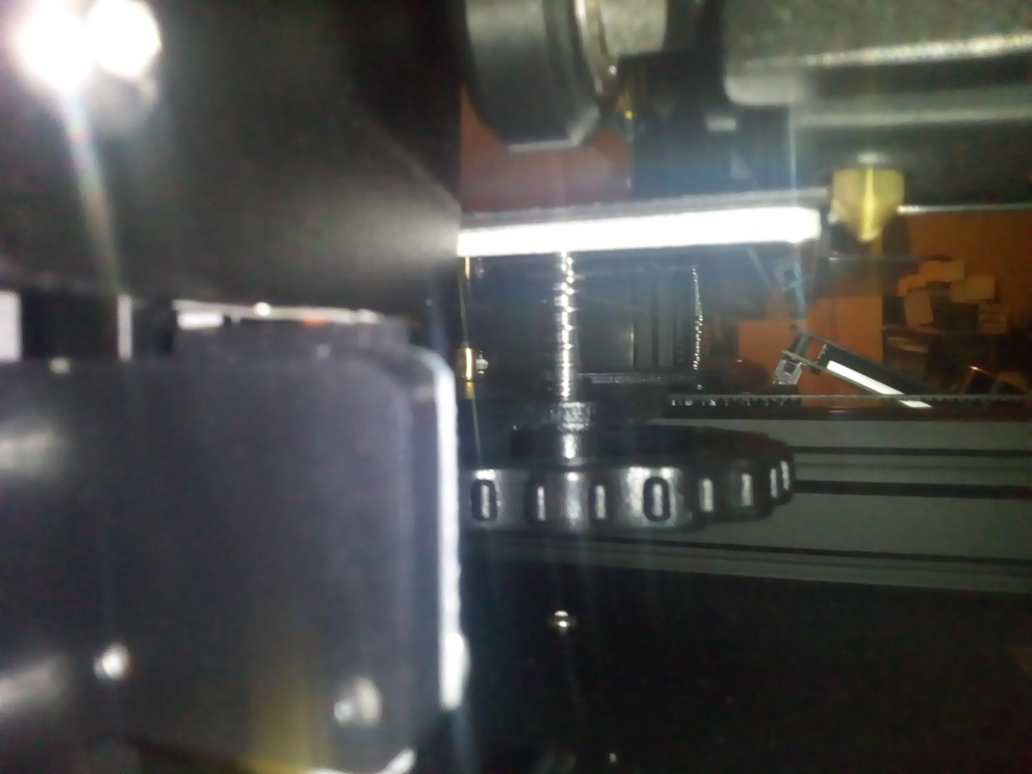

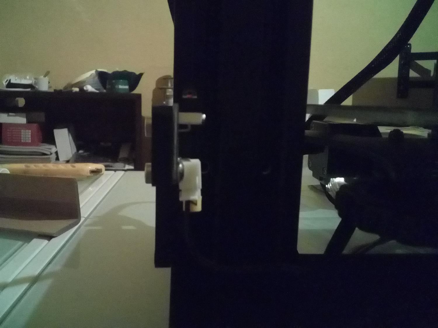

IMG_20191124_175052.thumb.jpg.55ce340a61fbbc5d6e41f791180a1a30.jpgIMG_20191124_175117.thumb.jpg.72026a5e8ac0e933909a4cb598ad308d.jpgQueste sono il risultato adesso con auto home va alto un cm
Io nel primo montaggio avevo montato la basetta in plastica (credo che intendi quella per fine corsa) lasciandola appoggiata dove si posizionava e chiudendola in quel punto.
Adesso che risulta alta ho invece (tolto il tappetino magnetico) e allineato ala stessa altezza (questo finecorsa) però prendendo come riferimento il pezzo di plastica (c'è il pezzo di plastica nero , la scheda e poi il pulsante) io ho guardato piano della plastica e piano del bed senza tappetino.

mi sembra di ricordare che la distanza che ci dovrebbe essere dal tavolo sul quale la stampante è appoggiata e la parte finale del supporto di finecorsa debba essere di 39mm

Quando faccio autohome z schiaccia l'fc risale e riscende lentamente appoggiandosi di nuovo sul fc
La tua misura include i gommini messi sotto i profilati in alluminio? o senza?
io adesso ho 55 mm sotto la basetta e 105 sopra (gommini montati e avendolo spostato si e no di 15 20 mm dall appoggio che avevo in origine!
ora capisco meglio, no tu l'allineamento lo devi fare sul pulsante e non sul supporto a cui è avvitato, per la precisione, e come hai visto quando fa autohome, sul pulsante schiacciato. Quello sarà lo 0 della tua stampante e da li potrai cominciare a livellare il piatto.
Quindi adesso devo provare a regolarlo in questo modo:
Metto un piano in appoggio sul bed che schiacci il fine corsa giusto e li vado a stringere?
Devo mettere il tappetino magnetico oppure no? Ho anche il vetro da montare adrebbe ogni cosa calibrata a se????????
Si giusto e no il tappeto magnetico ed il vetro non li mettere, quelli li metti dopo e livelli la base di stampa.
Ma o usi il piatto magnetico o quello in vetro, non tutti e 2, e se usi il vetro la superficie magnetica la devi togliere.

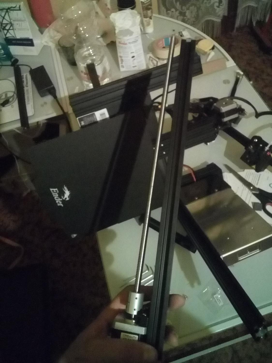

IMG_20191119_211442.thumb.jpg.30498d01092dbe6a14cccfb21de271aa.jpgIn costruzione ho riscontrato un altro problema che ho intenzione di riferire al cinese questa è la barra montata e stretta sull asse z. Non è parallela al profilato in alluminio e di conseguenza il motorino va sicuramente in sforzo quando sale.
Adesso con l autohome sta a 1 cm in altezza dal piatto è corretto . ho il fine corsa premuto a livello del piatto
Per l errore dell' asse z poi dico la mia su quali potrebbero essere gli errori  che portano la barra storta.
Secondo me sull asse z potrebbe essere sia il motorino dell asse z che ha la parte superiore quella imbullonata che non ha il filo con il resto del motorino e quidi di conseguenza il pezzo in plastica superiore quello attaccato va a battuta ma inclinando il motorino
Qui ho provato a sbullonare e picchiare per smuoverlo e portarlo in piano con tutte le altre parti ma non si e mosso
Oppure in un primo momento ho pensato che il pezzettino di plastina nera non fosse in quadro
Qui ho provato a smontarlo e girarlo ma niente sempre quell errore
Ho addirittura provato a torcere un po la barra a mano. Ma questo errore non credo sia normale
Anche cosi non credo sia corretto
