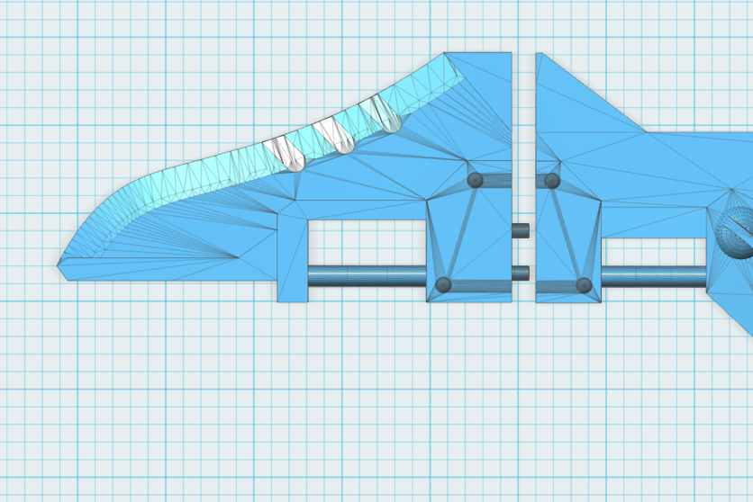

Mattia Soppelsa Inviato 24 Novembre 2019 Condividi Inviato 24 Novembre 2019 Salve! Qualcuno ha sottomano un manuale, o dei video tutorial su come creare dei pin o degli incastri per modelli che vengono splittati perchè troppo grandi per essere stampati in un colpo solo? Non so, ad esempio unire due pezzi di spada che anche con resina o attack rischiano di staccarsi al primo urto. possiedo sia freeCAD che 123d design, li so usare a livello basilare, ma ancora non so come muovermi Cita Link al commento Condividi su altri siti Altre opzioni di condivisione...

Mattia Soppelsa Inviato 25 Novembre 2019 Autore Condividi Inviato 25 Novembre 2019 risolto. Ho trovato un tool rapidissimo che mi ha fatto vedere. Sono solo tre passaggi. 1) Importare il file che serve, creare il perno tramite la creazione figure solide. Io ho optato per un cilindro di 2 mm 2) posizionare il cilindro dove serve, e usare il comando combine/merge per creare il pin, selezionando i solid che si vogliono accorpare. Il superfluo viene accorpato e scompare 3) creare altri cilindri e allinearli col comando "alline" ai pin appena creati. Inserirli nell'immagine di fronte ai pin e dare il comando subtract selezionando i solid che si vogliono modificare. Note) i buchi creati con subtract devono essere 1-2 mm più larghi rispetto al pin, o saluti all'oste. E 2 mm più profondi per il materiale collante Nel mio caso, il perno all'esterno ha un raggio di 2 mm e una lunghezza di 5 mm che esce. Perciò il buco avrà R2.2 e lunghezza 7 Cita Link al commento Condividi su altri siti Altre opzioni di condivisione...
gregorio56sm Inviato 25 Novembre 2019 Condividi Inviato 25 Novembre 2019 Ok 0,2 di gioco sulla circonferenza se poi i tuoi perni sono da 5 mm con un foro profondo 6mm ne hai da vendere 1 Cita Link al commento Condividi su altri siti Altre opzioni di condivisione...
