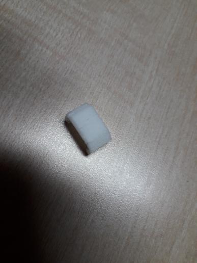

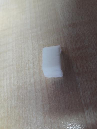

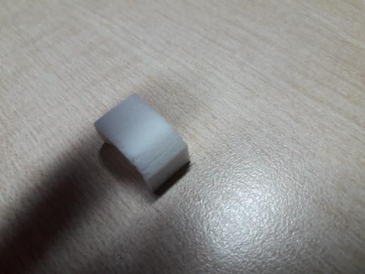

la stampa è venuta un po' cosi' così, il problema più grosso, da ignorante in materia, è che ha dei buchi e non è " solido " nel loop esterni è per questo chè ho guardato subito all'estrusore perchè sembra che lavori under-extrusion...
un po' di foto del pezzo stampato ( scusate la qualità )

la stampa è bruttina...ma non abbastanza brutta per essere stat stampata ad 1\3 degli stepp\mm necessari
