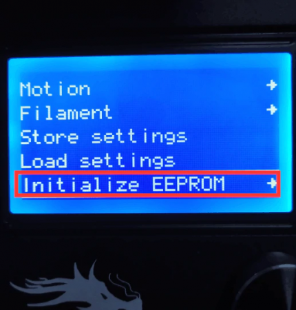

tu non hai modo di modificare i dati nella eeprom quindi resettarla serve a niente perche’ non c’è niente da resettare... comuqnue prova
1 ora fa, FoNzY dice:
da parte loro e’ sensato e sicuramente corretto, probabilmente è la migliore risposta che potevano dare 😂...ma!
visto che non posso modificare e salvare i dati nella eeprom, posso inserire una riga al mio start Gcode che ogni volta mi imposti gli step/mm corretti?  se si vi scoccia inserire il codice giusto nella riga giusta?

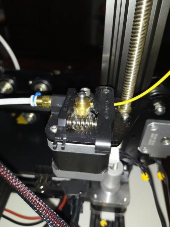

Tanto che la situazione mi sembra già un po' incasinata di suo, un controllo banale da fare è quello che il "grano" della ruota godronata sia ben tirato e che sia allineato con la parte piatta dell'asse del motore. Perché, onestamente, mi sembra veramente un valore troppo basso quello estruso. Ho il timore che la ruota godronata scivoli sull'asse per estrudere così poco e visto che non l'hai sostituita può essere che si sia allentata durante il viaggio o che in fabbrica non l'abbiano tirata abastanza.

certo che può modificare i dati della eeprom, per impostare gli step per ogni motore lo può fare benissimo, io lo faccio e l'ho fatto quando ho cambiato estrusore, ed io ho una Ender 3. quindi può anche dare un bel reset alla eeprom

io so che il comando m500 è disabilitato, poi boh, magari la ender fa eccezione 😅
